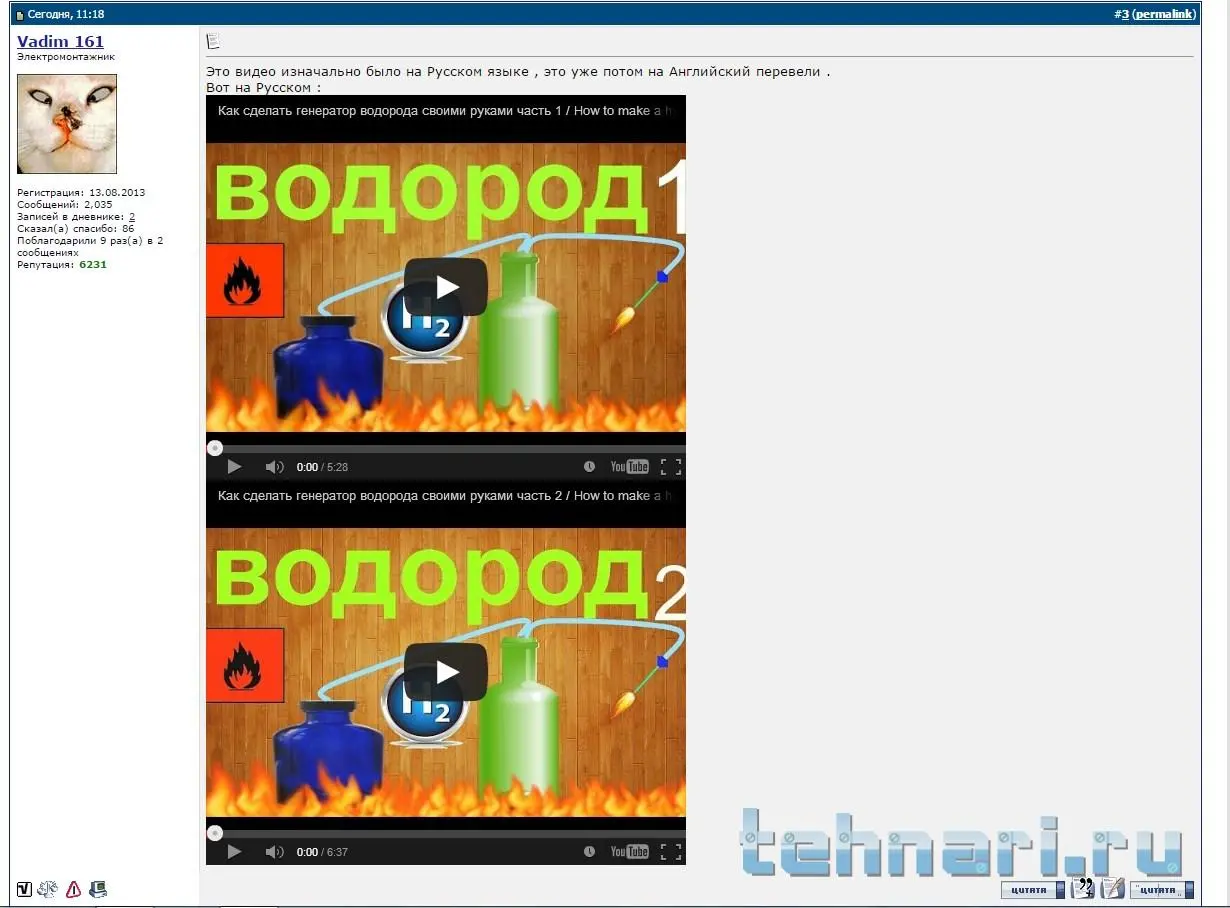

Когда-то, в начале 80-х делал мини горелку (бензиновая). Принцип технической бензиновой горелки объяснять не буду, он прост. Компрессор с конденсором, бачок (стеклянная баночка), горелка. Горелку делал из медицинской иглы, от шприца. Температура пламени до 1000 гЦ. Старые платы распаивал с удовольствием. Теперь "Очумелые ручки" предлагают водородную. Увидел, Чукча аж прослезился, вспоминая вспоминая былое ... :)))
Лишний раз убеждаюсь, что всё новое - это хорошо забытое старое.
Подобным электролизёром мы в армии кипятили воду для чая. Только делался он из подручных материалов: двух лезвий, шести спичек, ниток и двух проводов в розетку. Трёхлитровая банка закипала мин за 15-20.
На видео, по ходу, бывший наш товарищ. Лезвия "Рапира", линейка из оргстекла... Только комментарий английский. Видать, ностальгия.
Такая установка хороша когда под руками нет газового паяльника, а что-нибудь нагреть очень надо. В качестве повседневного инструмента это не годится. Да и на электроэнергии с ней разоришься - счётчик мотает как сумасшедший.
Это видео изначально было на Русском языке , это уже потом на Английский перевели .
Вот на Русском :
Температура горения пламени природного газа почти в два раза меньше, однако
Чем оно и хорошо. Водородо-кислородная (а на видео - хлор-водородная) горелка имеет слишком высокую температуру, да ещё в присутствии сильного окислителя. Пламя такой горелки будет просто сжигать всё, что в него попадёт.

Нет там сильного окислителя. Окислителем является только воздушная смесь, азот, немного кислорода. Нет там большой температуры, это видно как горелка разогревает обыкновенную скрепку. Точно также ведет себя и бензиновая горелка. Горение и окисление, это одно и тоже ... :)
Хлор (как я понял - автор использует водный раствор поваренной соли).
свыше 2000ºC в реакционной зоне.
Просто очень маленькое пламя (чего ещё ожидать от такого БП).
Получающийся при этом хлороводород, кстати, сам по себе очень неприятная штука, да ещё и, очень хорошо растворяясь в воде (а вода всегда есть в воздухе), образует соляную кислоту.

Лучше использовать другие растворы, для получения кислородо-водородной смеси. Хоть не токсично.
А опасность таких конструкций в том, что весь газовый объём прибора заполнен горючей смесью, причём в идеальной для горения пропорции. Были случаи (например - при обесточивании электролизёра во время горения), когда пламя уходило по трубке в прибор. Что дальше - думаю, понятно.
