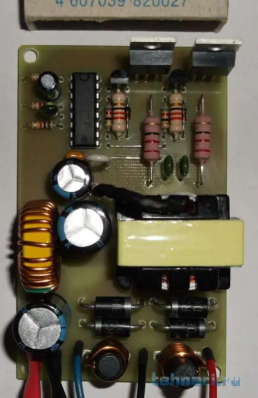

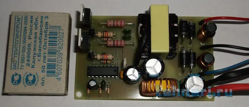

Продам преобразователь напряжения для самодельного автомобильного усилителя.
отлично подойдёт для питания усилителей по схеме *ланзар* ,* холтон* , *ОМ2.5*, а так же усилителей на интегральных микросхемах типа TDA7293(4), LM3886 и подобных с двухполярным питанием. Изначально преобразователь изготовлен для питания самодельного усилителя для автомобильного сабвуфера на основе микросхемы tda7293(4).
Преобразователь имеет два фильтра, которые надёжно устраняют помехи от системы зажигания автомобиля, тем самым избавляя от посторонних шумов и искажений.Предусмотрено дистанционное включение преобразователя при включении автомагнитолы.Тем самым избавляя от необходимости отдельного выключателя .
преобразователь выполнен по схеме *пуш-пул*,
номинальное входное напряжения преобразователя 12в
номинальное выходное напряжения преобразователя +-27в
мощность до 200Вт,
частота 50кГц.
ШИМ tl494
ключи irfz44n.
диоды в мостике her308
конденсаторов на выходе нет, они будут на плате самого оконечника, практика показала,что 2200мкф на плечо-хватает вполне.
габариты 89*55*26мм
