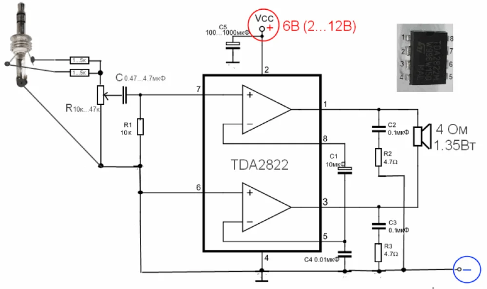

Вот все что есть :
    27.9 KB · Просмотры: 4,012
    17.5 KB · Просмотры: 2,403

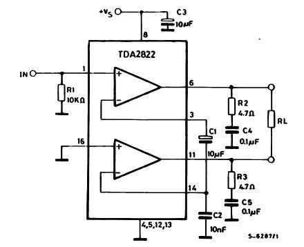

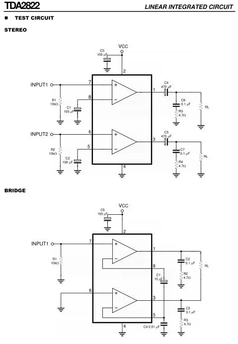

Вот даташит TDA2822, там в конце стандартная схема включения мостом ... :)

А вот эта >>>
Берешь две таких микросхемы, на каждый канал по микросхеме и
мощность при сопротивлении динамиков 4Ом будет в 2 раза больше ... :)

в первом посте есть схема моно включения.
    22.5 KB · Просмотры: 224
С1 плюсом на 8, а С5 плюсом на плюс питания, а минусом на минус питания

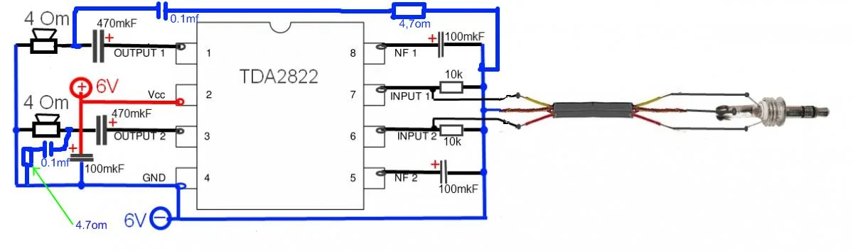

ВНЗ к тебе вопрос : если на 2 динамика зделать не стерео вариант а 2 моста . Играть мочнее будет? или нет?
Мостом для того и включают, чтобы получить бОльшую мощность
    88.6 KB · Просмотры: 156
