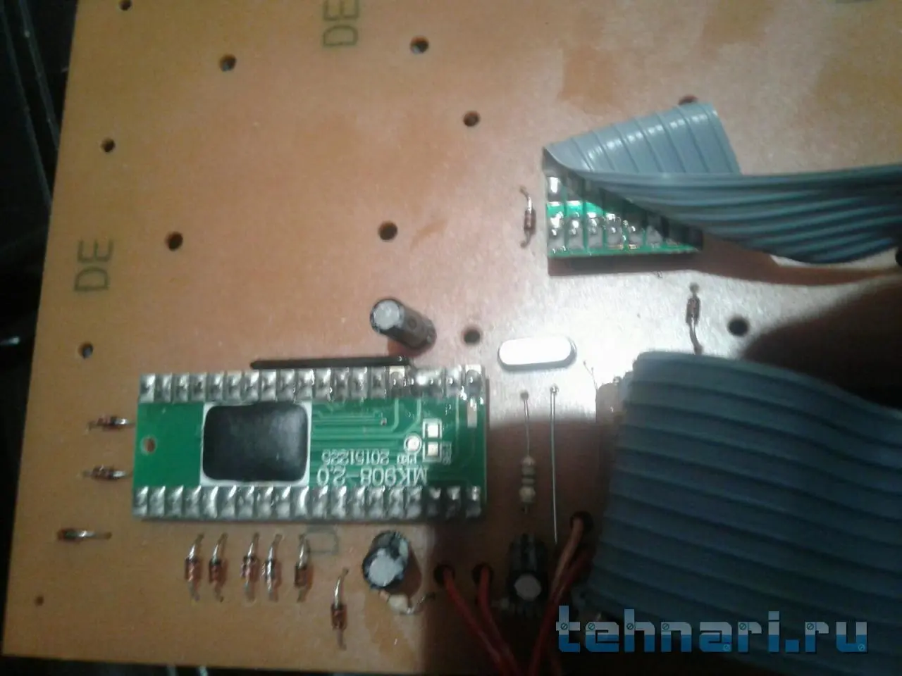

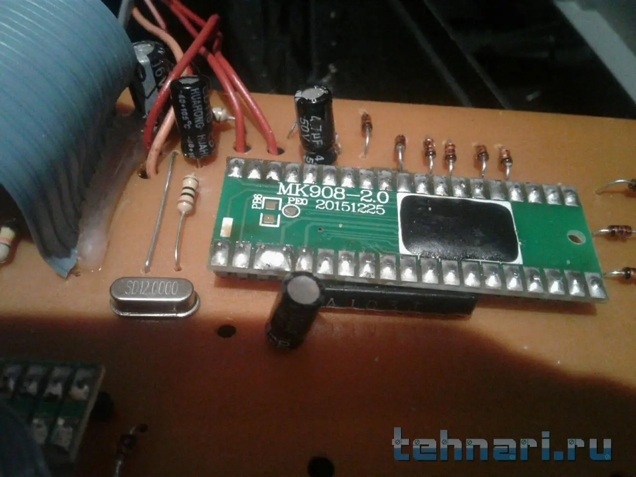

Здорова всем! Подскажите по поломке муз. синтезатора , перестал издавать звуки , демо мелодии тоже не воспроизводит , усилитель внутри рабочий , питание 4,2V на контролер приходит .
Микроконтроллер под замену , это я уже не сомневаюсь . Прозвонка обвязки никаких результатов не дала , детали рабочие .
Инфы как таковой в нете не нашел , хз, что за она и что делать .
Опыта с контроллерами и программированием нет, не доводилось...
Паять, измерять , умею .
Так понимаю , как минимум и самые первые шаги - это выпаять и считать прошивку , если это еще возможно, подобрать подходящий контроллер на место старого, программатор , и залить прошивку .
Собственно вопрос : это возможно или нет и при каких условиях , стоит ли вообще заморачиваться? Вести в ремонт за 80 - 90 км , потом еще раз ехать за ним + цена ремонта - как бы смысл морозится , лучше потратиться на программатор и получить какой то опыт , опыт пригодится.
Буду признателен любому совету .

Если контроллер сдох, что Вы читать собрались? И как правило сейчас принято лочить память процов, так что крайне маловероятно что Вы сможете что-то прочесть, даже при условии что проц позволит это сделать
При ремонте ЛЮБЫХ изделий, построенных на МК, соблюдаем следующую последовательность действий:
- проверяем питание(я). Оно(и) д.б. +-10% от номинала, заявленного в даташите, либо от стандартных общепринятых +3,3 В, +-5 В, +-12 В. Пульсации не более 5%.
- проверяем состояние входа RESET. Определяем по даташиту его активный и рабочий уровень. Без даташита определяется по характерным внешним радиоэлементам. Наиболее часто встречается инверсный (0-активный, 1-рабочий).
- осциллографом проверяем генерацию на кварце. Амплитуда м.б. в диапазоне 0,1 - 1/2Uпит, частота соответствовать номиналу, написанному на крышке кварца (в конкретно вашем случае 12 МГц) или даташита. Исправность кварца проверяется ТОЛЬКО методом замены.
Это всё, что Вы сможете сделать. Если причину неисправности найти и устранить не удалось, идёте в магазин за новым устройством.

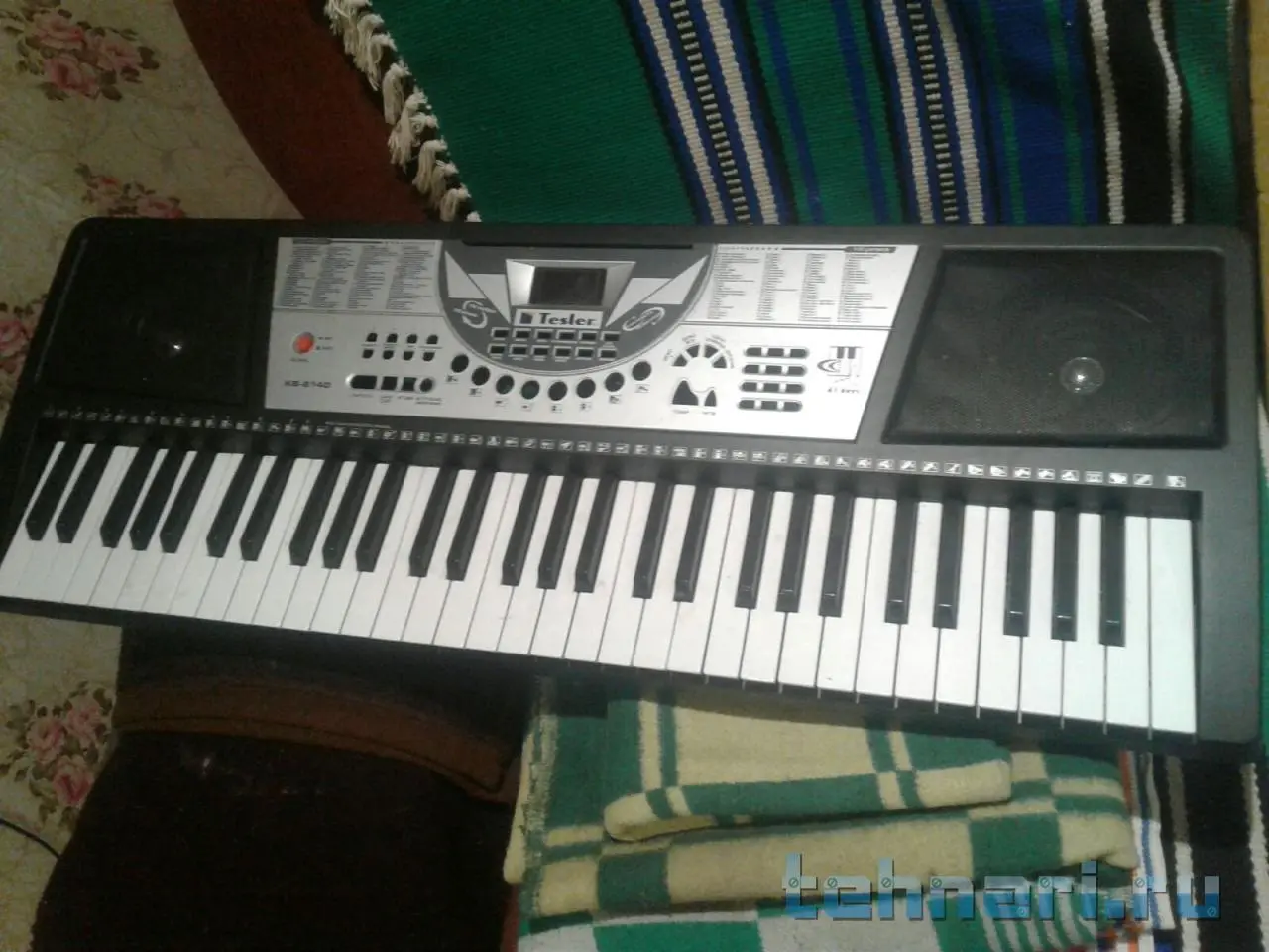

Нет , покупать новый не планирую, данный аппарат покупался как игрушка племяннику , демо - мелодии послушать , по клавишам постучать ..... в общем не как музыкальный инструмент прямого назначения . По моим меркам не долго он поработал , не больше года , но не суть .
Спасибо.
Судя по фоткам того, как он делан, больше и не должен был. По замыслу его создателей, любопытный ребёнок должен был сразу же его разобрать и посмотреть что там внутри. :)

Генерация на кварце отсутствует, подставлял другой - тоже 0.
Короче присматривать на борохолке, заменить начинку и консоль с надписями. Это будет проще, дешевле , меньше мороки.
