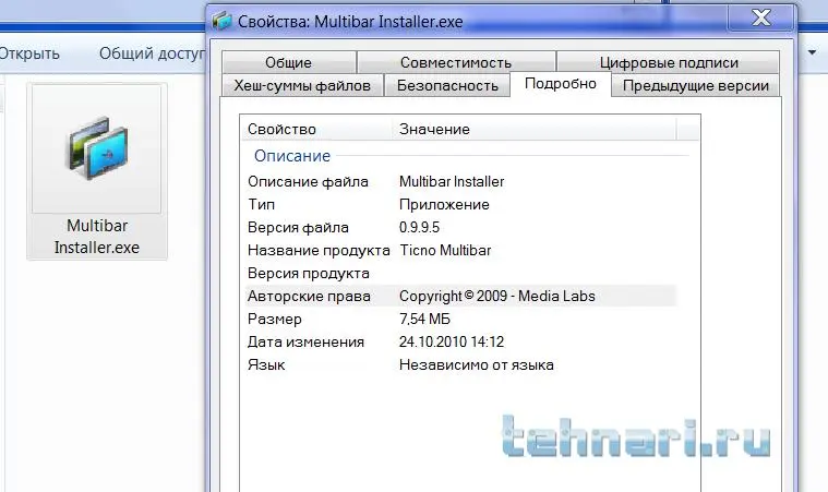

Полтора часа пытался шерстить сеть в поисках возможности скачать Ticno Multibar версии 1.1.1.1. Ничего не вышло. Торренты все мёртвые. К счастью у меня была припрятана предыдущая версия этой программы-паразита. Даю скрин Вирус Тотал
