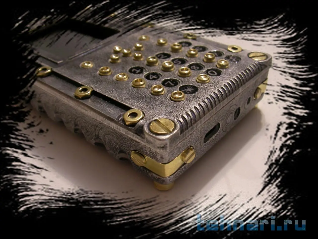

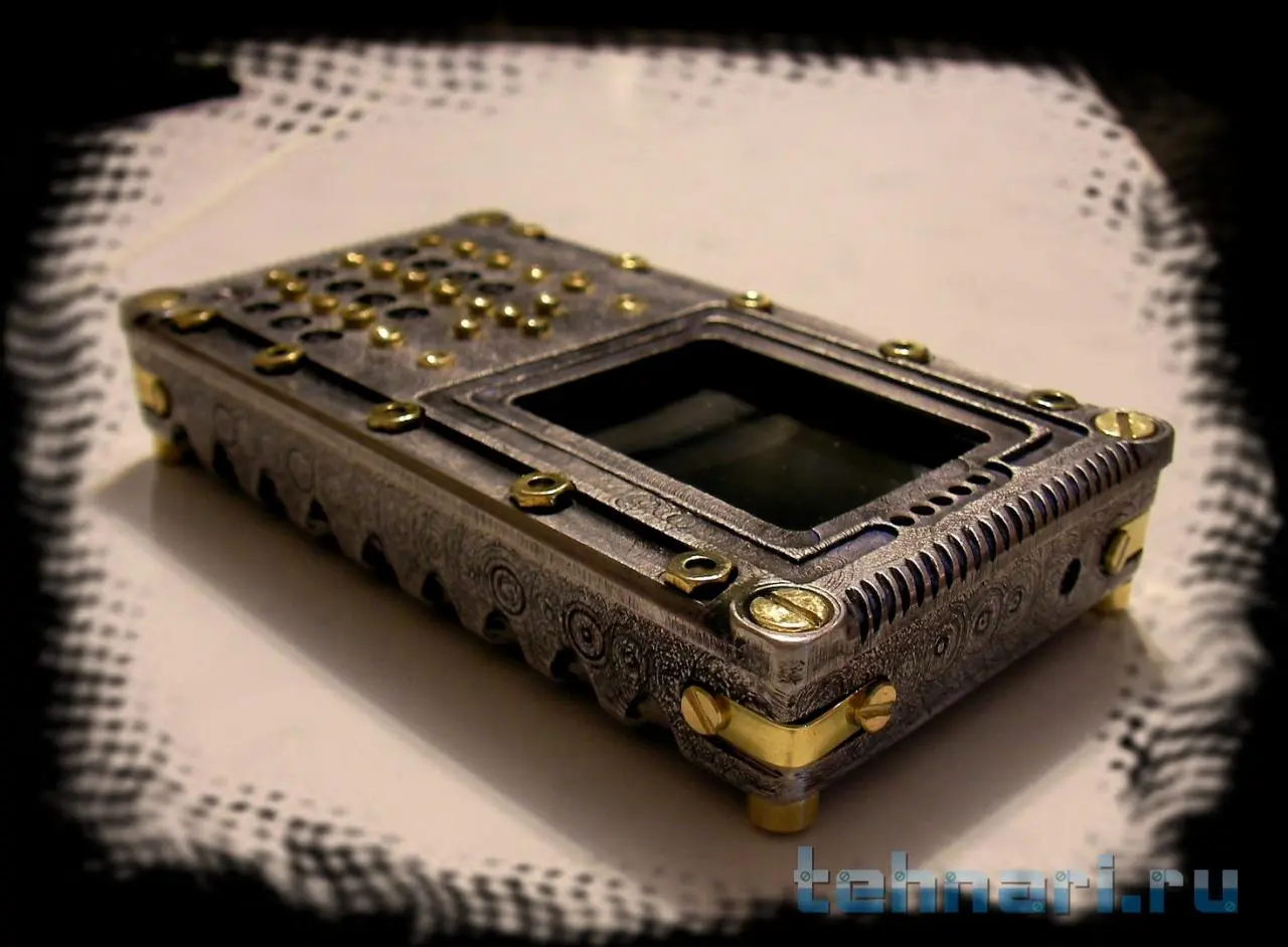

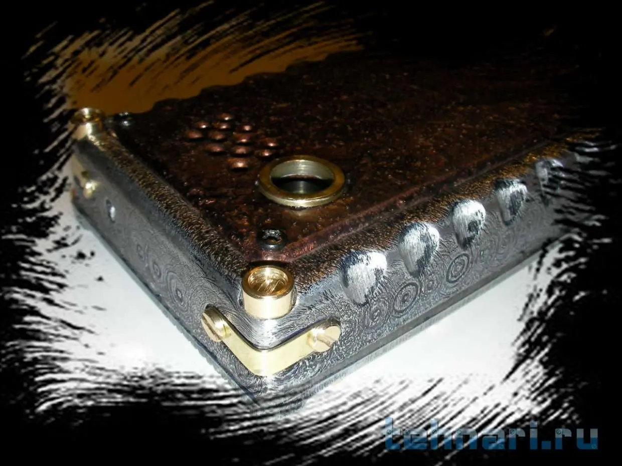

Привет всем. Продолжая эксперименты с мобильными телефонами, решил одеть в новый корпус телефон Philips Xenium, которые частенько называют "вечными двигателями" за невероятную автономность. В этой версии мобильного телефона применил съёмную заднюю крышку которую изготовил из листа эбонита, покрытого смесью из медного порошка и ультрафиолетового геля. Фактуру поверхности получил применением разных видов круглых крацовочных щеток разной жесткости. Выполнено чернение в смеси льняного масла и порошка кобальта.Всего пришлось изготовить 66 деталей корпуса. Надеюсь было интересно.
