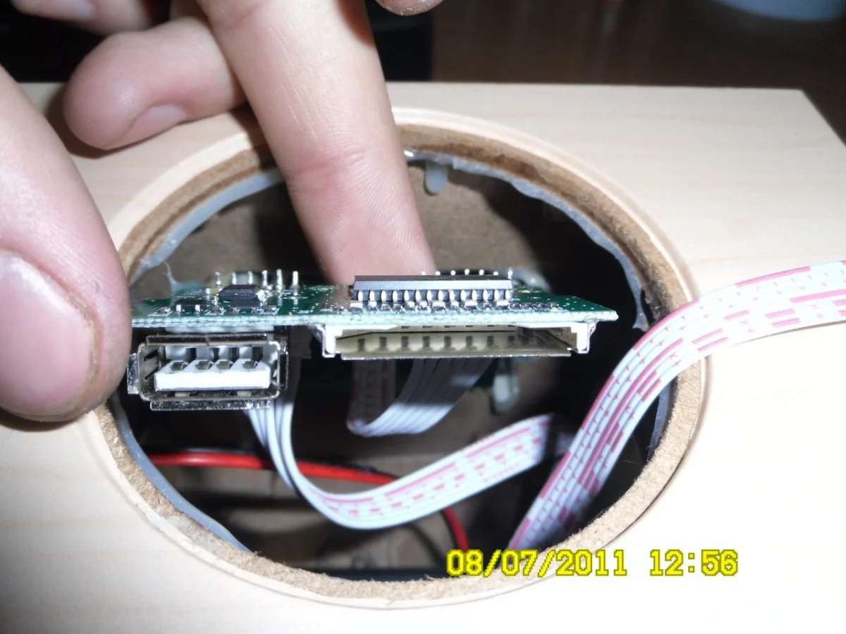

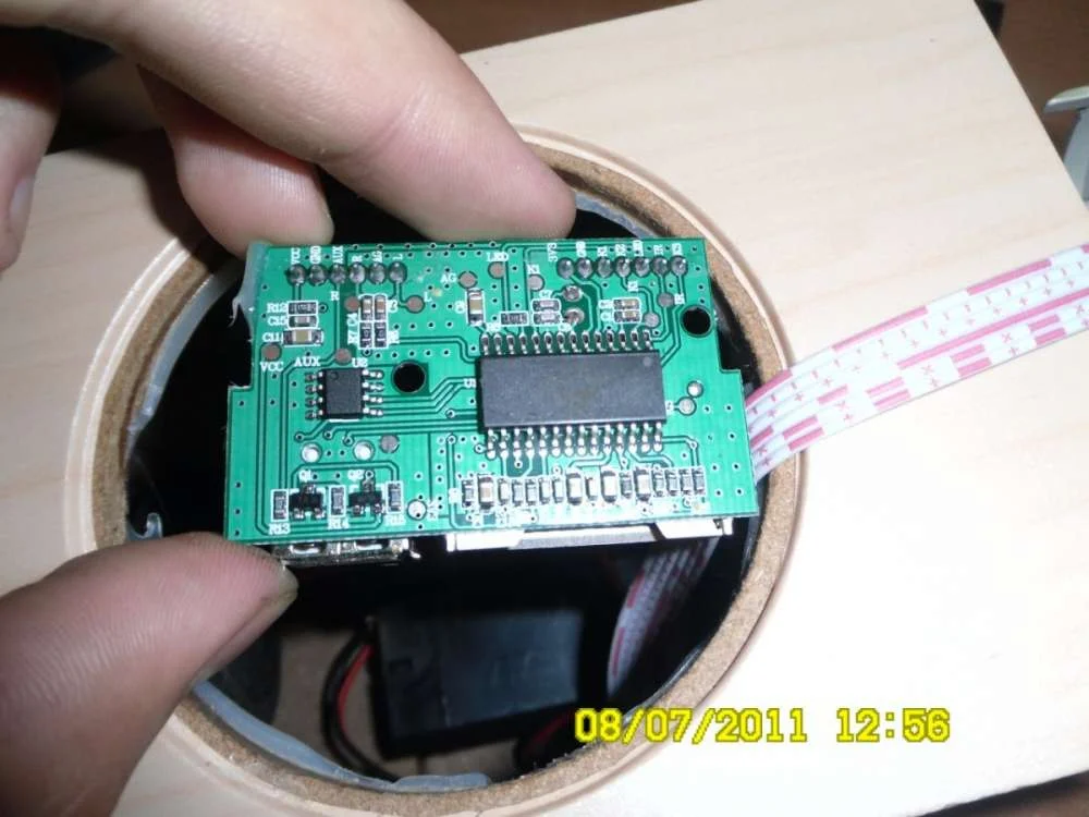

Привет всем. у меня колонка Mobile Speaker S-3. не читает usb флешку.
:tehnari_ru_837:
    76.1 KB · Просмотры: 202
    71.5 KB · Просмотры: 411
    124.4 KB · Просмотры: 362
Я так думаю это брак у всех таких колонок у меня на SU-02 такая же хрень=( подсказали мне несколько способов как испавить ни че так и не заработоло=(
Нет дело в том что китайцы гады делают тока половину прошивки,или вообще её не делают
Здравствуйте. У меня тоже самое было с колонкой SU-02, я решил эту проблему просто заменой аккумулятора. Ставьте лучше два телефонных аккумулятора подключенные параллельно (объём всех аккумуляторов не менее 1500 mAh) и всё будет работать!
