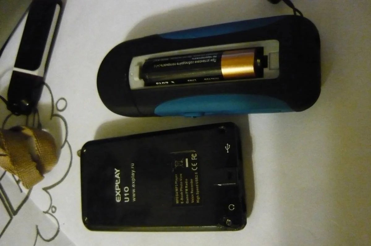

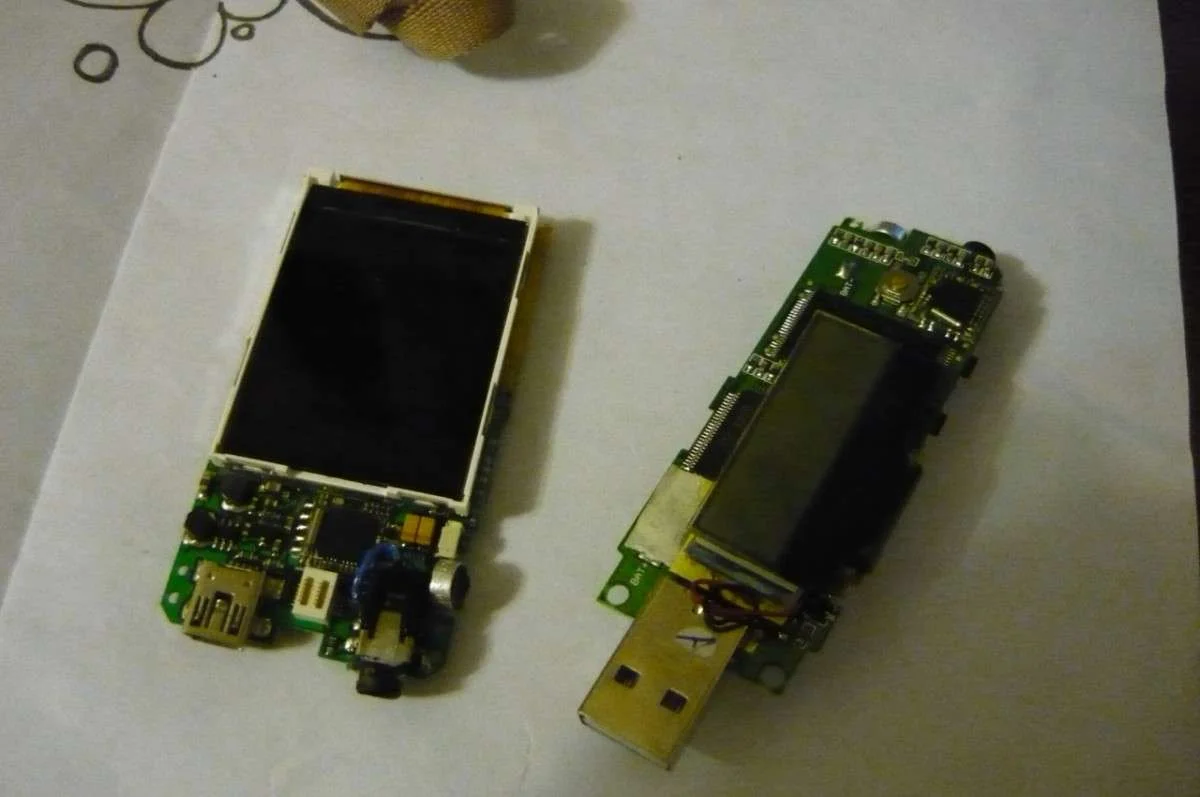

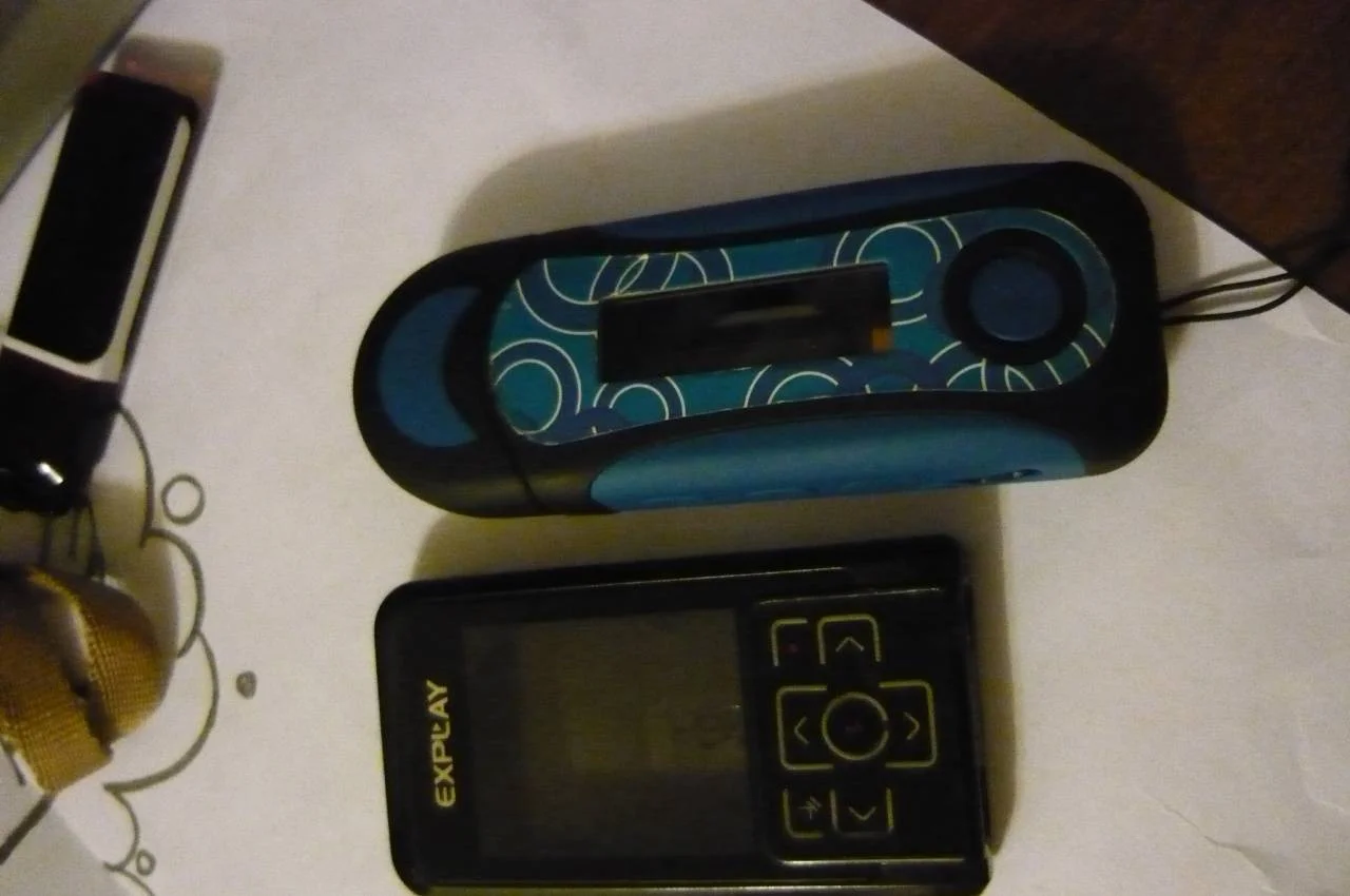

У меня есть два плеера. Оба хочу загнать в новые корпуса, но я не знаю какие корпуса к ним можно сделать.

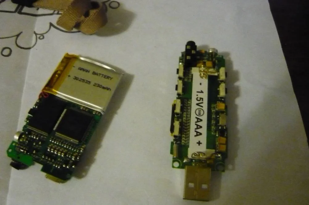

Так же я хочу приделать к плееру - флэшке вход для зарядного, а то я немного задалбливаюсь вечно батарею менять.
У плеера с большим экраном клавиатура подсоединяется отдельно. Сама клава и плата пока что в корпусе
Подскажите что можно сделать.

Вот тут два вопроса: как мне кнопки с боковой части вывести на переднюю??
Пожно ли будет за место штекера USB припаять miniUSB и пользоваться проводом? короче говоря можно ли сделать из плеера - флэшки обычный??
Ну значится кнопки просто проводами, припаиваешь концы проводов на контакты кнопок(это правда обычно сложно, ибо там мелко очень) а на другие концы вешаешь простые микрики, или если кнопки на отдельной плате то вынести всю плату, насчёт юсб так ничего сложного, можно либо сделать переходник, либо опять же подпаяться к контактам, распиновку можешь посмотреть здесь http://www.tehnari.ru/f25/t38077/#post425706
отлично
А на счёт USB: я хочу полностью снять USB штекер и припаять вход miniUSB
это же не повредит?
Так же я почитал распиновку USB и miniUSB. В miniUSB на один штекер больше. Куда его деть??? или он не нужен???
