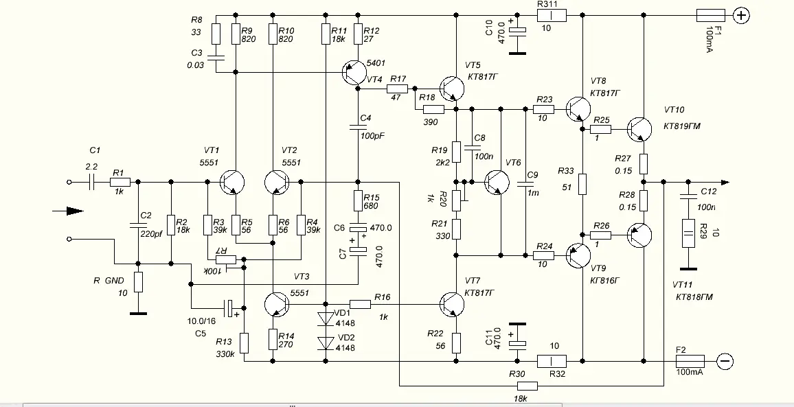

Наткнулся на сайте Паяльник, на схемку Шушурина, там форумчанин Finn32 переделал ей выходной каскад. Вместо тройки внедрил двойку на комплементарных транзисторах.
Как я понял делались изменения для применения импортных транзисторов. я повторил эту схему на отечественных транзисторах. Так как были заводские подобранные в пары 818/819 в металле.
Печатку отрисовал, схемку запустил. Оба канала трудятся в корпусе Амфитона 002.
Звук на мой слух будет поприятнее чем оригинал.
Ток покоя оставил 85мА. При входном напряжении 0.65v имеем 33 Ватта мощности на выходе. При нагрузке 4 Ом и +/-27 V питание УНЧ.
