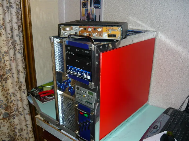

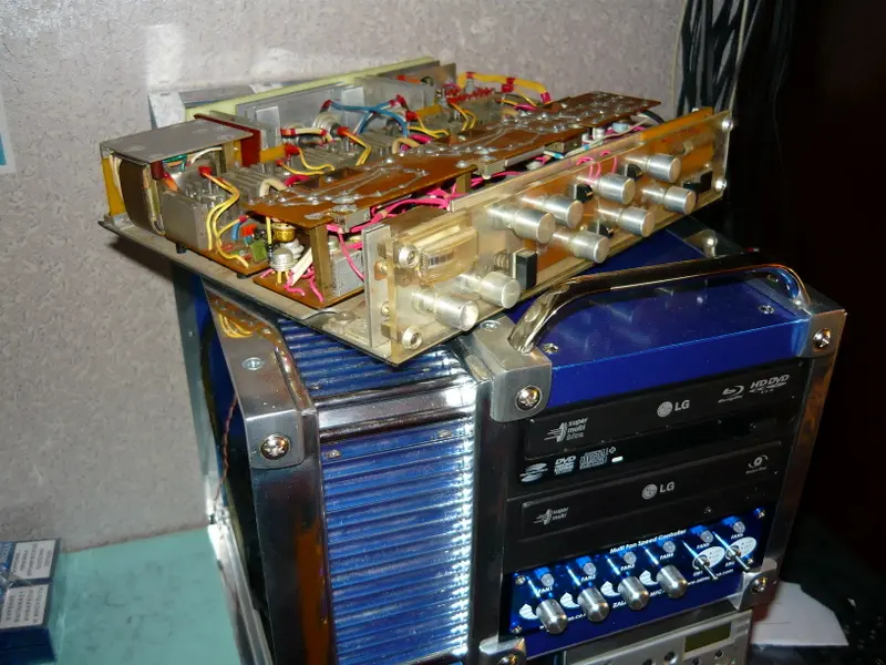

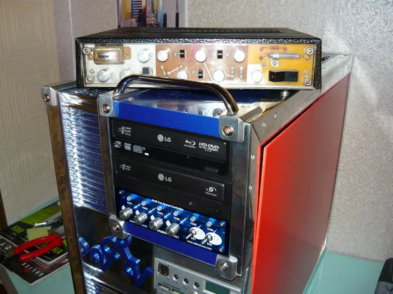

Мне захотелось рассказать о некоторых подробностях этой конструкции. В общем цветомузыка состоит как бы из 2 блоков: силового и предварительной обработки сигнала. Силовой это: 6 тиристорных регуляторов мощности, выпрямитель сетевого напряжения (можно было поставить семисторы но их тогда было не достать), ну и низковольтный блок питания (9V транс от магн. " Весна 301").Регуляторы мощности управляются светом направленным на светодиоды ФД-3. Блок предварительной обработки: звуковой сигнал например с магнитофона, поступает на блок там усиливается. Далее на частотные фильтры, где делится на 3 или на 6 полос (зависит от переключателя). В положении 3 полосы получается 3 канала цвет /частота (красные- низкие, зелёные- средние, синие- высокие) и 3 канала инвертора (то есть когда основной канал затухает - вспомогательный набирает яркость). В положении 6 звуковой сигнал просто делится на 6 полос. У меня был сделан экран 100х100 см но лучший эффект с прожекторами на дискотеке.:tehnari_ru_288:Да забыл все каналы настраиваются с помощью регуляторов, яркость и плавность. Потому так много ручек (точил сам на работе первое изделие на токарном). К сожалению фоток тех времён не осталось, это был примерно 82-84 год. Корпус почти развалился (вернее крышка) подклеить чтоль. Ну как смотрится! (это почти реклама извиняюсь ) захотелось посмотреть старое и новое.:tehnari_ru_102:
