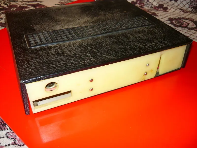

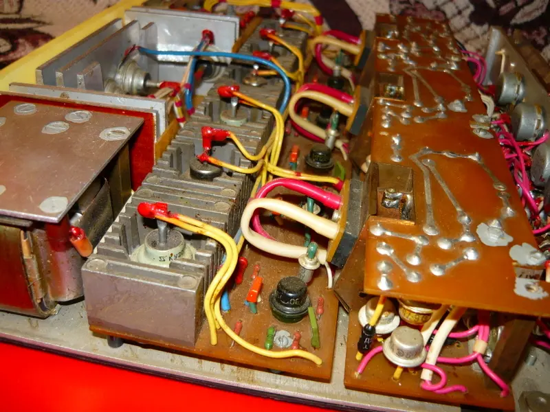

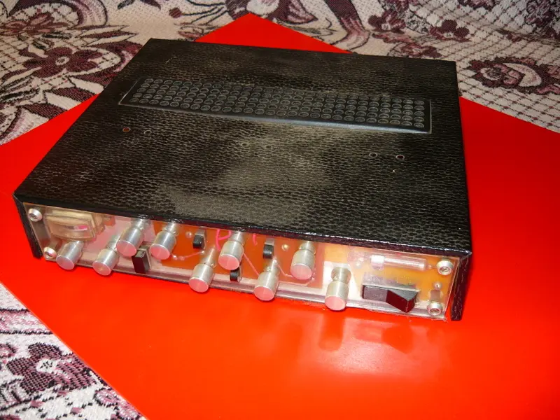

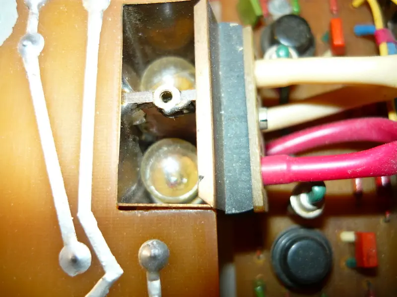

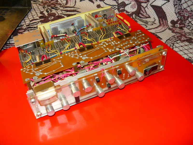

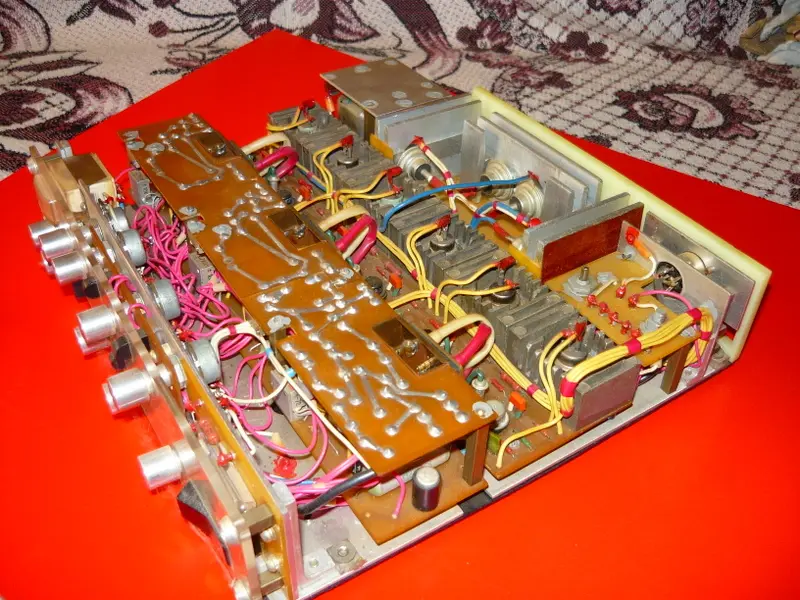

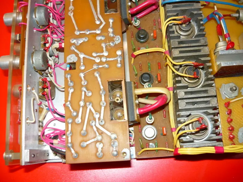

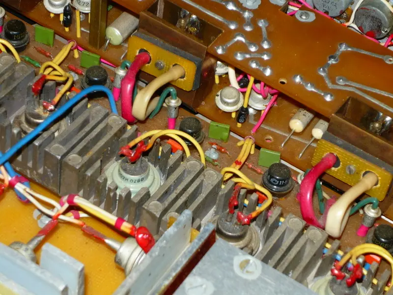

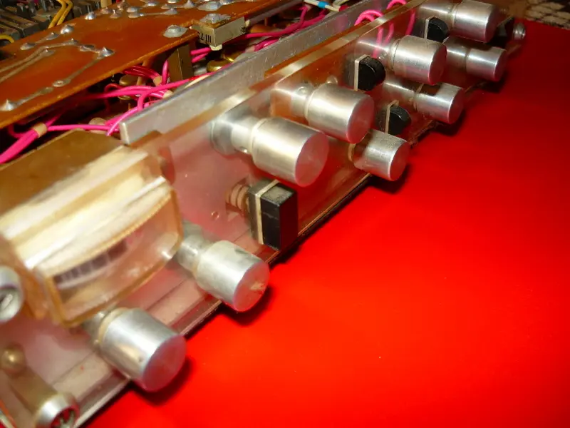

Ну что ребята хочу показать, что ваши отцы и деды, не только строили коммунизм и употребляли портвейн и водку:tehnari_ru_232:, но и занимались "моддингом" только слова такого не было. А было это 25, а то и более лет назад. Тогда была мода на цветомузыки вот и я сделал такой агрегат. Вчера вспомнил о нём достал с полки весь в пыли, тем не менее я уверен что он в рабочем состоянии. Агрегат крутой по тем временам не смотря на компактные размеры. А сколько дискотек он прошёл и других мероприятий не счесть. Крутость в том что 6 каналов мощностью до 1 киловатта каждый, то есть на 1 канал можно зацепить 10 стоваттных прожекторов (правда не пробовали сечение провода маловато). Ну всё равно круто:tehnari_ru_098:. Да передняя панель прозрачная вот откуда окна в компах пошли. Ещё одна заморочка самодельные оптроны (лампочка и фотодиод ФД-3):tehnari_ru_150: одновременно лампочка служит индикатором, в каждом канале свой цвет. Светодиодов то не было. Платы рисовали в ручную и травили хлорным железом. Фольгированный текстолит доставали с трудом иногда покупали в магазинах типа "Юнный техник", там всякие обрезки продавали с браком и тп. Если интересно можно тему открыть.:tehnari_ru_288:

Ну старались у меня магнитофон касетный был самоделашный корпус из оргстекла сзади окно видно вращающийся механизм, так его все тогда принимали за импортный А тут я даже контакты как на заводе краской покрыл раньше так принято было.
Мне сейчас уже лень в ручную платы делать да и зрение фиговое последний раз парню рисовал на усилок года 3 назад. А тогда рисовал нитро краской иглой от шприца неделю сидишь рисуешь чтоб на заводскую было похоже.

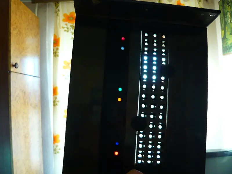

По поводу фото я писал- что самодельные оптроны выполняют ещё роль индикаторов. Это верхняя крышка где видно отверстия под индикацию там вставлены глазки разных цветов.
