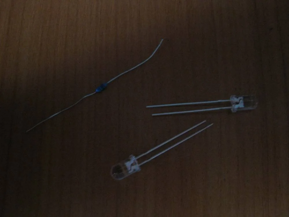

С резистором последовательно на 50 ом и мощности 0.25 вт хватит
Как это все сделать?! Я не понимаю. Резисторы..последовательно..
Пожайлуста для чайника распишите. :tehnari_ru_1013:
К зелёному проводу, припаяй резистор одним контактом, а второй контакт резистора к красному проводу мышки. Второй контант который без провода у светодиода паяй к черному проводу в мыше, купи резистор на в радиомагазине ( скажи на 50 Ом (если нет то возьми большее значение которое есть) и мощность резика на 0.25 ватт(есл нет то на 0.5 ватт)

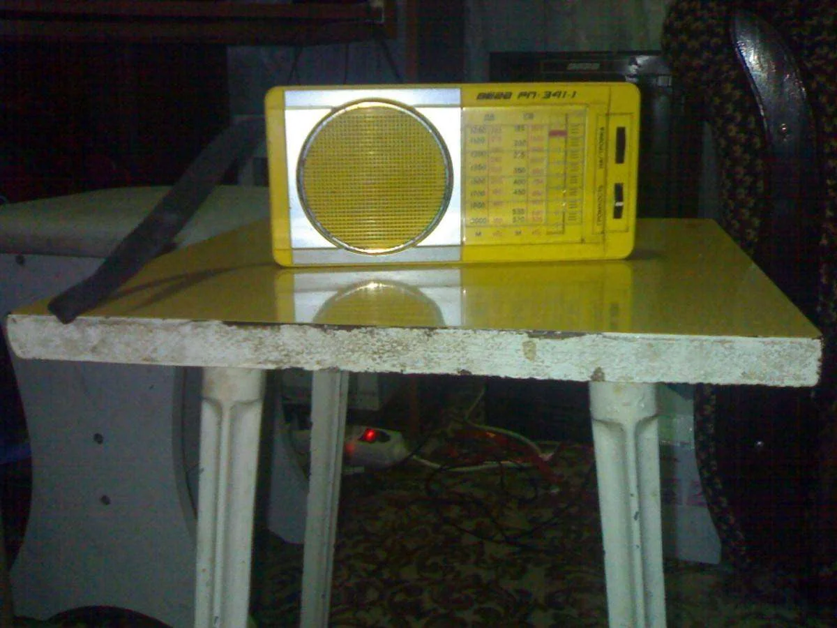

О чудо,нашел тут допотопный магнитофон,и радио приемник,из них возможно выдернуть резистор?!
Лучше бы из мафона,т.к он походу мертвый.
Фото :
    44.2 KB · Просмотры: 152
    92.7 KB · Просмотры: 153
да, только там старые резисторы там не по полоскам будет определение а на них будет написано, только нужный запаришься искать.
Сопративление конечно резистора, подойдёт мафон, из него и динамики и много, что тебе прегодится не выкидывай его
