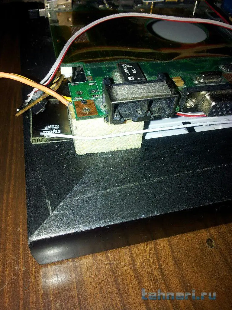

Валялся без дела древнебук Asus F3JM, без корпуса. Валялся, валялся, и довалялся.
Сделал рамку для матрицы, вставил, сделал стойки для материнки из дерева, диэлектрик и легко обработать.
Планируется алюминиевый каркас и плексиглас сверху, а так же двд привод.
Но возникли вопросы.
1. Родного охлаждения нету, сделал из старых радиаторов от процессоров. но вентиляторы там все на 12 вольт, а ноутбучные дай Бог 5в, а на коннекторе вообще три. Подключил на конденсатор, там 5 вольт, но еле запускается, а иногда и нет. Как быть? нужен еще и второй для чипсета(или для видео. хз что там:) )
2. Как закрепить винт и привод?
3. Каркас и плекс. Думаю, каркас как делал для усилителя, алюминиевые уголки и заклепки/м3 с гайками. Но может подскажете что получше.
И фотки.
Вань, по поводу каркаса - тоже склонен к металлу.
По поводу вертушек - если от 5В не запускается надо смазать вазелиновым маслом или спец. силиконовой смазкой их. А вообще я бы сделал отдельный блок питания вольт на 9 для них (например какой нибудь БП от сканера)
Тут в чем дело, я их могу запитать от входа, но они тогда шумят и крутятся сразу, как подаешь питание на блок, а не после включения ноута. Вот может найти релюху на 5 вольт и через неё питать от входа 12в?
можно и так, а можно и с извратом, сварганить регуляторы (на превышение температуры реагировать будут) :)
Вань все решения просты у ноута и моника сколько питания? и метал если сможеш обработать.
Ну ничего себе раму на матрицу забабахал!
А чего не резную с завитушками? ;)
Я бы сделал моноблок.
На заднюю часть рамы закрепил ПП и её обвес.
Проблема с обдувом решается просто: найди мосфет, который управляет кулером, и запитай его от 12-19 В (предварительно отключив от родного питания).
А можно про мосфет поподробней?
Попробую убрать нафиг деревяшки и сделать из алюминиевых уголков.
Крышки по прежнему из оргстекла.
Спалились два мелких кулера, подключил их на питания 19в последовательно, вроде было не должно. Сейчас поставил один на 24в. Может его и оставлю, вроде не греется, ЦП 40-50.
