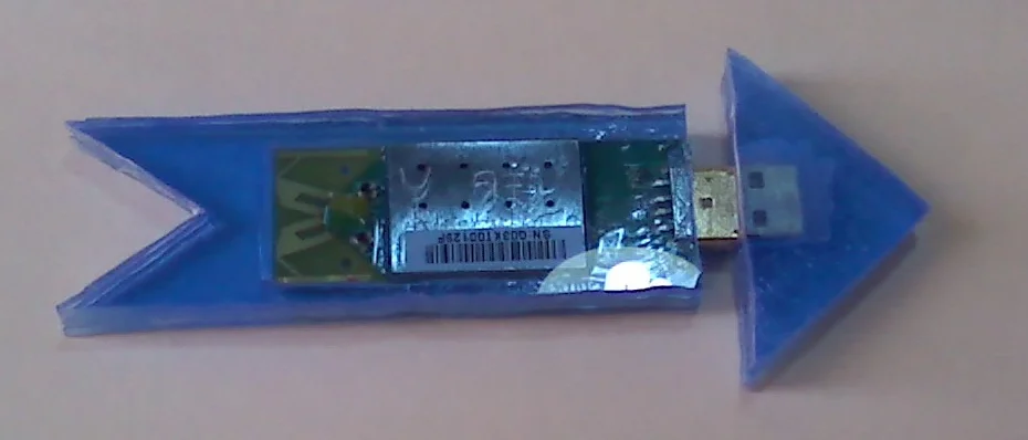

Моддинг USB модема
Было использовано синее оргстекло.
Корпус сделал в виде стрелы. 3 слоя (в среднем залегает сам модем)
Стекло флюоресцентное, а значит от синего светодиода в модеме будет светиться (мигать) весь корпус.
Предоставляю фотографию модема, модема без защитной пленки, модема на стекле и светящийся корпус под синим светом.
Есть ещё видео, правда не знаю как его выложить (да и надо ли?) - есть на народе, можно ссылку показать?
Это ни в коем случае не реклама интернета! Прошу не расценивать как рекламный спам!

Наклей наждачную бумагу на ровную плоскость и не спеша обработай торцы.
Последовательно, номера 120, 220, 240, 400, 600
120 и 600 обязательно.
220, 240, 400, что то можно пропустить.
После 600, полировка.
И еще подумай, нужно снять маленькие фаски, будет лучше смотреться. Только аккуратно. На ровной поверхности достаточно 240 шкурки.
И будет 5+!
А пока это хорошая заготовка. ХОрошая! Так, что нужно еще поработать. :D
на чистоту...а такое вообще существует? :D
ну вот у меня есть. Покупал в инет-магазине, могу ссылку дать, там так и написано что оно флюресцентное.
И светится оно нормально, как и должно
