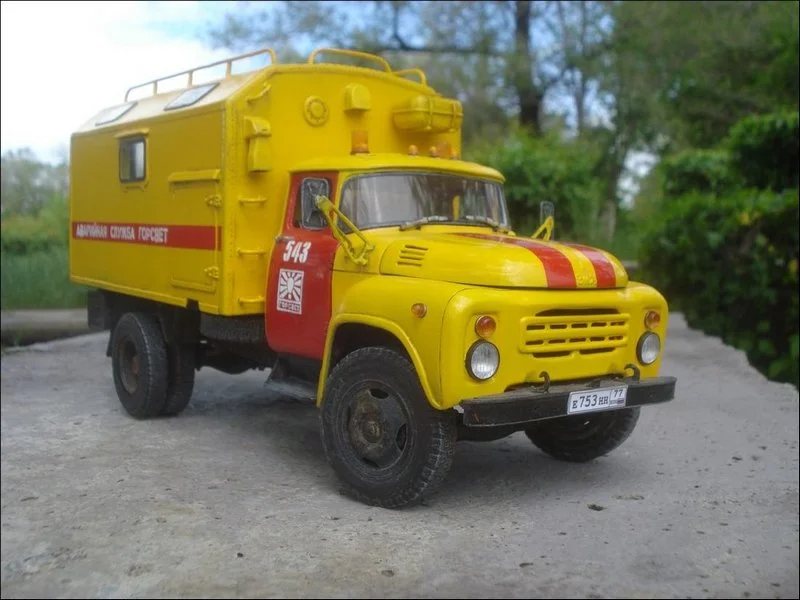

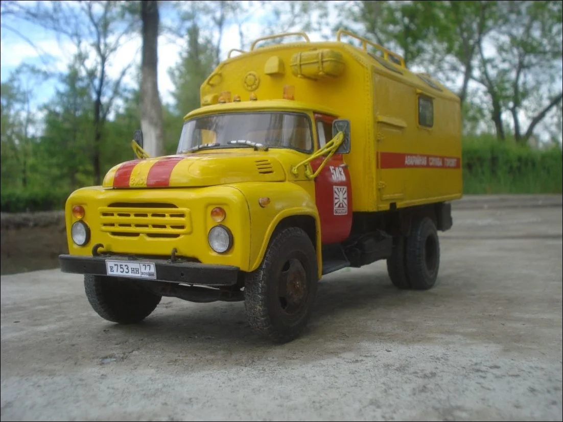

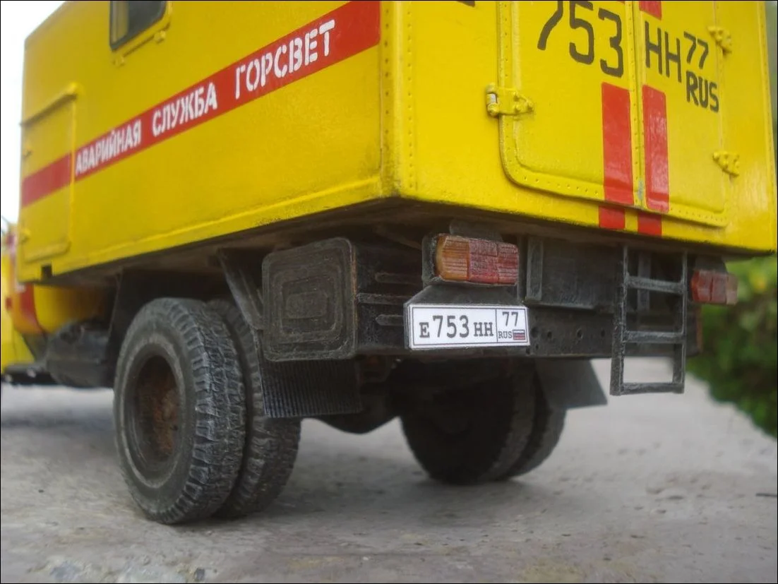

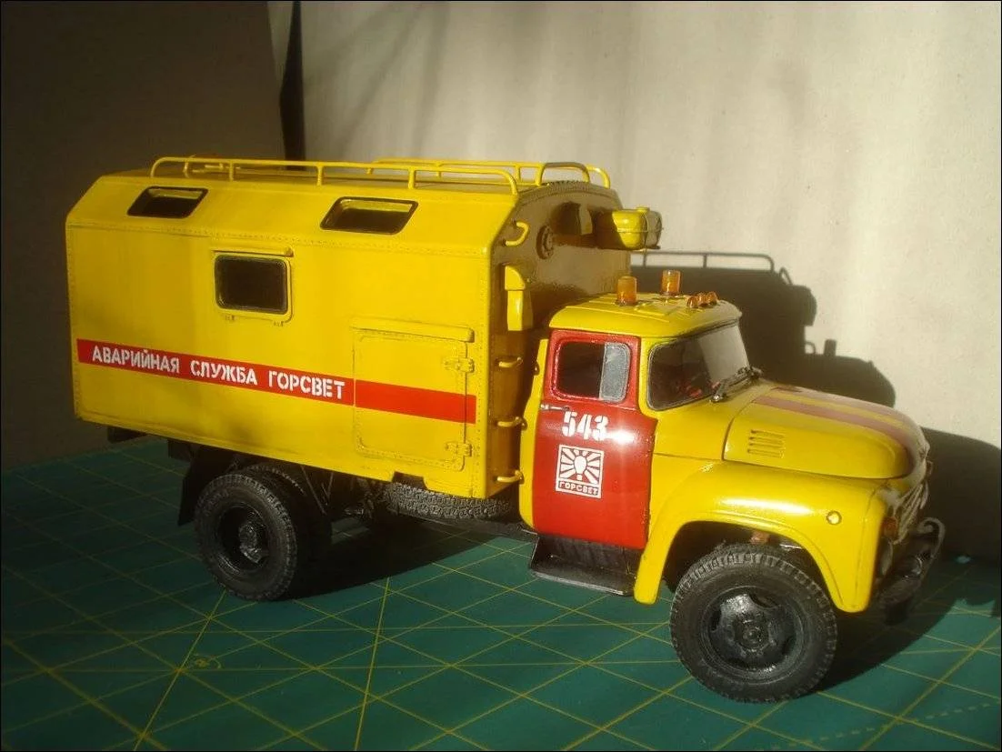

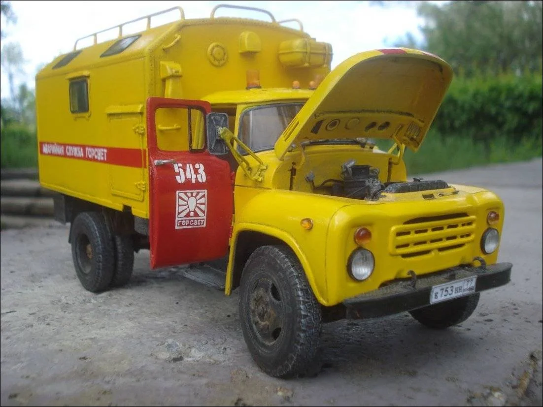

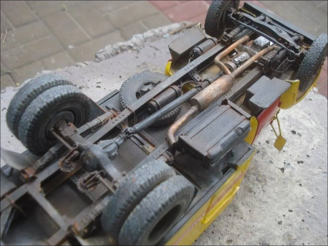

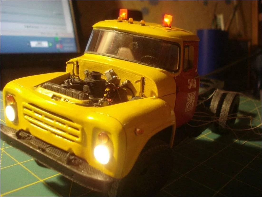

Нашёл в интернете, авторство неизвестно.

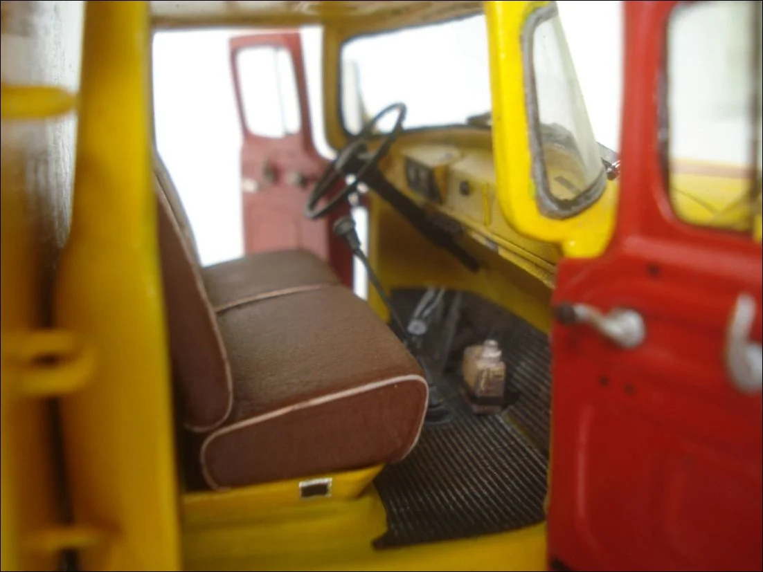

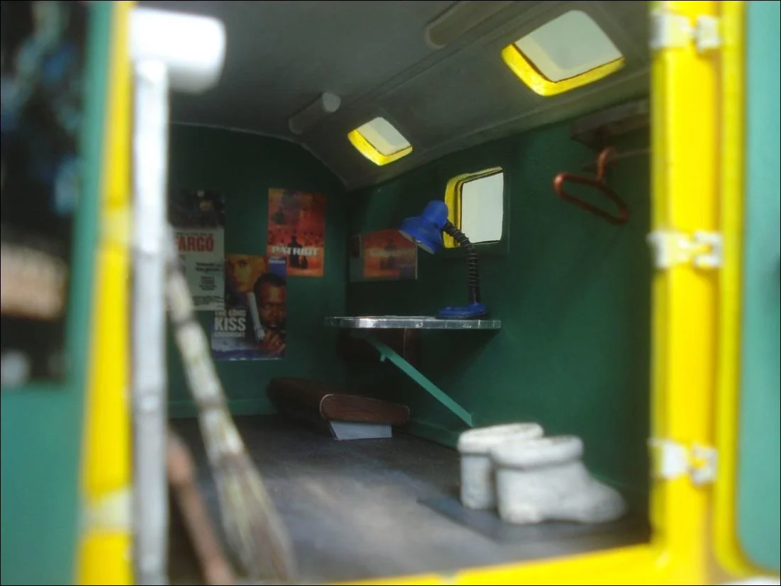

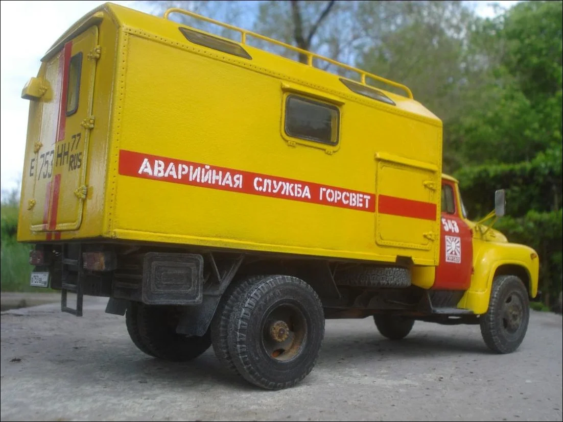

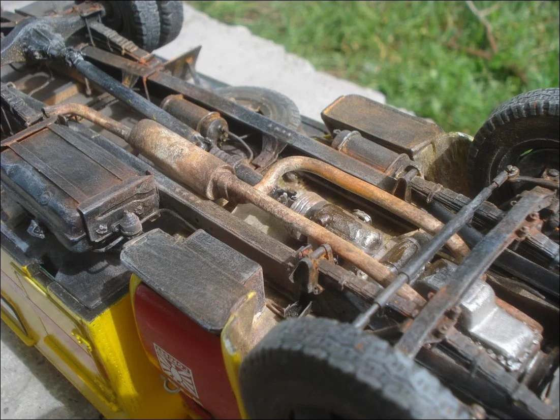

Модель "Аварийки" на базе Зил–130 из фильма "Ночной дозор". Автомобиль собирался из оригинала с доработками.Масштаб 1–25. Материалы: картон 1; 1,5;2мм бумага 80; 160. Клей ПВА, БМК–5, Момент–гель. Кусочки проволоки и оргстекла. На работу ушло 3,5месяца. Грунтовалась автогрунтовкой из баллончика. Окраска автоэмалью. У модели открываются двери, капот. Снимается будка. Колеса вращаются,передние поворотные. Встроена простейшая электросхема. Подсвечиваются передние и задние фары. Мигают светодиоды на крыше.

Смотришь - и не верится...
Вот это точность исполнения! Честно говоря, увидев первые фотографии подумал что модель сделана 1:1,только из картона...потом уже заметил, и понял что это для сравнения!Очень похоже получилось! Могут же...
Гы... :) Трансмиссия, система выпуска, ходовка, тормозная система- всё как у настоящего... :)
Красота.. Чего только стоит ржавчина и следы масла и выгоревшая система выхлопа...Нет слов..

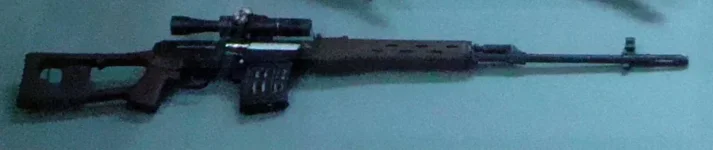

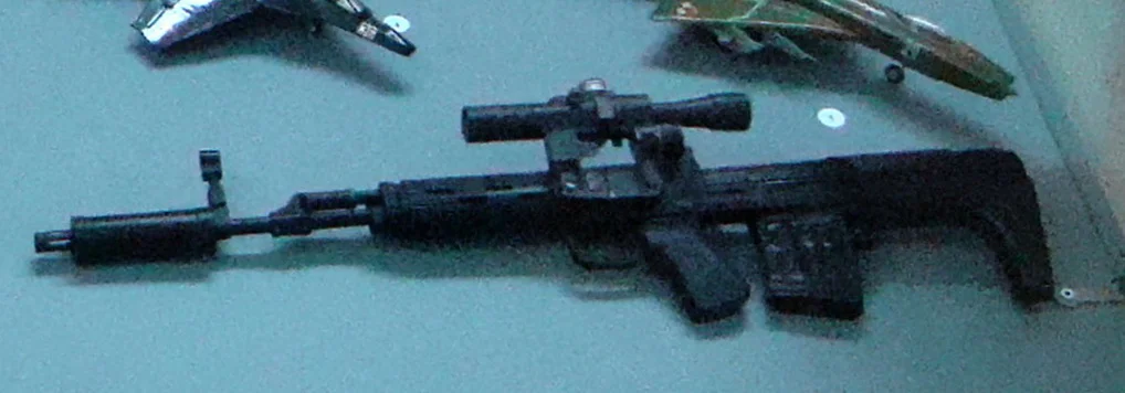

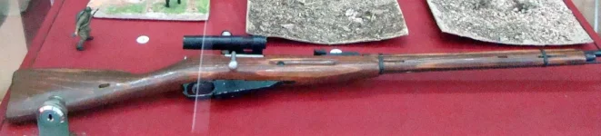

Великолепная работа! Это как же мастеру нужно чувствовать материал, чтобы из бумаги сделать такое чудо. Однажды , в 2008 году, на выставке КСМ в Улан-Удэ, посвященной ВОВ, я видел подобные творения из бумаги- снайперские винтовки в М1:2, причем затворы действовали, как у настоящего оружия.И автор - школьник старших классов. (извиняюсь за качество фото, показал что есть)
