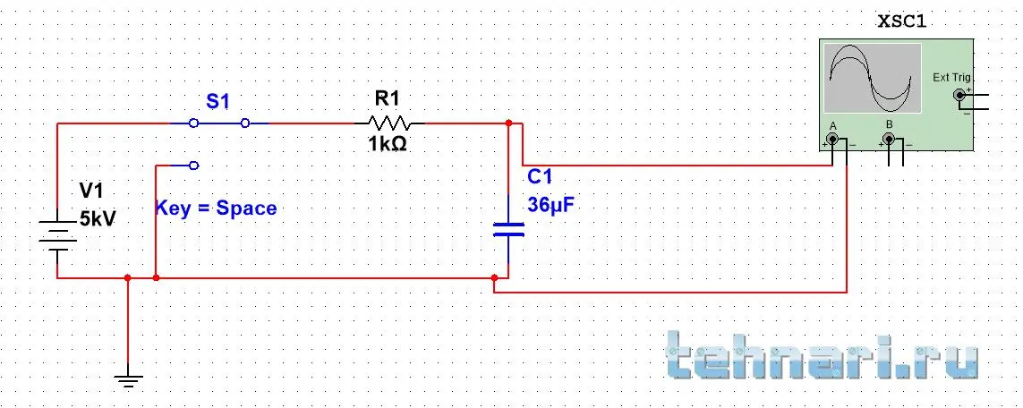

Доброго времени суток, товарищи... Требуется помощь в грамотном моделировании заряда конденсатора ёмкостью 36 мкФ. Напряжением 5000 вольт и током 0,6 мАмпер...
Для начала сделаем расчёт на "бумажке". Итак, для того, чтобы определить время зарядки конденсатора необходимо его ёмкость помножить на напряжение и поделить на ток, т.е.
T=CU/I
В нашем случае:
T=(36*10^-6*5000)/0,6*10^-3=30 секунд

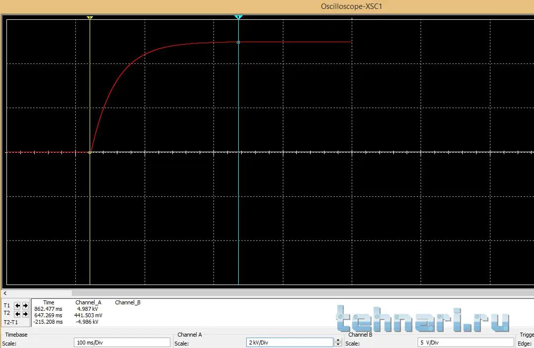

В среде Multisim я более-менее разобрался, но при выполнении анализа переходных процессов, время заряда получается менее секунды!!!. Собственно помощь требуется в правильном моделировании. Может быть я что-то делаю не так??? Либо данная среда разработки не подходит для этого..??? Тогда какой воспользоватся..??

Для начала, нарисуйте-ка принципиальную схему.
У Вас сопротивление стоит 1кОм, поэтому ток достигает величины в 5 Ампер... Попробуйте поставить сопротивление, чтобы ток был 0.6 мА...
