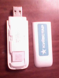

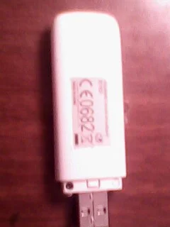

Здравствуйте !!!Купил недавно 3G USB модем HUAWEI E 153 "Киевстар"
Так вот можно к этому модему прикрепить каким то образом антену??Живу в таком месте где звязь очень хреновая!!За ранее спосибо!!
    6.8 KB · Просмотры: 460
    5.8 KB · Просмотры: 272

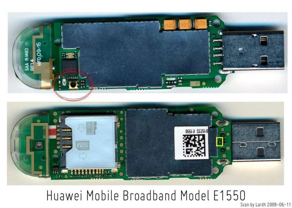

можно. на плате есть разем, а вот на корпусе нет...
ищи как на фото
(не забывай, что в модеме 2 антены на разные диапазоны частот)
    93.3 KB · Просмотры: 5,673
если не ошибаюсь, антены там одноконтактные... просто провод к основе антен.
