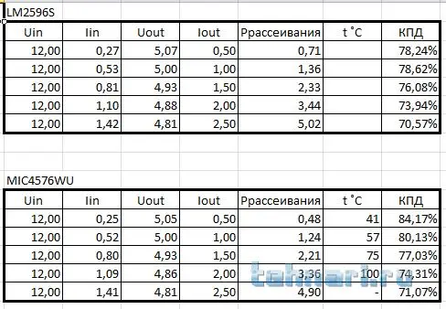

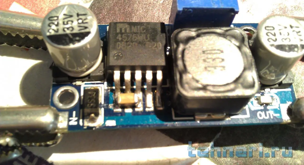

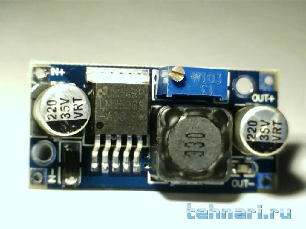

Закупил у китайца 10 шт этих преобразователей.
Два из них установил в автомобиле для питания ДХО (7v, 1,5a) и видеорегистратора (5v, 0,5a). Первый замигал через год работы, второй не проработал и половины года. Общая неисправность - LM2596S. Наиболее вероятно, в обоих случаях оторвался кристалл от подложки.
Заказал у другого китайца MIC4576WU - полный аналог от другого производителя, и заменил ИМС на плате стабилизатора.
В ходе измерений у меня закрались сомнения в подлинности этой ИМС. Хотя рабочая частота у неё 200 кГц, но защита от КЗ срабатывает как-то странно - потребляемый ток увеличивается до 1,5 А, затем начинает медленно падать до 0,4 А и держится таким даже после устранения КЗ. ИМС возвращается в рабочий режим только после прерывания входного питания. У LM2596S при КЗ ток мгновенно падает до 0,3 А, а рабочий режим восстанавливается сразу после устранения КЗ.
Результаты измерений сведены в прикреплённую таблицу:

Я еще модернизировал печатку. Прокладывал шину по массе толстую, ставил керамику 0,1 по входу и выходу и эл-литы на твердотельные. Еще менял микросхему на оригинал, дроссель побольше, после этого на токе нагрузки 3А еле тепленький. До этих махинаций при 2,5А грелся - в руку не возьмешь и напряжение просаживалось сильно, КПД был чуть больше 60%! Правда все это имеет смысл, когда все детали в наличии лежат дома ))) Еще делал вариант, чтоб ток держала до 10 А. Но это уже исключительно спортивный интерес. Но работает!

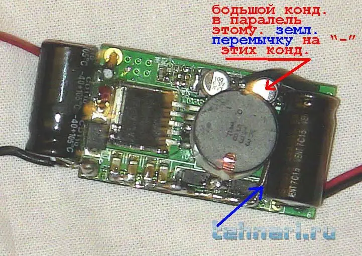

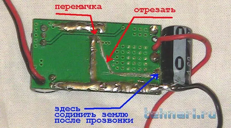

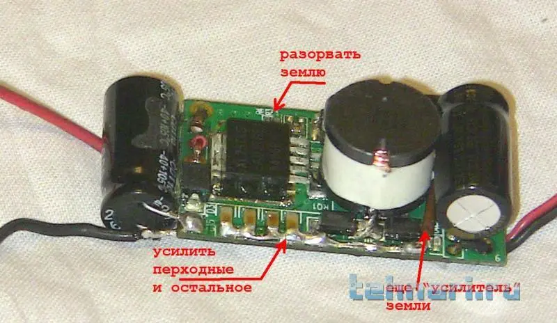

Вот так делать надо, чтоб заработало нормально. Идея не моя. Первоисточник serg111 с rcdesign.
Правда у Вас чуть другая плата, но смысл остается тот же. Усилить и развести землю по нормальному и заменить еще кондюки на полимер или тантал. Я ставил полимерки по входу, тантал на выход. Думаю Вы догадываетесь откуда я их брал ))) Полимер с материнок, тантал с ноутов.
Кстати и диоды, которых там 2 штуки в моем случае стояли одноамперные, можно заменить на двуз или трехамперные, типа SS24, SS34 или им подобные все с тех же матерей. Сами понимаете, два ампера диод в трехамперной схеме - не гуд.

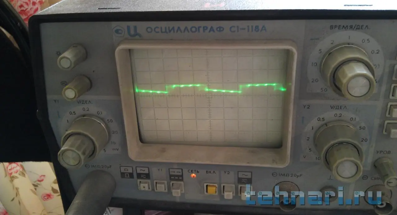

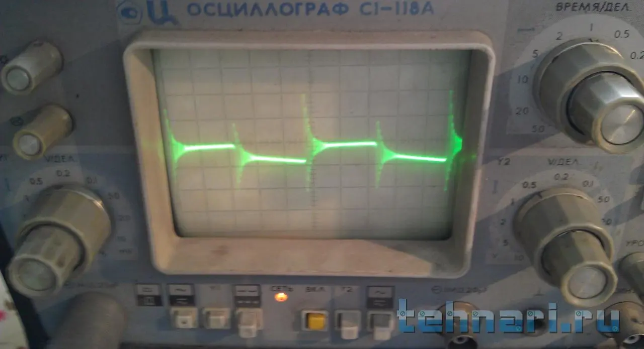

Сегодня не поленился, перенёс девайс с обкатки на рабочий стол и просмотрел всё осциллом.
На этих фотках вход (12 В) и выход (5 В) без постоянной составляющей:
На входе размах пульсаций достигает 0,8 В, на выходе 150 мВ.

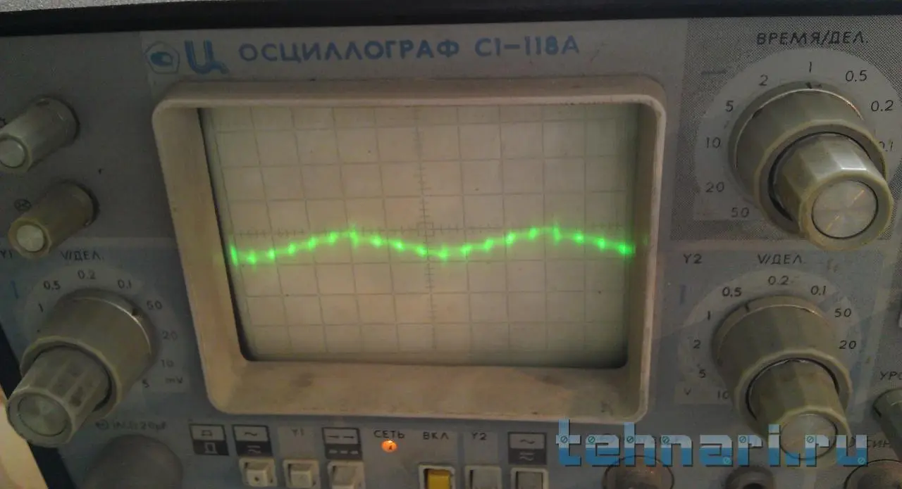

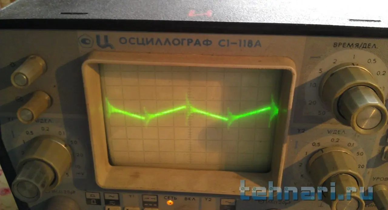

Мне показалось это многовато и я прилепил керамику 4,7 мкФ на 25 В прямо на ножки ИМС.
Теперь размах пульсаций на входе составил 0,2 В, а на выходе 100 мВ и пропали резкие всплески, которые дают основной шум.
Правда, кроме шума (пропали стримы), ничего больше не изменилось. Так что в моем случае доработка не нужна, а вот если питать чувствительную к импульсным помехам технику, то конденсатор добавлять необходимо.
О чем я и говорил )))
