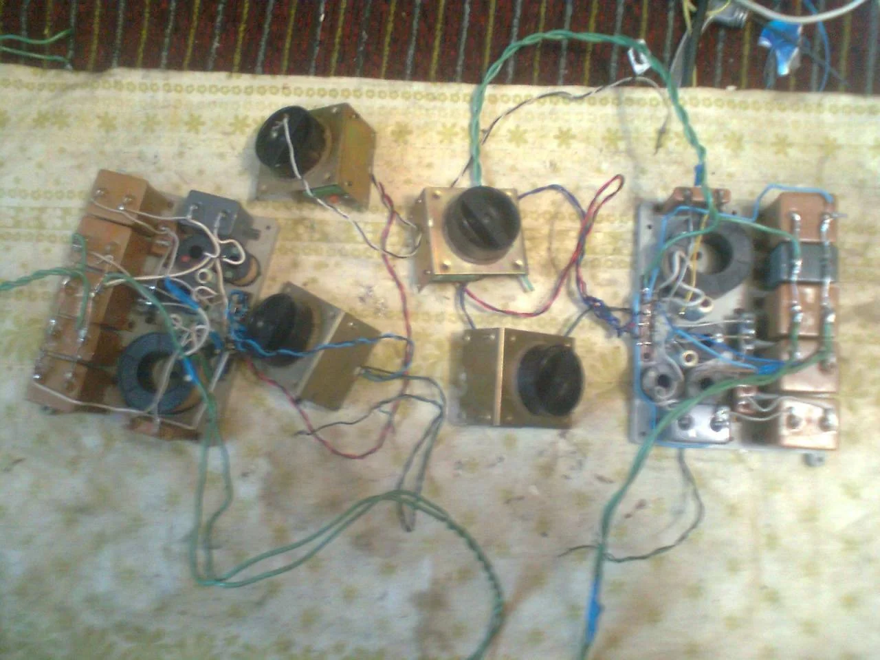

Ремонт начал с Фильтров: Перепаял алюминий на медь, включил в холостую (без головок) и из фильтра слышно сигнал (музыку) отдаленно напоминающего динамик
Вопрос - Как от этого избавиться? как я понимаю это не нормально если что поправьте меня.
Сомнительно что там алюминий, скорее всего луженая медь была.
Кстати вата по умолчанию с завода должна находится в верхней части корпуса вокруг стакана СЧ динамика
А насчет "поющих" проводов это уже специалистов надо)

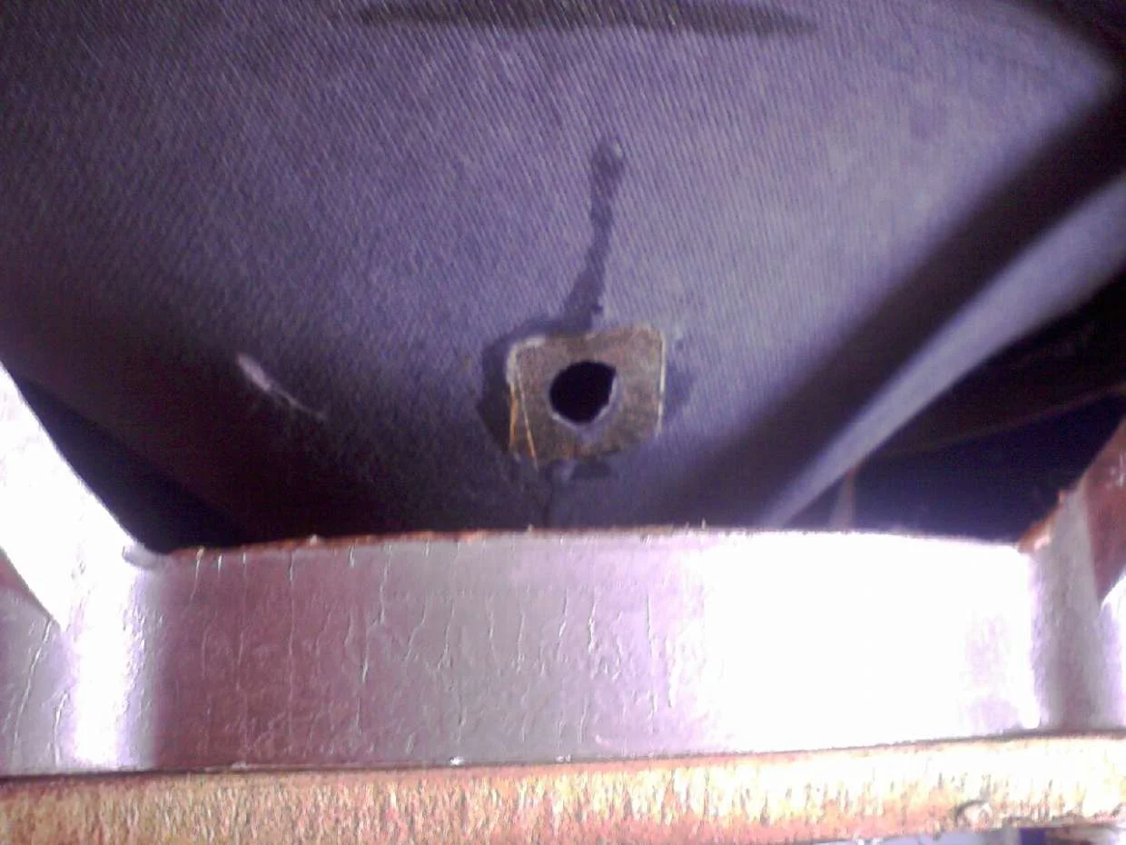

Второй вопрос: на динамиках нч вот такой дефект
Кто-то оторвал сеточку
Это критично? Включал на ГенЧастоты на опред. частоте посвистывает
Заклеить наглухо или оставить так?

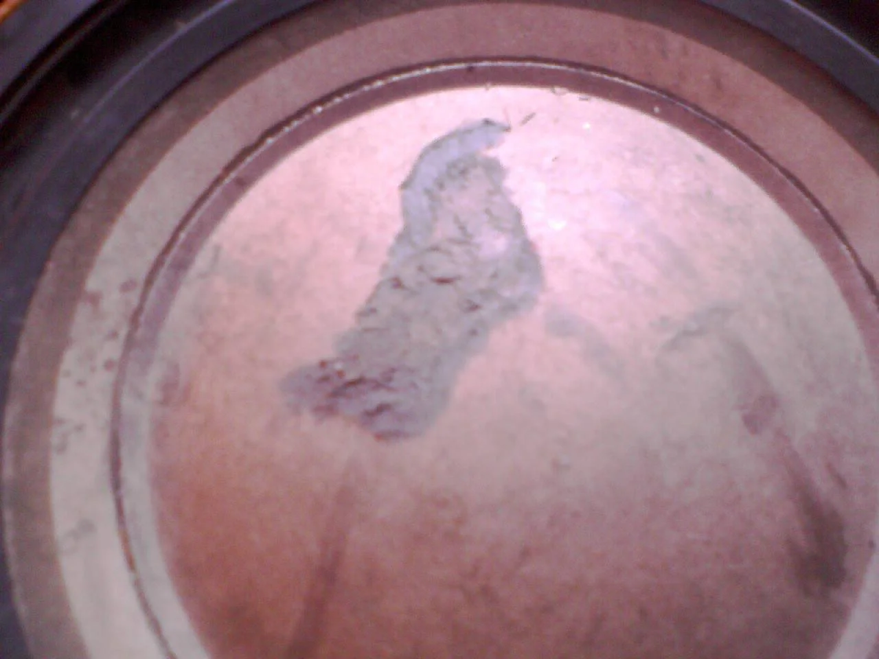

Вопрос 3: колпак одной из 75ых помят прогибается под давлением пальца Photo_0005.webp
чем восстановить? ПВА в несколько слоев и газетная бумага по типу попье-маше. пойдет?
Вопрос 3: колпак одной из 75ых помят прогибается под давлением пальца Посмотреть вложение 128151
вместо сеточки, приклей марлечку,колпак отклей ,иизнутри промаж тонким слоем эпоксидки.
фильтр петь не должен, где-то неисправность, определить источник звука и проверить правильность сборки по схеме колонок, если всё правильно,то заменить поющий элемент схемы на на исправный.

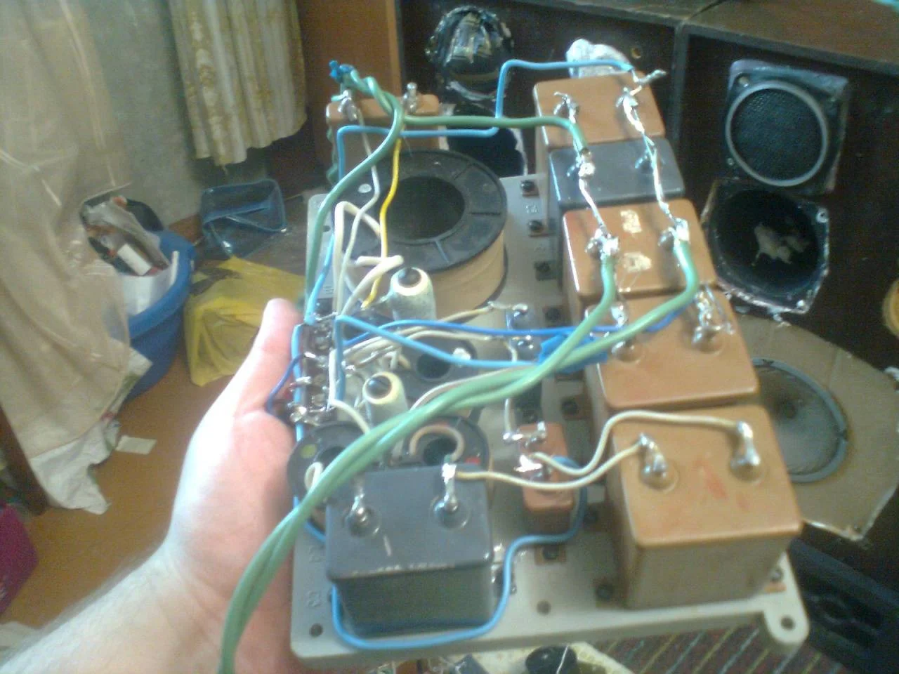

вот фото восстановленных по схеме (с заменой тонких проволочек, на провод 1.5кв ) и оригинальная схема

Петь могут только катушки, они крепятся путем загибания металла основы к основе катушки изнутри. думаю переставить на фанеру.
Так-с ребятки что-то я закинул свои колонки совсем, извиняйте, работал на аттестат :) выяснилось - поют конденсаторы :tehnari_ru_837: что делать? можно ли ставить полярные?
Замучал колпачек (пятак) так и не отклеил. чем отклеивал не помню, посоветуйте чем и как
динамик заклей, кусочек салфетки пропитанный пва
а колпачок просто пва пропитай(из нутри), без бумаги
а по технолигии как? поливать ацетоном или на вату и приложить (ну не химик я ниразу)
Здесь по-разному можно) Можно из шприца по капельке на край колпачка, где он приклеен, выдавливать. В любом случае, после впитывания растворителя в диффузор, нужно проливать опять до тех пор, пока колпачок не начнет отходить. Только не надо переусердствовать)
Я в кливерах на 75-ых колпаки отклеивал жидкостью для снятия лака, но на основе ацетона - летучая штука и клей за три нанесения снесла без следов. Только немного влажно было в месте нанесения и то недолго. Колпаки усиливал папиросная бумага+тонкие слои клея. Крепкие после высыхания стали и не проминаются больше. Бумагу резал полосками примерно 15..20х50..60мм и укладывал от центра к краю. Веса после высыхания несколько грамм всего добавилось. Динамики поют свои басы исправно уже. Скоро продолжу о них тему.

конденсаторы полярные использовать крайне не желательно,поют не только конденсаторы,поют и дросселя-это нормальное явление.Даже в усилителях поют дроссели.
