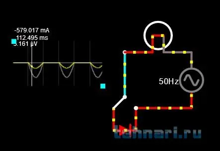

Здравствуйте!
Есть компрессор Xilong AP-003/
В его схеме есть переключатель Мощнее/Слабее
реализованный через диод на этом самом переключателе.
Вопрос: как добавить еще один режим работы (слабее этих двух) ?
P.S: на схеме вместо лампы должен быть электромагнит, приводящий в движение мембраны, но в программе я такого не нашел.

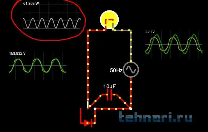

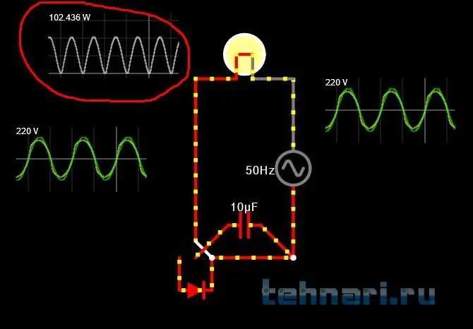

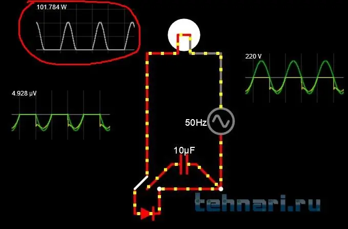

Включи через конденсатор. От ёмкости зависит мощность.
Ёмкость надо рассчитать , или подбирайте экспериментально .
10мкФ режут почти в половину мощность, но меняется принцип - уменьшается мощность, а не кол-во пиков на секунду (хз как правильно сказать), а если добавить и диод к кондеру то мощность падает со временем.

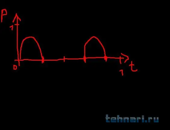

Возможно ли сделать как на 4 рисунке?
(Если сложнее пары деталей - то не надо)
