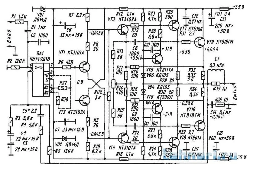

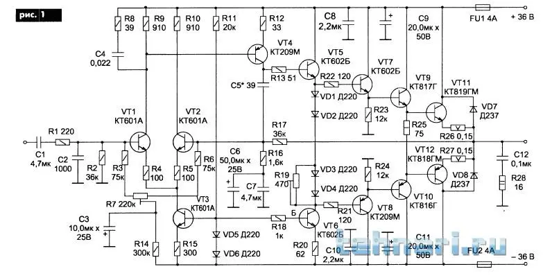

Ага! В посте №10 этой темы, я выложил 3 схемы Брагина.
Брагин 1
Брагин 1 с доработкой
и Брагин на импорте, как Вы выразились - симбиоз)))
Кстати на вопрос, кокого делать, порекомендовали именно 3 - тий вариант..
Пока плату не травил, хочу определится..
Вопщем вот 4 схемы. Какую порекомендуете.

Ну если нет желания сильно заморачиваться, то 3 или 4 схема. Могу вечером платы под них скинуть.
Вадим, спасибо. Под плату 4 у меня есть плата в Лай, от автора Azziopcки.
Читал описание у него в дневнике.
Хотел спросить у него, о характеристиках его получившегося УМ, личка закрыта.
