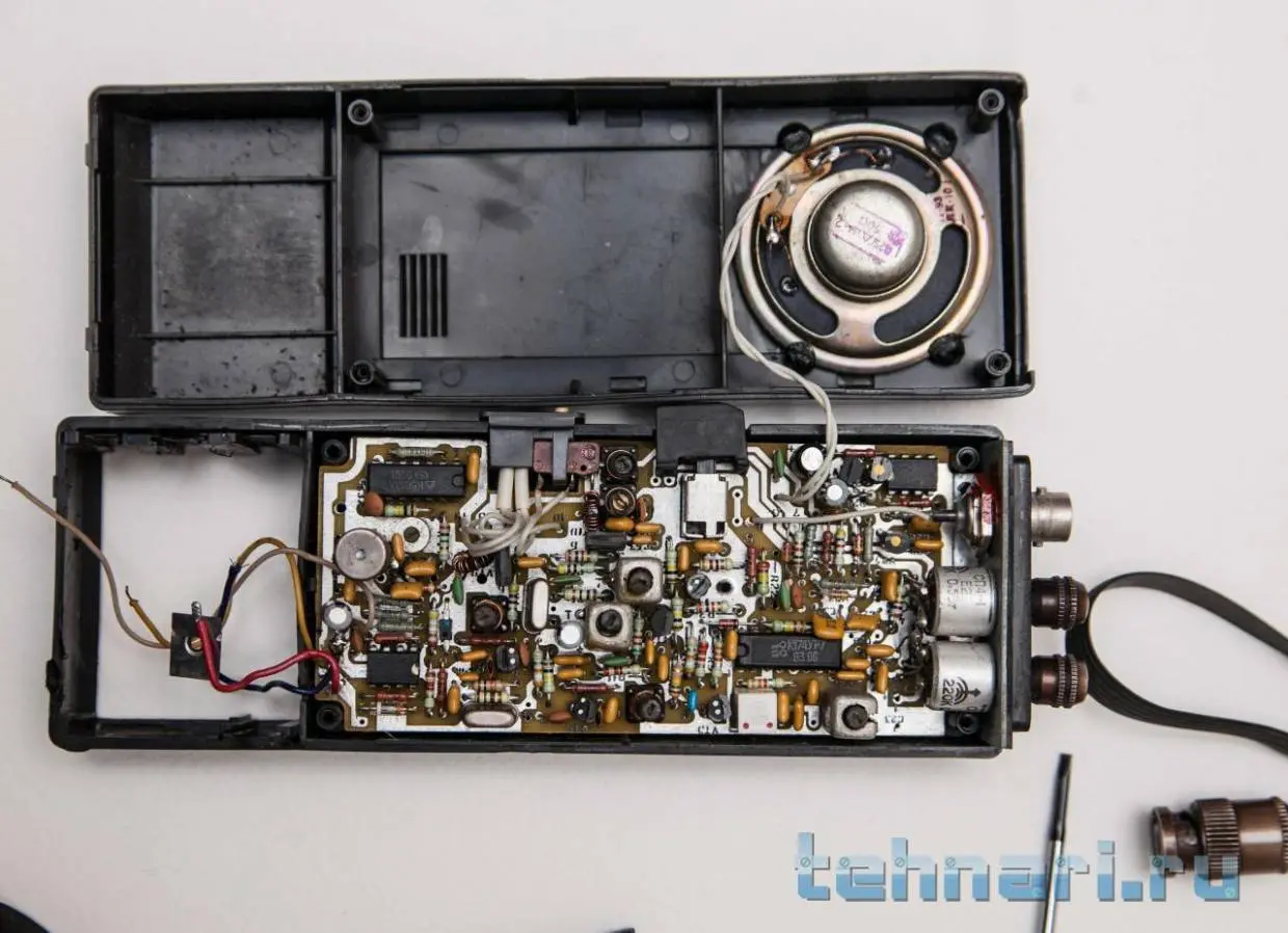

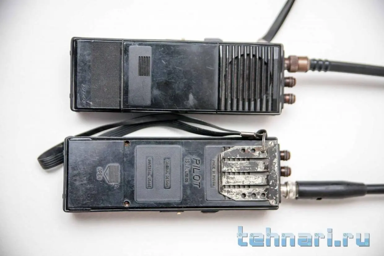

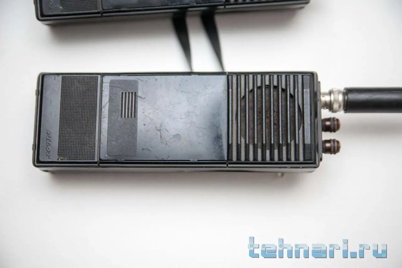

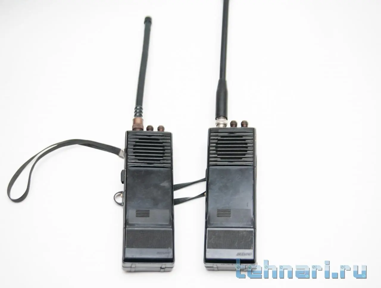

Всем привет!
За смешную цену достались такие рации, две штуки, 27.245 Мгц (одноканальные). Проверил со своей сибишкой (алан 78), с балкона оная и эта рация в кармане вполне смогла пробить 1 км (до метро, дальше не пошел), что, на мой взгляд, неплохо. Питается кроной, заявленая мощность 2Вт (все из интернета, на рациях даже частоты нету, только название). Сменные антенны под BNC.
Но это хорошие моменты, А вот не очень. По ним и хотел поговорить.

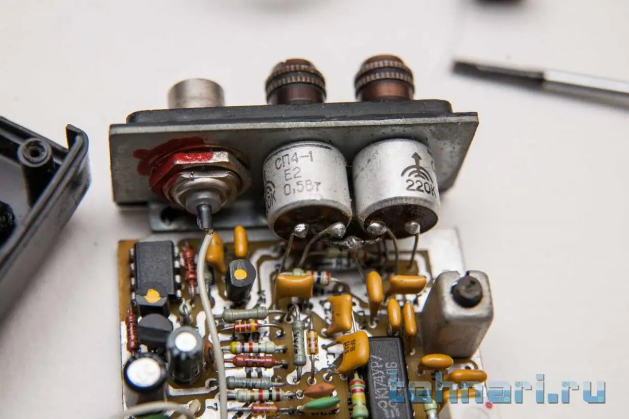

1. Полностью изношены переменники громкости и шумоподавителя, надо менять, но корпус достаточно маленький, современные переменники не подойду. Тут проблем не вижу, съезжу на рынок за такими же.
2. Качество звука не устраивает. Причем динамик еще хоть как-то, а вот микрофон превращает голос во что-то невообразимое. Отчетливо слышно только если говорить с расстояния 1-2 см. ближе - каша, дальше - не слышно+ шумы. На что его менять?
3. Канал только один. Хочется еще. Не думаю, что имеет смысл ставить что-то крутое, типа переменной частоты с настройкой ручкой, но поставить пару кварцев на другую частоту(хотя бы одну) думаю стоит. Но вот как? В рации стоят два кварца, один на 27.245, второй на 26.785. Частота канала - 27.255. Как подобрать кварцы? :)
Наверное все, хотя может будут ещё предложения по улучшению сабжа - милости просим! :) 73!

Там не "Крона", а контейнер с 6-ю пальчиковыми батарейками ААА с разъемом под "Крону".
Микрофон можно заменить на любой современный.
Модернизация рации нецелесообразна т.к. влечет за собой полную переделку схемы. Пользуйтесь как есть или продайте.
Не, контейнера там уже давно нет :) Я знаю, оно вроде даже аккумуляторы может заряжать, но с кроной проще, тем более, что они уже переделаны кем-то.

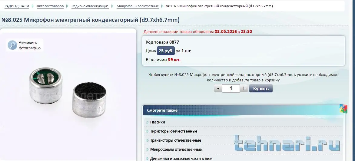

Микрофон такой подойдет значит? Просто есть еще советские, как в шлеме Гагарина, но не думаю, что они будут лучше :)
    42.3 KB · Просмотры: 145
В шлеме Гагарина стоял ДЭМШ. Он динамического типа, а надо электретный.

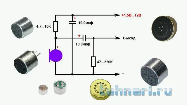

Блин, в рациях микрофон трехпиновый. :)) черт знает что...
Тоже мне проблема.
МКЭ-3.
Ага, значит в случае замены на обычный двухпиновый, общий и минус соединяю на плате?
Не так. :) Вот так попробую.
    14.7 KB · Просмотры: 389

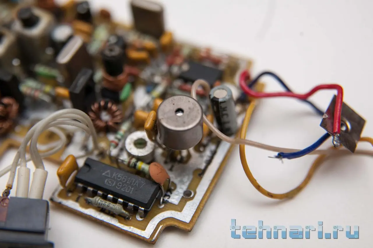

Спаял, не заработало. В выходные съезжу на рынок, попытаюсь купить такой же микрофон, кстати во второй рации другой, обмотан изолентой, внутри виден маленький транзистор. И он работает.
если найду поставлю как на второй рации, а если не заработает... будем думать дальше. Но тоновый сигнал на этой рации работает. Просто нет звука :))
А, нет, заработало. :) Правда хреново слышно пока, но есть одна идея. Во второй рации просто микрофон от отверстия в корпусе далеко отошел.
Надо какой-то усилитель простенький туда, слышно еле-еле.
Не, не надо.
Хороший электретный микрофон имеет большую чувствительность и выход прядка 1 мВ.
И потом, я же не предлагаю рисовать ВСЮ схему радиостанции. Достачно только той части, куда подключен микрофон.
P.s. Кстати, схема действительно не от этой радиостанции. Это видно даже по составу ИМС.
