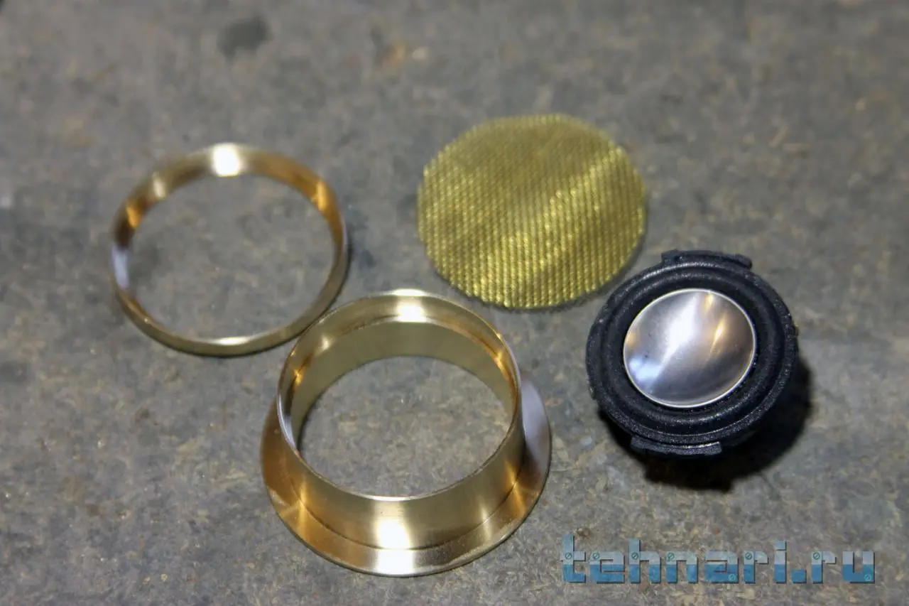

Для начала сделал корпус для динамика от старого ноутбука.
Динамик устанавливаю вместо тумблеров.

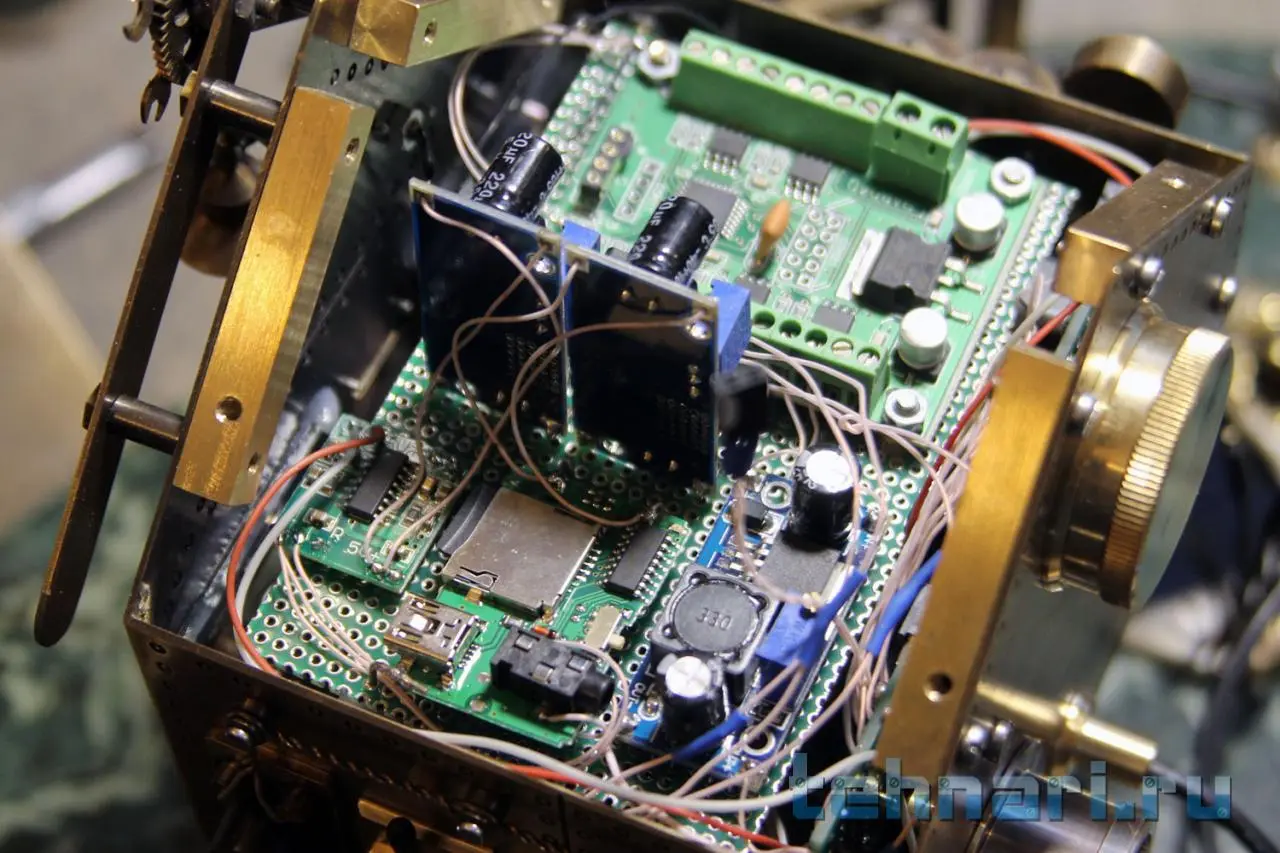

А вот внутренности сильно усложнились...
Дело в том, что пришлось применить несколько импульсных стабилизаторов напряжения для питания начинки плеера и усилителя, для которых 12 вольт оказалось многовато. Помимо стабилизаторов установлена плата ДУ, начинка от карманного плеера и миниатюрный цифровой усилитель.

Валер, а что за плеерок использовал? :)
Да самый дешёвый что нашёл в магазине.
А как питание организовал? АКБ выкинул?
Да. Плеер питается от стабилизатора напряжение 3.7 вольта.
