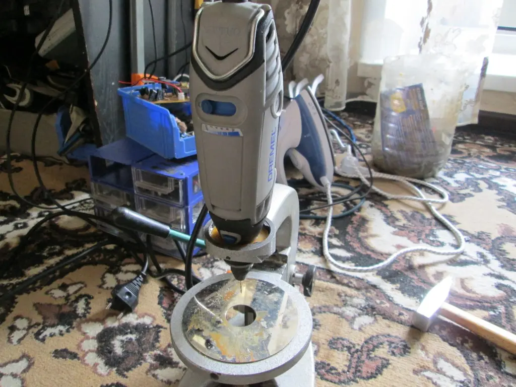

Где-то фотку моего сверлильного станка на форум выкладывал(не нашёл). Всё как обычно, станина от микроскопа - двигатель от ВАЗовской печки, патрон от дрели. Вот только биение вала небольшое. Снял я этот движок короче... Вырезал кольцо из стеклотекстолита, вклеил его на поксипол. Вот результат.
