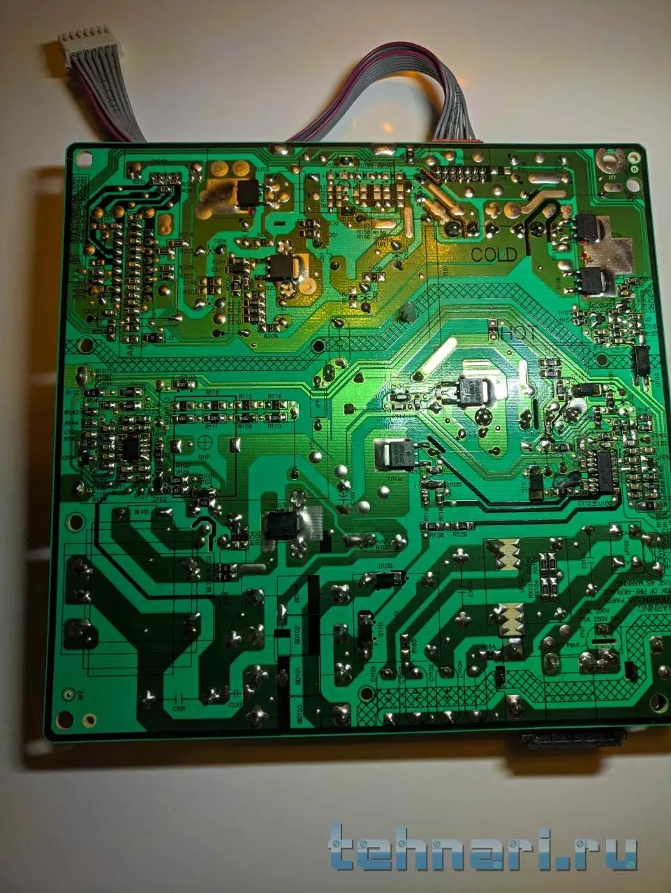

Сломался телевизор Thomson T49USL5210 включается звук есть, картинка есть если посветить фонариком, подсветки нет. скажите и где и какие резисторы нужно убрать чтобы снизить напряжение на новые диоды чтобы опять не перегорели. Помогите пожалуйста

Надо бы на верхний левый угол платы БП (последнее фото) взглянуть с обратной стороны.
Только резисторы нужно не просто убрать, а подобрать другое (большее) суммарное сопротивление. Обычно удаётся скомбинировать из уже имеющихся.

Во первых твои фото не годятся, глаза ломать! Во вторых ищи драйвер подсветки и в его обвязки найдешь то что тебе нужно.
Абсолютно верно ...
Название шима в студию , даташник на него, а фотки при таком
освещении мало чем помогут)
найдете нужное место - сфоткайте с возможностью прочесть номиналы.
Имея даташник - можно сделать набросок схемы своей модели включения
и связи лент .

Резисторы вот эти:
Один из них нужно удалить.
Лучше с замерами по току и напряжению
Можно и 2 удалить
Думаю 1 хватит, да и ленты буду на термопасту класть чтобы меньше грелись. спс за рекомендацию а какие там должны быть напряжения ?
