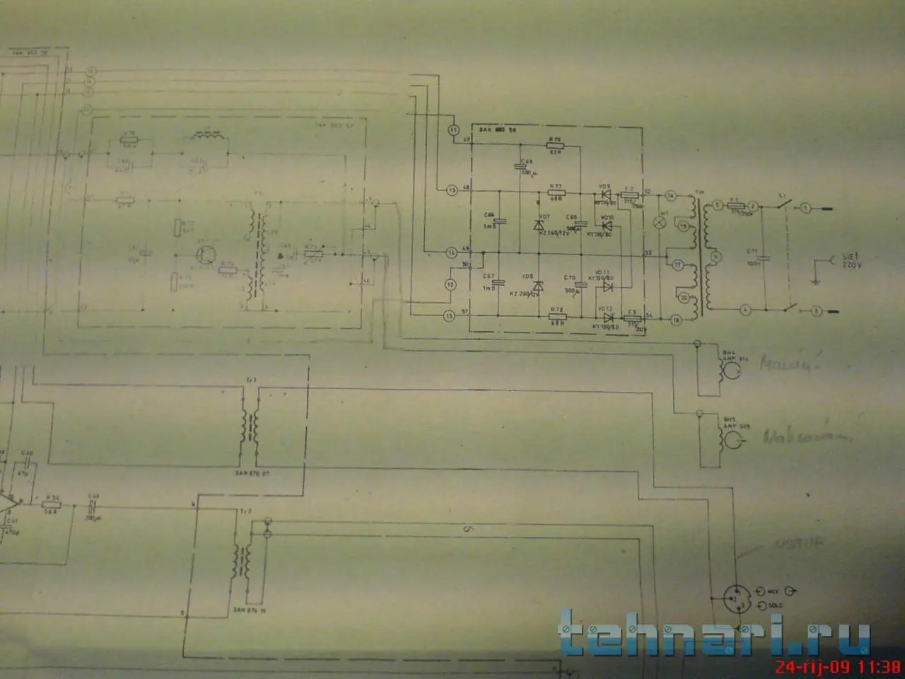

Здравствуйте, хотелось бы иметь возможность независимо*отключать записывающую и стирающие головки. На*схеме они подписаны карандашом. Мало имел дело с такими приборами, буду рад совету.

Отключение можно организовать с помощью тумблеров. Однако вместо отключаемых головок необходимо к схеме подключить их эквивалент, дабы не нарушать режим работы генератора стирания и подмагничивания.
Эквивалент может быть в виде катушки с индуктивностью, равной индуктивности отключаемой головки, либо можно применить такие же головки.

Благодарю за ответ. Не будет ли щелчков во время переключения и если будут как от них избавиться ?

А что, отключение предполагается во время записи ?
И стесняюсь спросить, а зачем вообще надо отключать эти головки ?

Да, хотел отключать во время записи.
Записывающую, чтобы играть поверх лупа. Стирающую, чтобы наслаивать звук.
Щелчки обязательно будут. Даже плавный запуск ГСП даёт характерный переход.
Сводите звук на компе в редакторе. Это и проще, и без щелчков-шумов.
