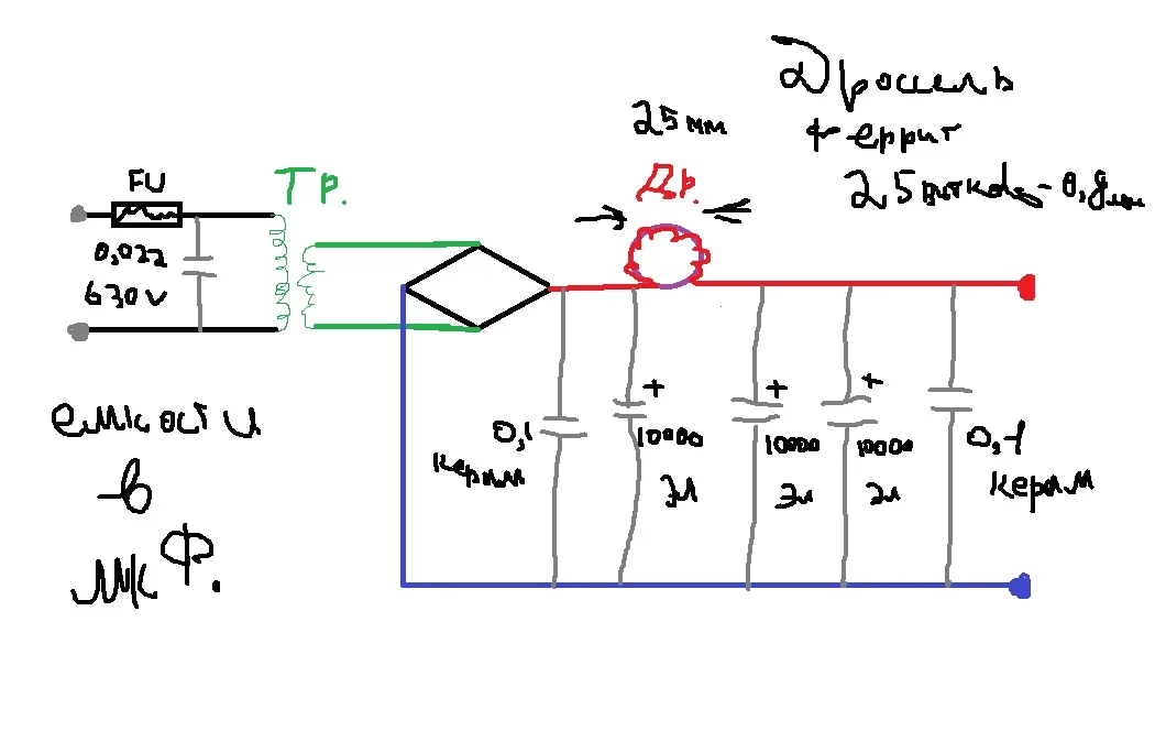

Здрасте всем.Буду признателен любой критике и советам.Данный блок питания будет служить источником постоянного тока для питания усилителя,напряжение 12 вольт,сила тока 4А,Данная схема не из сети,я ее сам выдумал и расчитал.

если ты живешь в городе, то дроссель можешь исключить из схемы и кондеры по 0,1мк тоже. а так все правильно сделал, молодец
Не маловато емкости для четырех ампер?
Тогда сойдет.
Нарисовал бы автор как все нормальные люди в Splan, тогда бы увидел. А так нолики сливаются, читать тяжело.
Увосьмери до 240 000.
Да это шутки. Хватит и 10 тысяч мкФ :)
че вы парня путаете! 30 тыш мк за глаза будет. прально те грят и 10 тыш хватит
Конечно, надо 4х10000 мкФ поставить.
Смотря что этот блок будет питать. Если это мощный УНЧ, работающий в чистом классе А, с токами покоя 2...3А, то и 40000 будет маловато, в других случаях сойдет.
блин ну вы издеваетесь?Я правда в замешательстве.
питать будет 1558Q
Тогда сойдет.
Никто здесь не издевается. Нарисуй свою схему в Мультисим, подключай осциллограф (мультисимный), и смотри уровень пульсаций. Если устроит, то ничего менять не нужно.
10 000 хватит за глаза. Для питания однополярного усилителя необходимо делать стабилизатор напряжения. Для двухполярного усилка небольшая переменка по питанию особой роли не играет.
тогда слушай что я тебе сказал, если че я отвечу за последствия я тоже из челябы :D зуб даю на!
