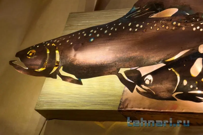

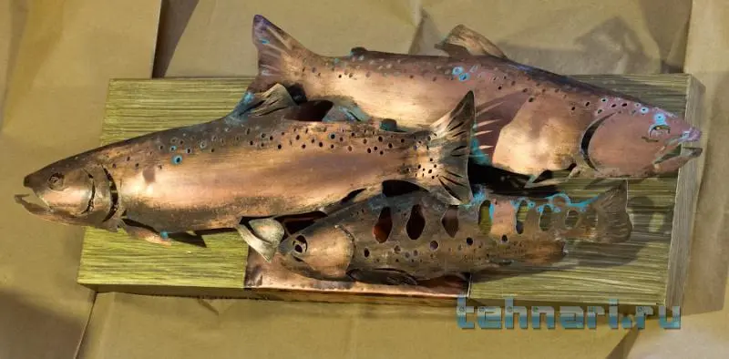

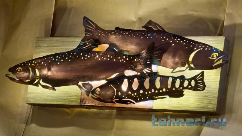

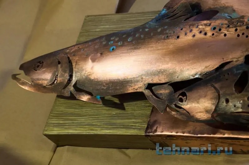

По следующему изделию рассказывать особо нечего, да и фотографий процесса тоже нет, если вкратце, то:
Заказали светильник на улицу, под козырьком над входной дверью дома, обязательное условие - форель. Больше декоративный, чем освещающий.
Построил в кореле три фигурки форелей, вырезали на лазере из меди 0,5 мм, чуть изогнул и спаял твёрдым припоем. Изнутри припаял две ножки из медных трубок. С изнаночной стороны форелек выложил полтора метра светодиодной ленты в силиконе, для надёжности пролил ленту ещё и сантехническим силиконом. Провод ушёл в ножку-трубку и на изнанку несущей доски из лиственницы. Там же, в фрезерованном пазу расположен и блок питания, защищённый уличный.

Та же самая тема, никогда первоначальная задумка не совпадет с результатом и считаю что это очень здорово :) Каждая вещь должна быть уникальна, в этом и ценность ручной работы. Светильник с рыбами отличный. Ух и зацепила вас рыбная тема.

Горыныч нереально крутой)) Такой добрый что ли. Светильник отпад.
