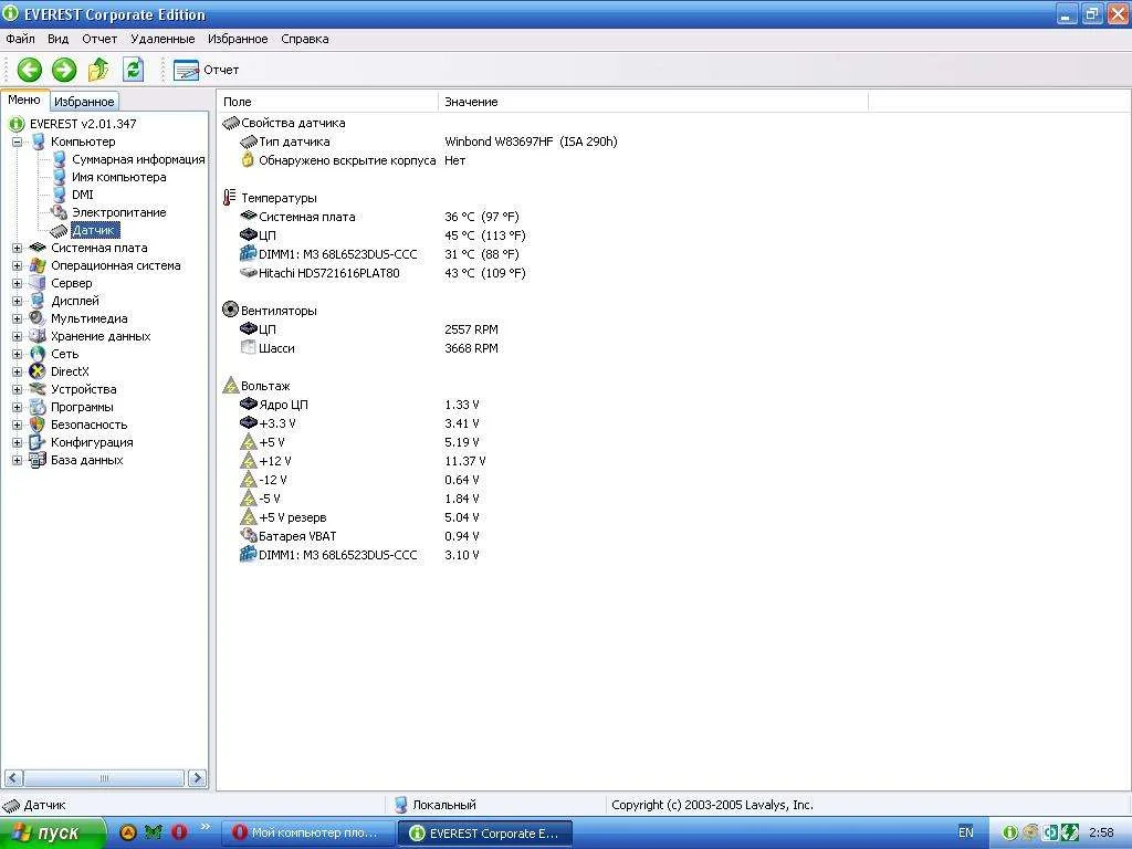

температура:
Системная плата 34 °C (93 °F)
ЦП 42 °C (108 °F)
Hitachi HDS721616PLAT80 39 °C (102 °F)
это в простое ? или под на прягом?
и что с температурой видео ?
Олег
Он у меня всегда под на прягом)))))
яж писал что ничего особо не работает))))
DIMM1: M3 68L6523DUS-CCC 31 °C (88 °F)
это оперативка......и почему то только 1 показывает а вторую нет
а как видео температуру посмотреть?
если через Эверест - то бесплатная версия показывает не все ...
видео это GPU
делали уже, то что в посте номер 9,написал kashakru?
да пробовал..... безрезультатно...
а в эвересте у меня не показывает температуру на видео
    59.8 KB · Просмотры: 67
у меня 5200 установлена. и так же не мог вывести температуру :))
кажется что Эверест просто не видит 5500 \5200 модель. по причине что на них нет датчика вывода . ( но могу ошибиться)
У меня 4770 её тоже эверест не видит. температуру карты только на ощупь. :)
