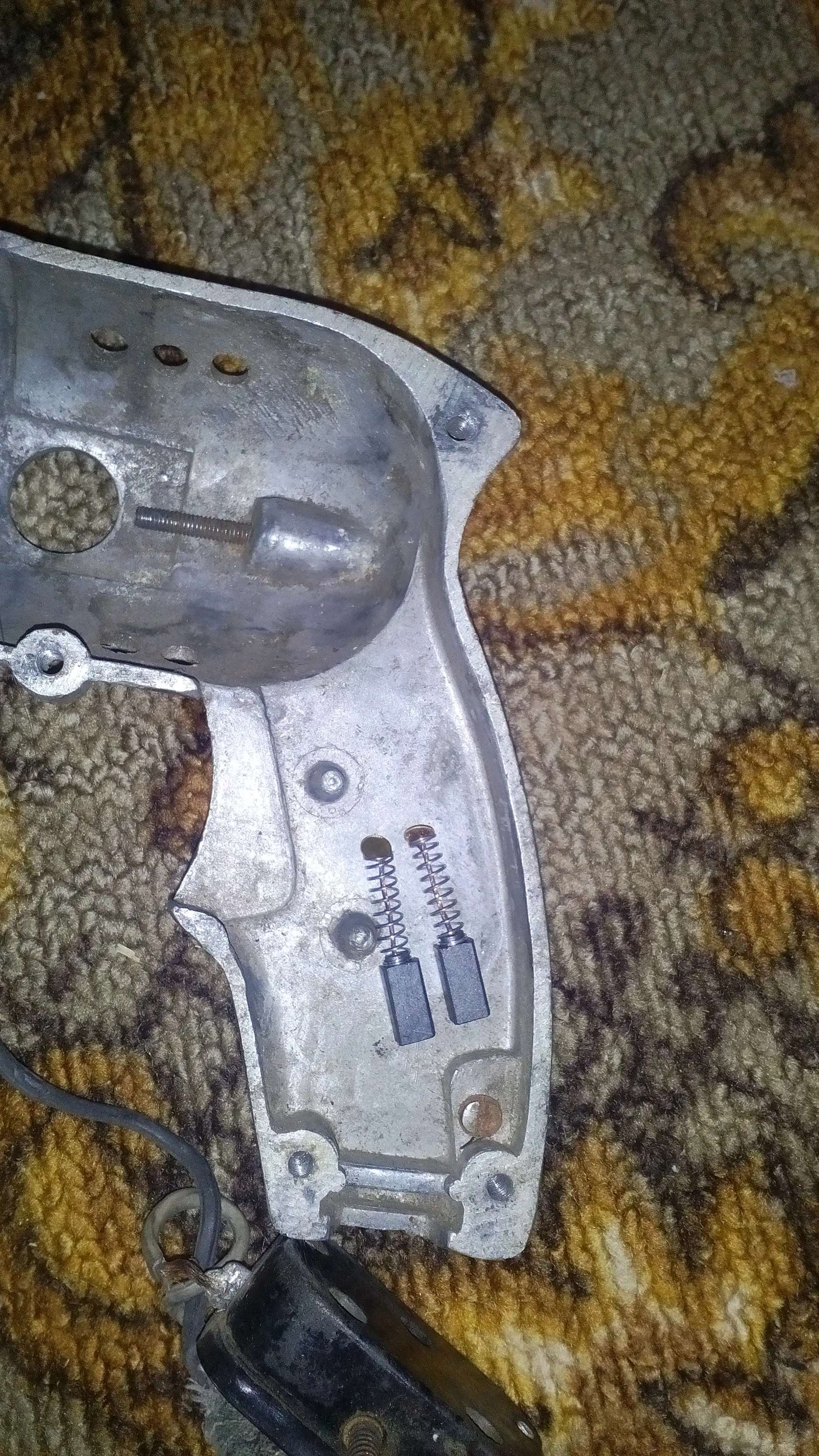

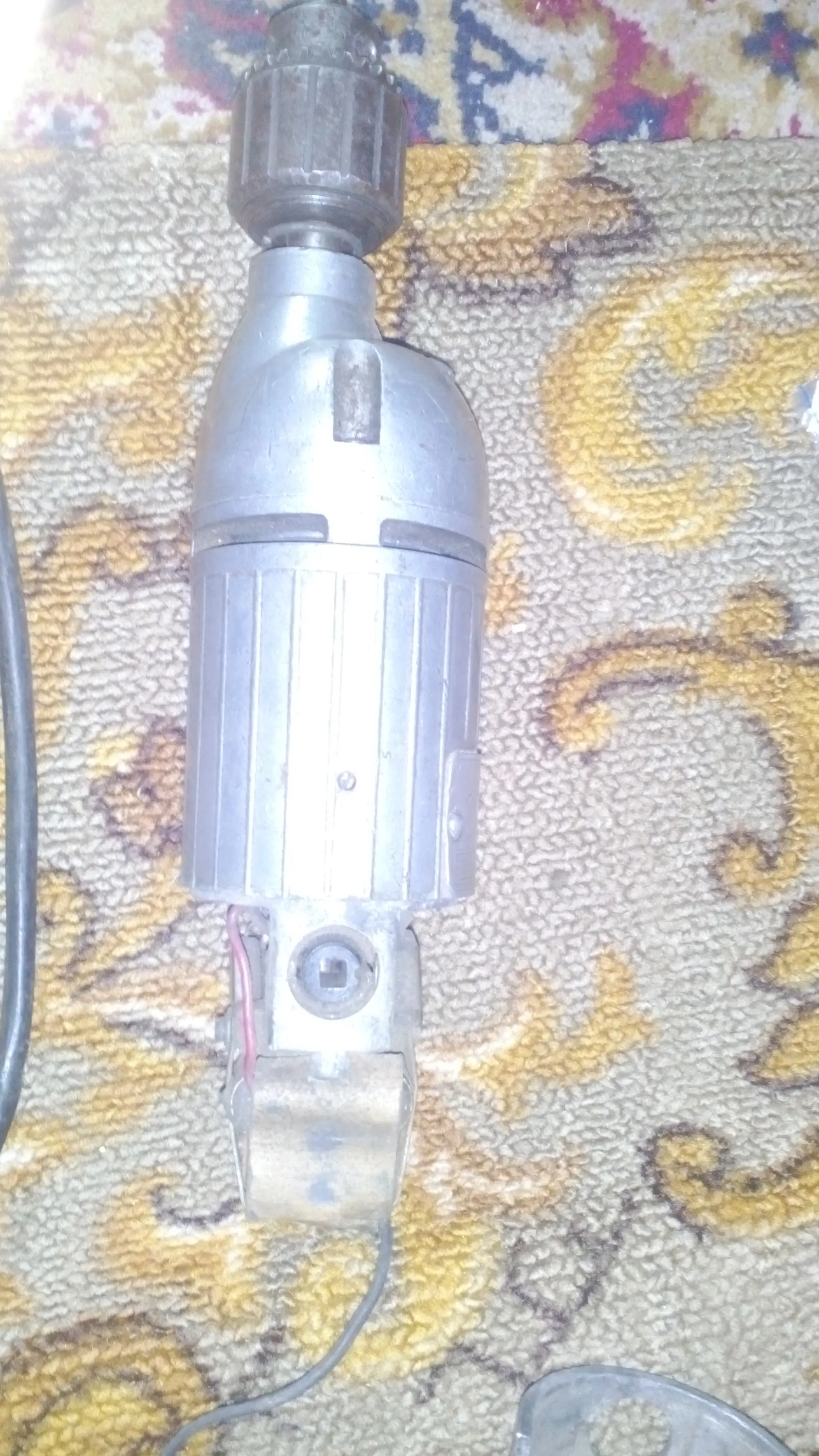

Маленькая история, с чего я начал ремонт инструментов.
Данная дрель, досталась мне по наследству.
Вообщем, она была неисправной и валялась в шкафу. Дело происходило, аж 4 года назад.
Мне захотелось её починить. Произвёл вскрытие и обнаружил убитые подшипники, износившиеся щётки и оторванный конденсатор.
Отполировал ломели ротора и поехал покупать щётки.
Вообщем, не было щёток подходящей мне ширины и пришлось купить щётки, у которых, одна сторона - была больше на миллиметр.
Вернувшись домой, принялся стачивать с каждой купленной щётки лишнее.
Аккуратно, стачивал напильником и промерял штангенциркулем. В итоге, щётки подошли. Заменил подшипники на роторе моторчика.
На замену подшипников редуктора, к сожалению, не было денег.
Припаял на место конденсатор.
Как-раз, пришёл в гости друг и было снято первое видео пуска. А затем, немного побаловались.
Увы,не все сохранись фотографии с того процесса "ремонта".
