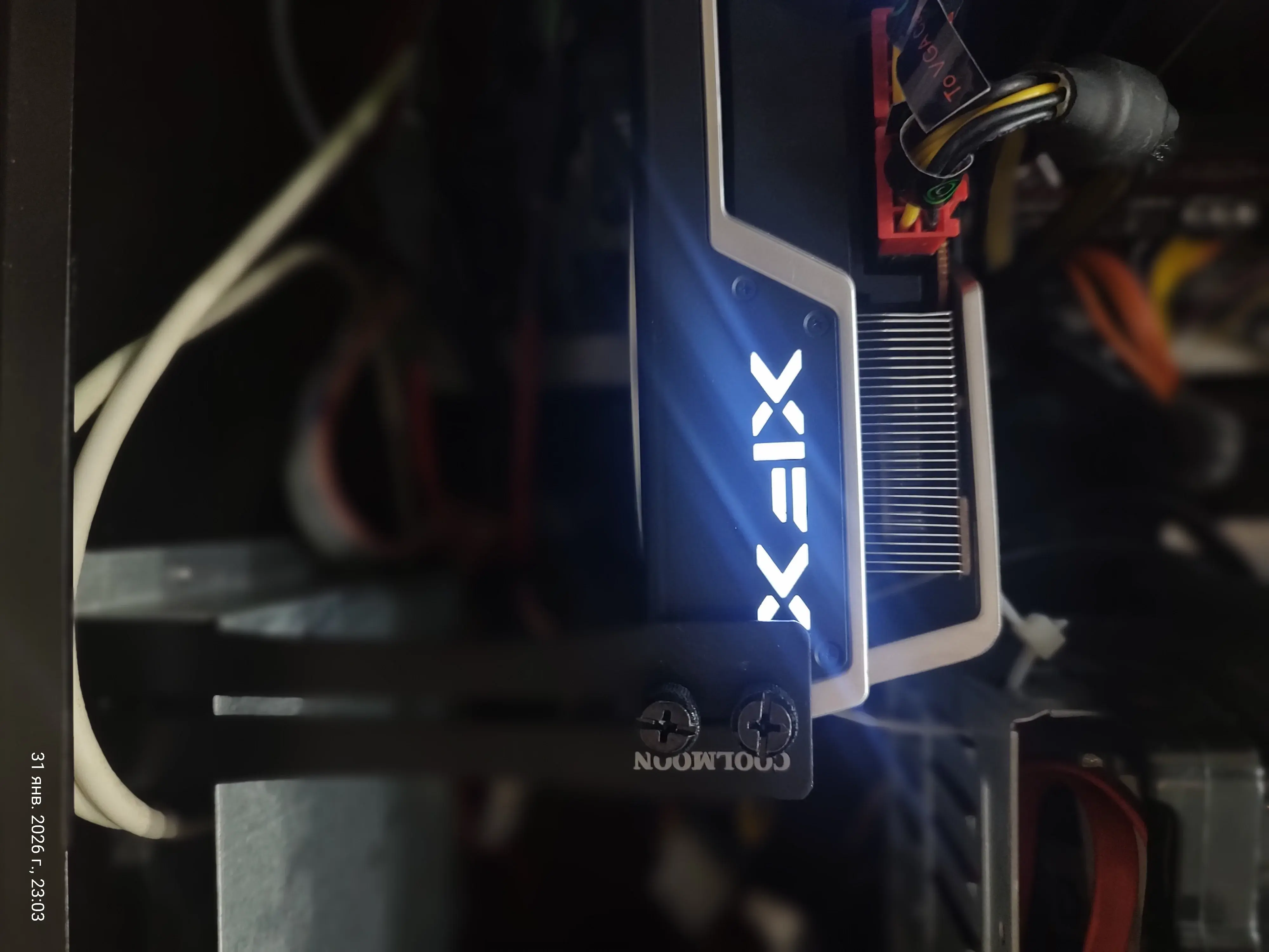

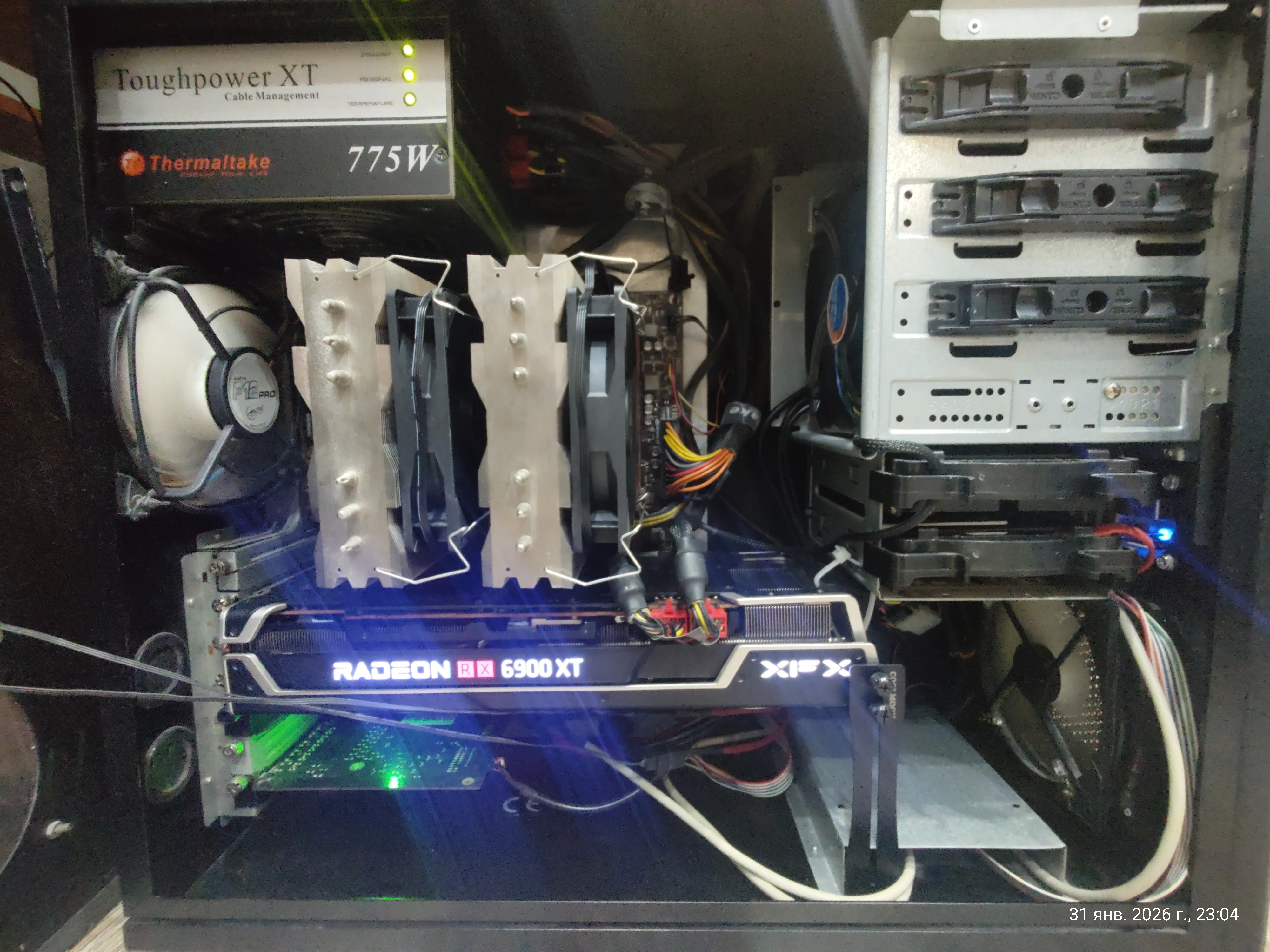

ПК Мой рабочий стол c AMD Ryzen 5 3600 OC + Radeon RX6900XT

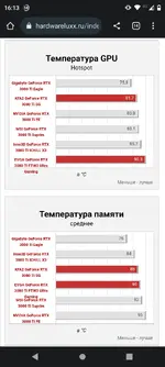

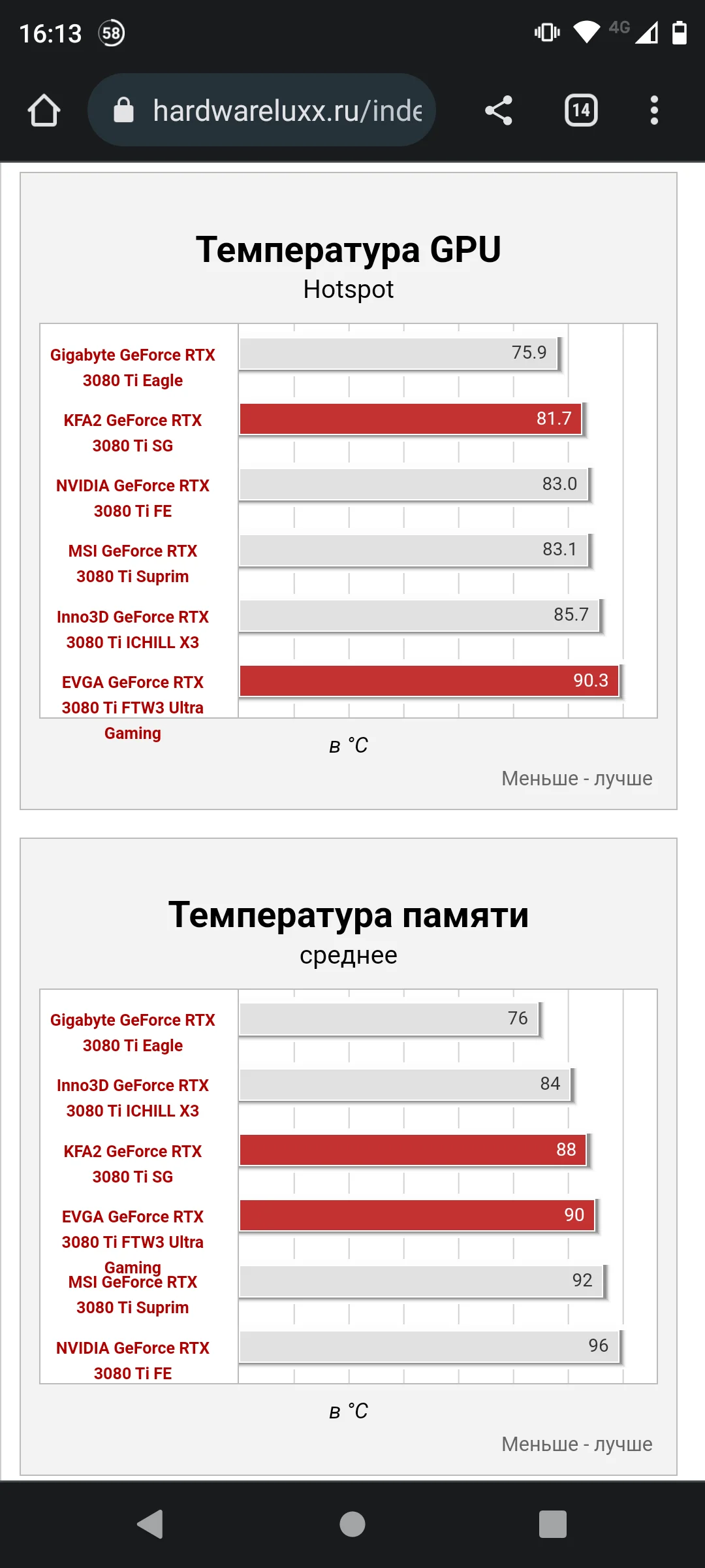

Если у твоей KFA2 GeForce RTX 3080Ti SG по чипу температуры в норме,то хот спот(не уверен,он вроде на Nvidia вообще не работает) и память горячеватые. А это горячие GDDR6X,так что смотри аккуратнее. В ДНС на уценке прям пачками лежали 30хх карты,у которых были отключены по 1чипу памяти. Ты выше приводил Vik-она,можешь у него узнать в чем там причина.

Охлаждение у твоей и одноименной 3080(не ТИ) одинаковое похоже. вон видео у VIK про эту карту в ремонте,майнинг тест запустил,если присмотреться темпер памяти до 96гр подпрыгнул.
