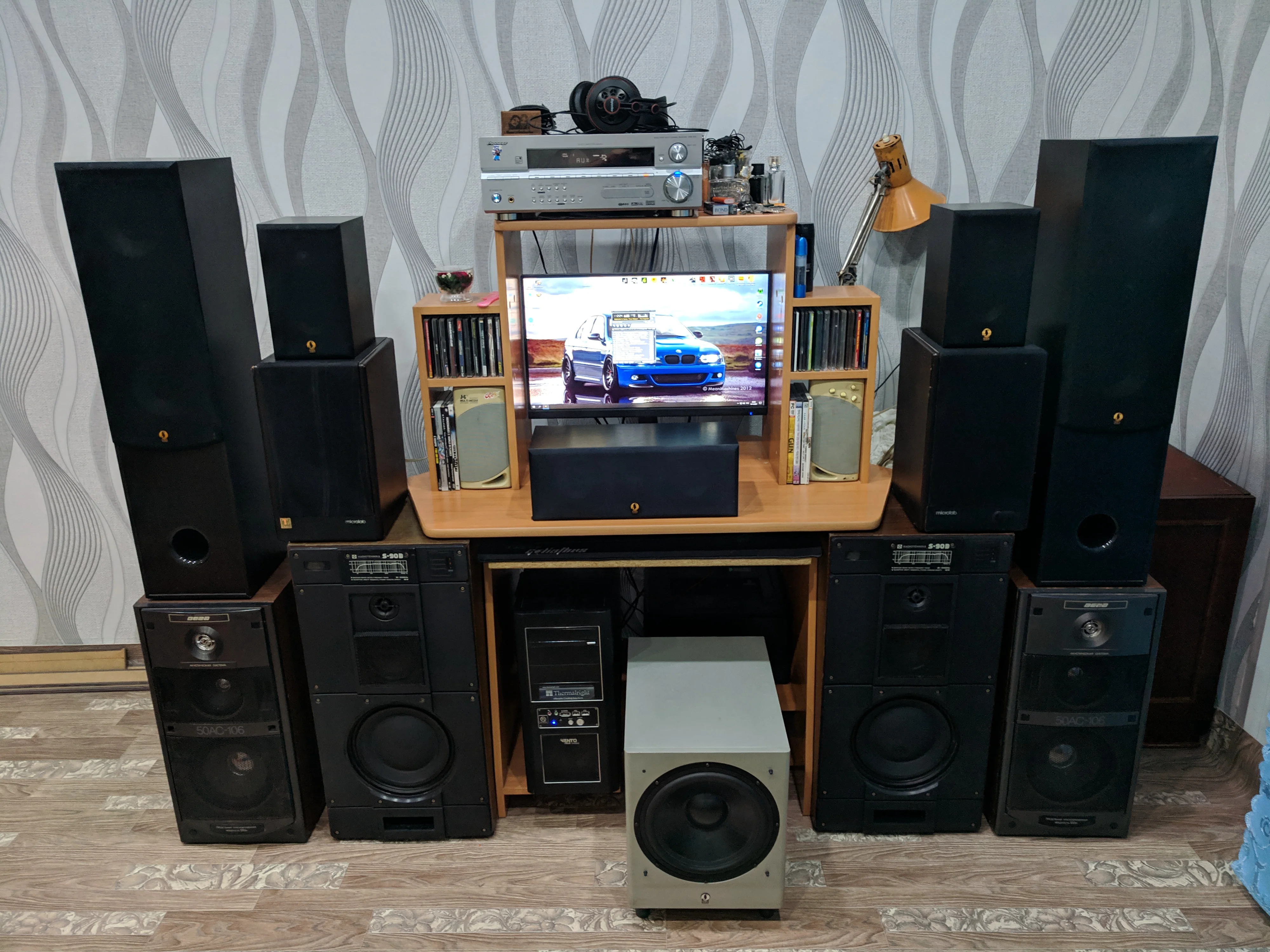

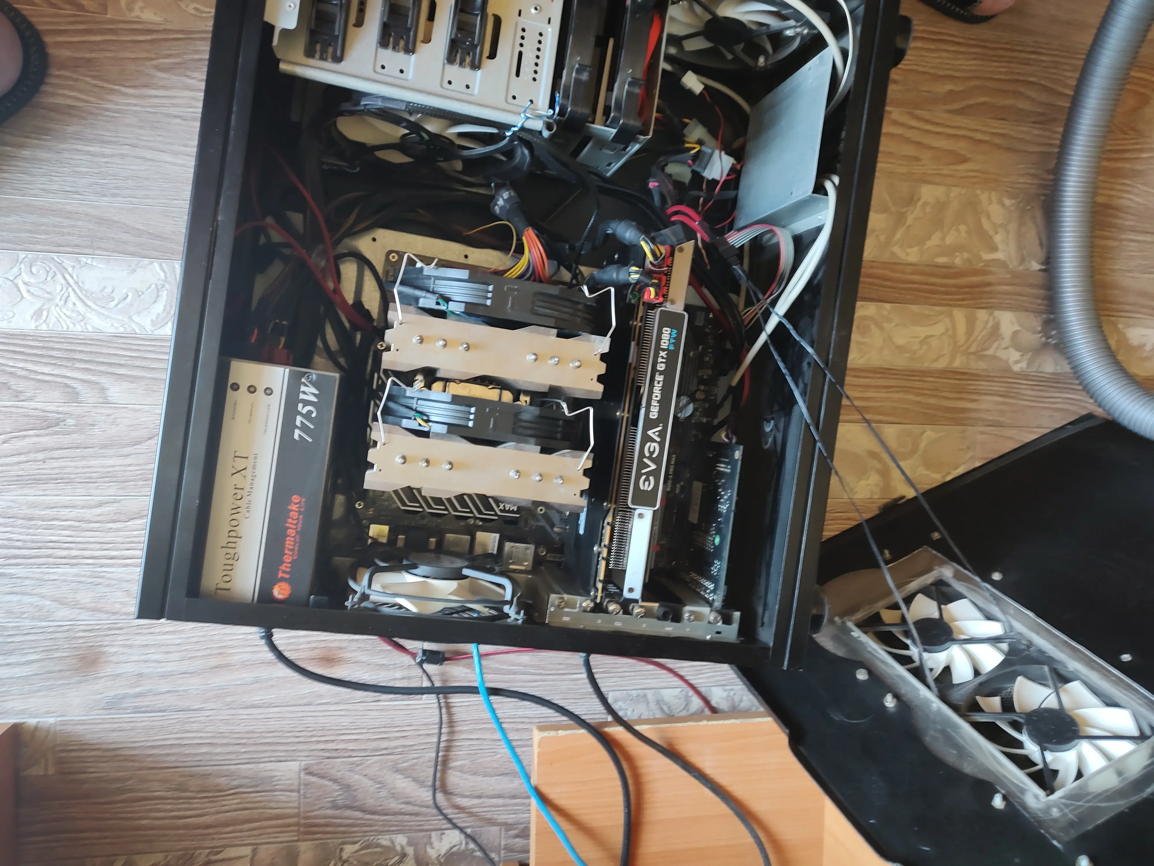

Всем привет. Это мой очень старый и горячё любимый стол,где я работаю,паяю,собираю ну и конечно же играю. Иногда ремонт акустики и слушанье громкой музыки 😱
Конфиг: "Скромный трудяга"
[MONITOR] Acer KG251QFbmidpx [FullHD 144Hz]
[CPU] AMD Ryzen 5 3600 OC [4200mHz] 1.175в
[MB] MSI B450A-PRO MAX
[СО] Ice Hummer ih-Thor [Cooler Master MasterGel Maker] + 2 Thermalright TL-E12B V3
[GPU] GeForce® GTX1080 EVGA FTW 2000мГц 0.975в
[RAM] Crucial Ballistix Sport LT 3200 [AES] 3800mHz 16-19-16-36 [32Gb] 1.42в
[SSD] Samsung 970EVO+[500Gb] (OC) / Samsung 980Pro[1Tb]
Goldenfire Sata [500Gb]
[Sound] Creative X-Fi Titanium + Pioneer VSX-915 + Radiotehnika S-90B \ Вега 50AC-106(upgraded)
[PSU] Thermaltake Toughpower XT 775W
[Case] ASUS TA-U11 + Arctic Cooling F12
В ближайших планах заменить:
ЦП на Ryzen 5600xt (Если бюджет позволит,то 5700X3D)
ГП на RX9070XT

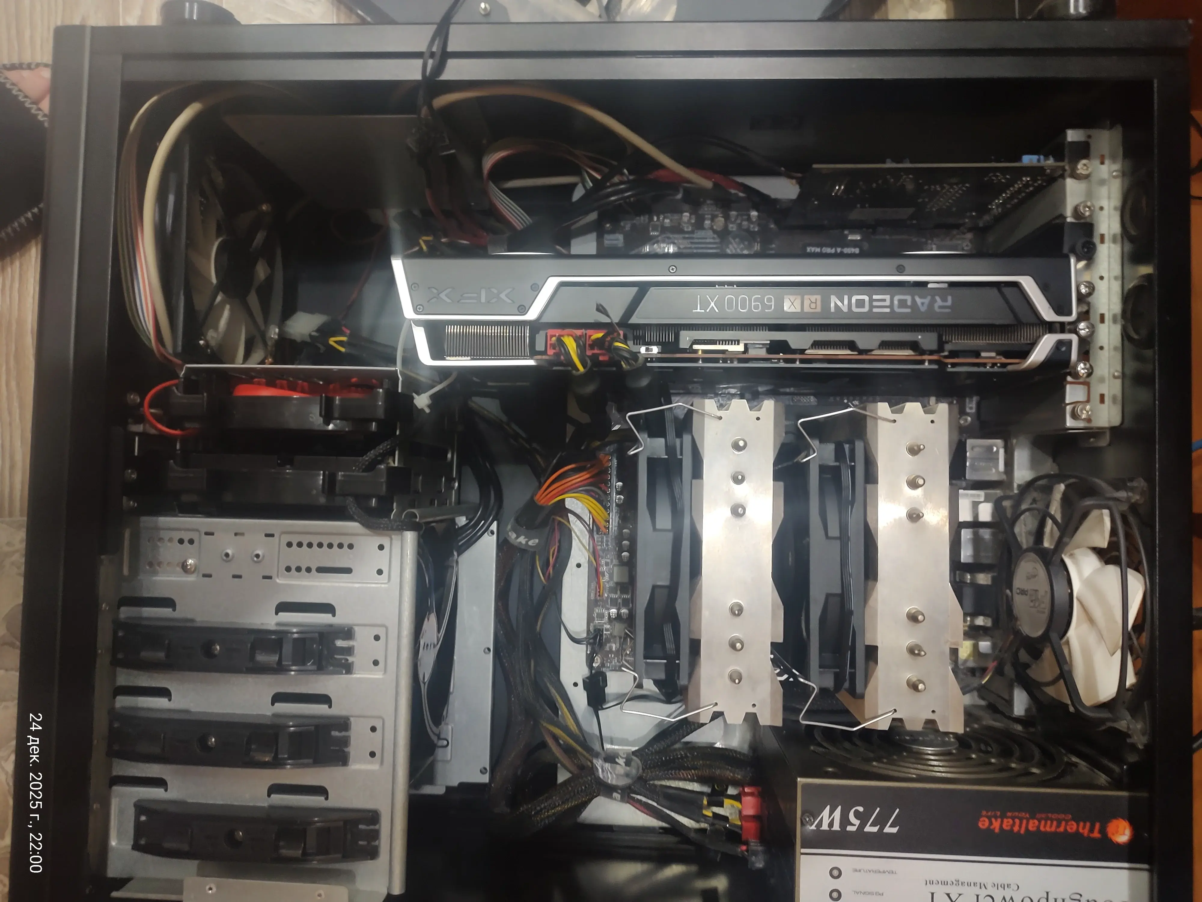

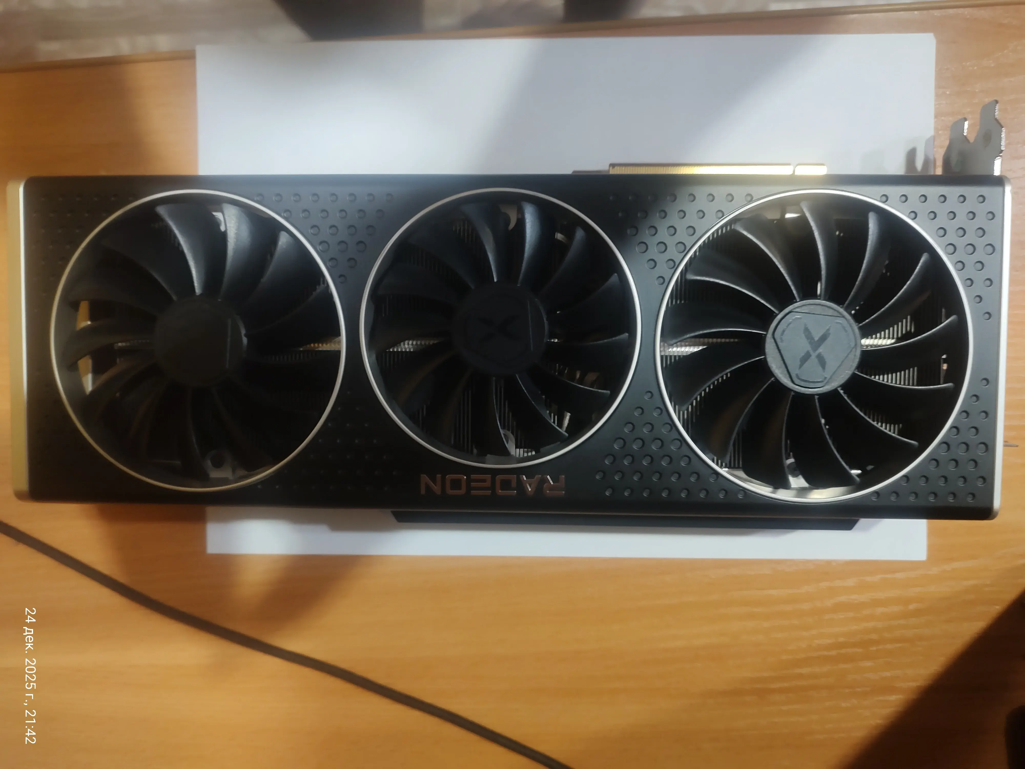

А вот и первая обновка прилетела, "Кирпич" в лице RX6900XT в одном из самых жирных исполнений,вес 1.8кг
Решил отказаться от RX9070XT из-за цены и избыточности для моей сборки.

Я бы подпер ее.
ИМХО.

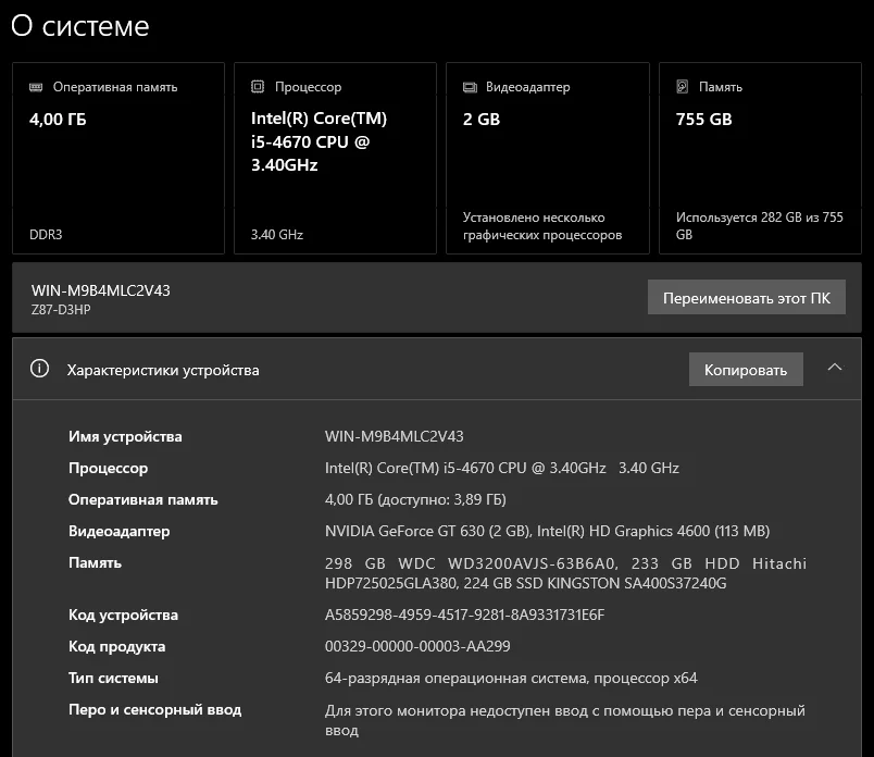

Вставлю и свои 5копеек.
Вот мой комп. Я, правда, в этом очень сильно плаваю, но меня вполне устраивает.

Притянуто за со, которая со временем может потянуть всю конструкцию вк вниз.

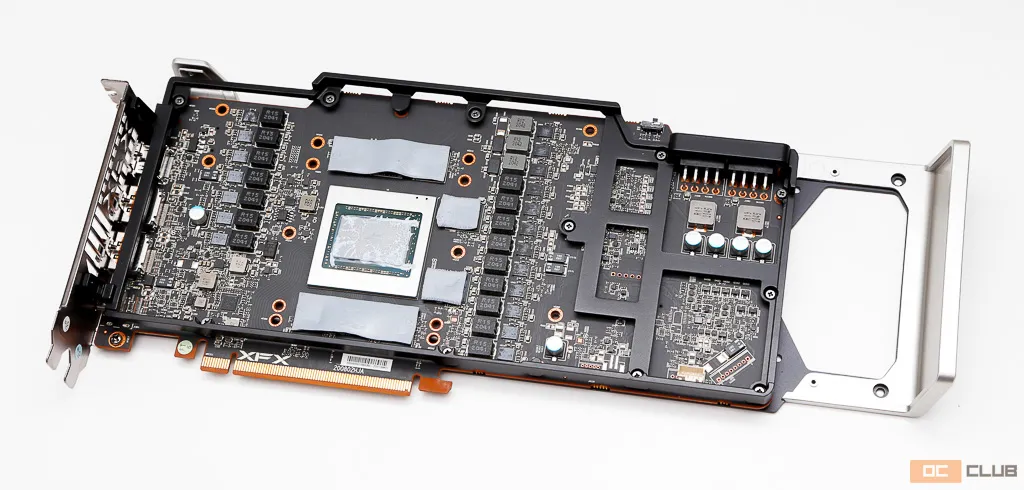

У карты конструкция мощная,она как монолит,я изначально как воткнул,покачал карту в слоте,она прям очень уверенно стояла. Стяжка это так,на всякий случай. Ну и да,подставку все же потом сделаю,только не такую,как ты скинул.
Это на первый взгляд кажется все монолитно, но по итогу или температура на хотспот завышается (в последствии замена термопроклаток и термопасты) или писи слот отрывается от материнки.
И опять повторюсь: как поступать, дело твое, я просто предупредил ибо речь про копеечную подпорку.
Да,я понимаю о чем ты говоришь. И согласен с твоим мнением,но когда рассмотрел данную карту,у нее реально очень жёсткая конструкция,сама плата сжата между довольно мощной рамкой и бэкплейтом, и все друг с другом связано.

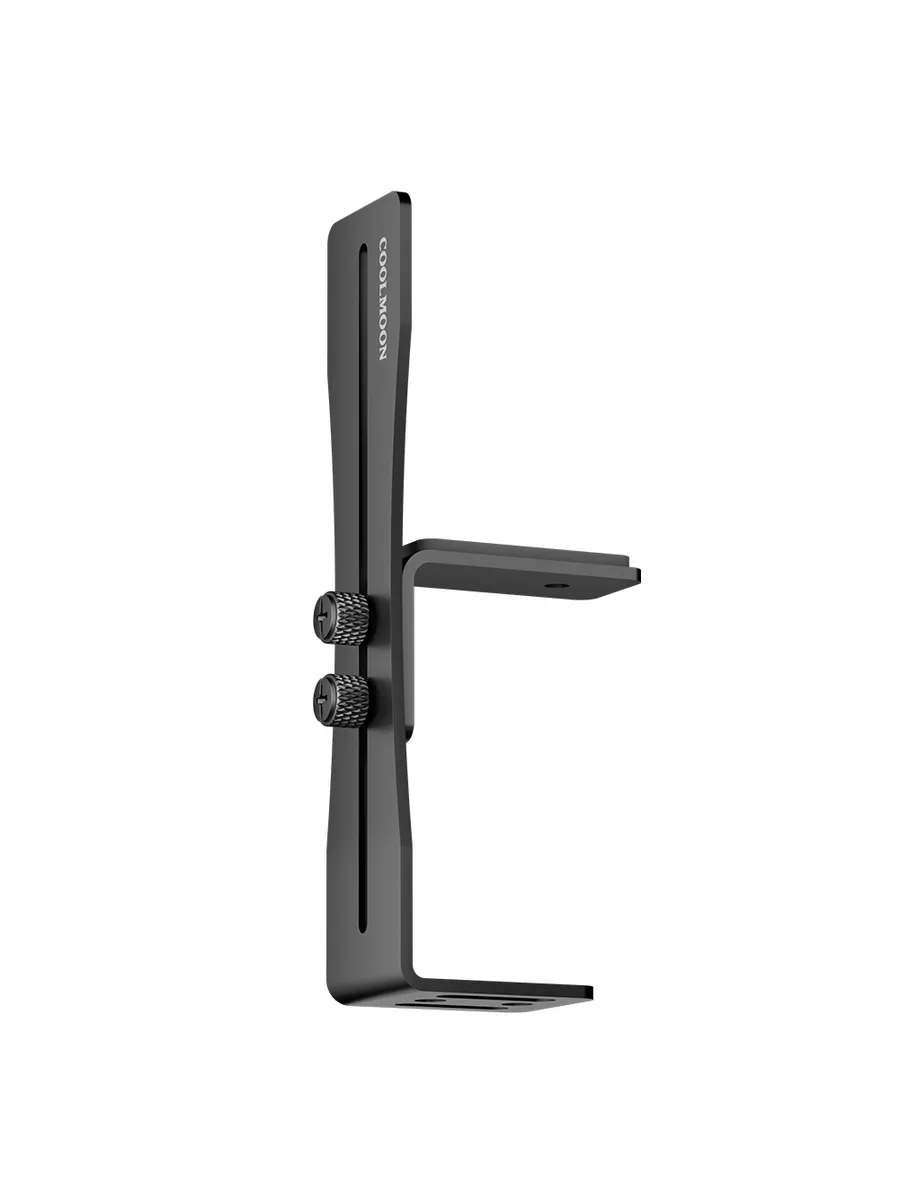

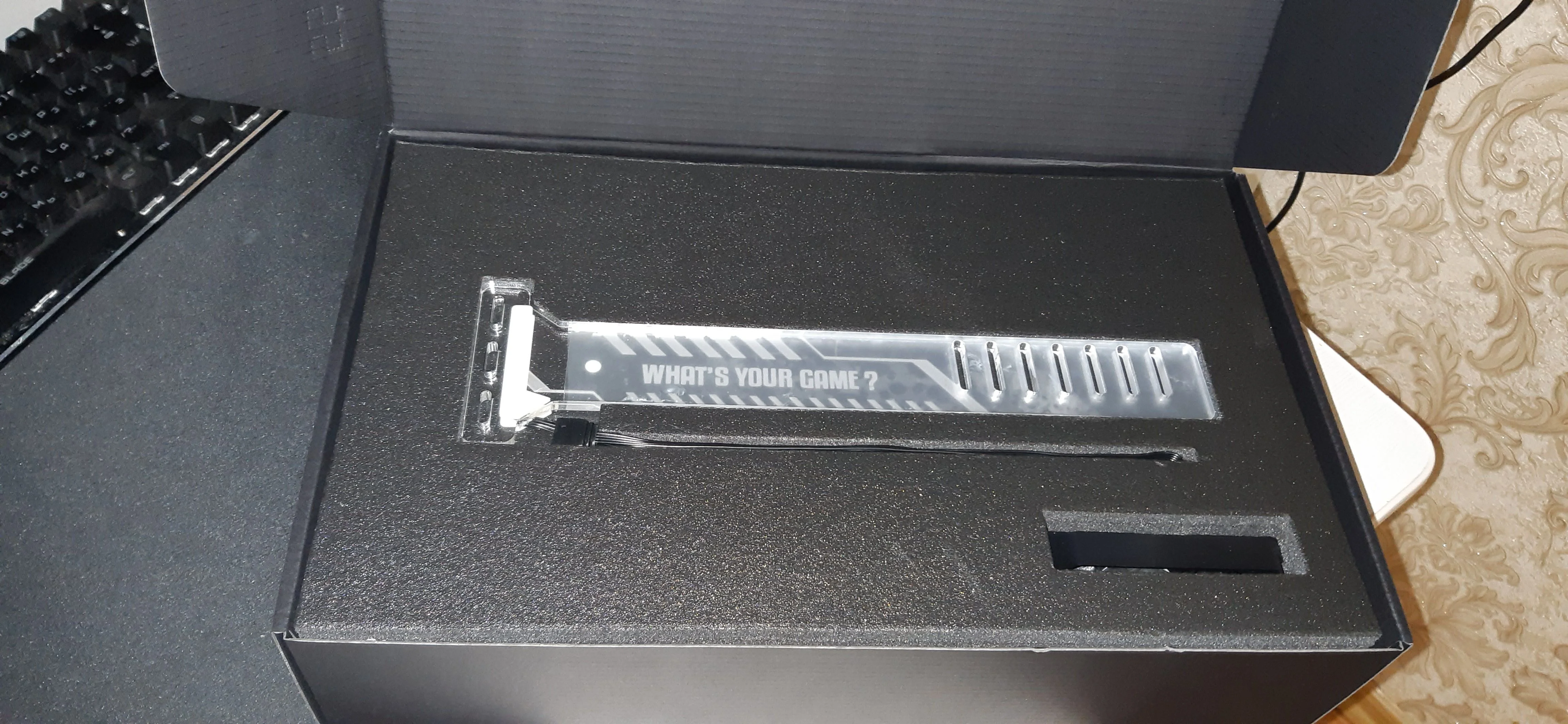

Подпорку думаю взять на подобии этой,только что бы с 2х сторон был упор,что бы когда системное на бок кладешь(для обслуживания,или замены чего либо),она наоборот в сторону проца не играла.
Повторюсь: это на первый взгляд так, но когда 1.5...2.5 кг карта висит без подпорки, с уклоном в одну сторону, то проблем не избежать - пойми это.
Не просто так сами производители вк в некоторые модели кладут подпорки.

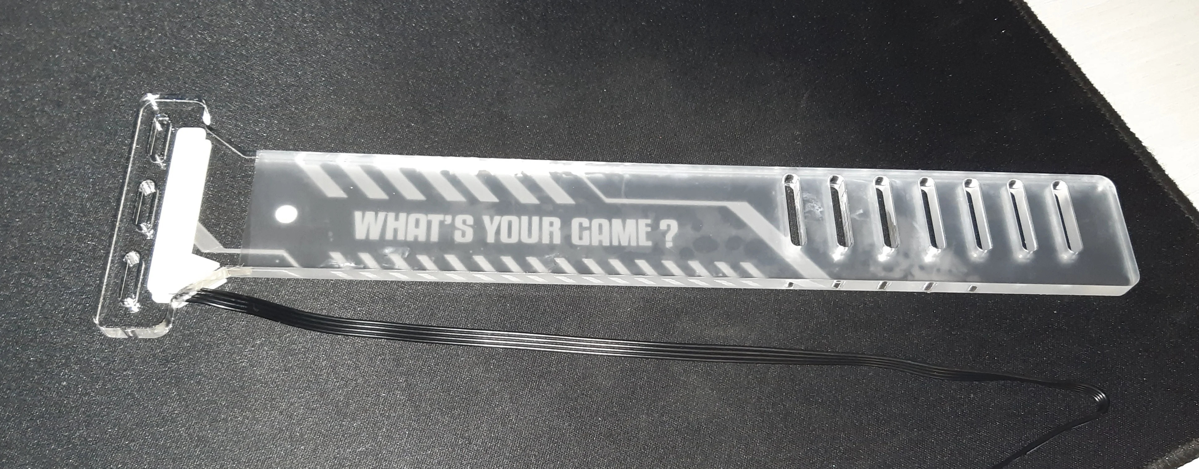

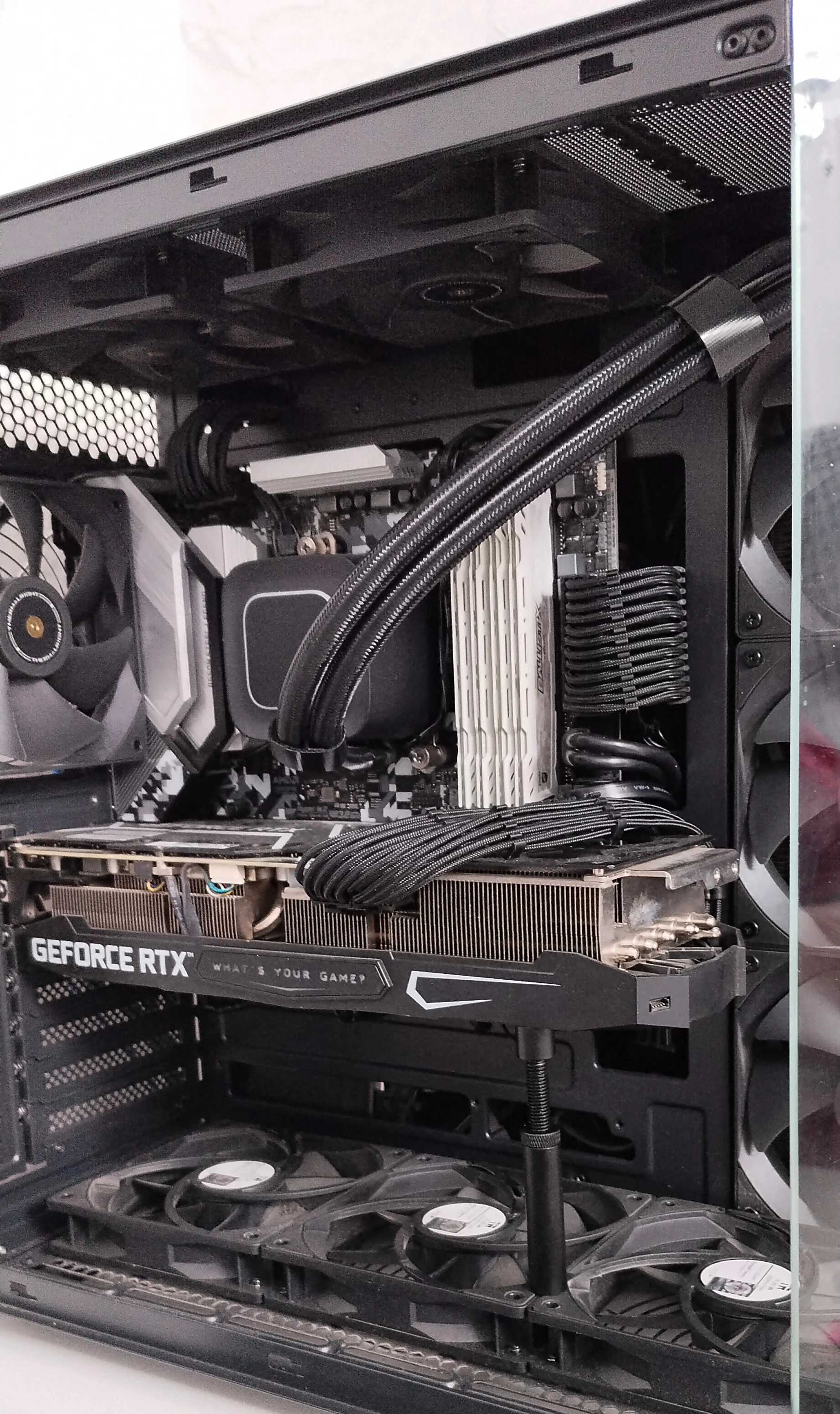

Моя вк.
Но я использую подпорку:
А скоро вообще вертикально буду ставить, райзер и крон уже в пути.
@Технарь, Вот эта подпорка,которая из орг стекла,по сути тоже самое,что и у меня рама вокруг платы. Это наверное все таки больше для эстетики.
