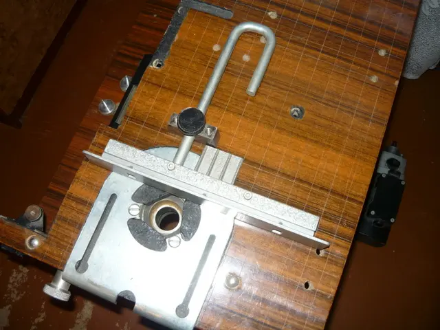

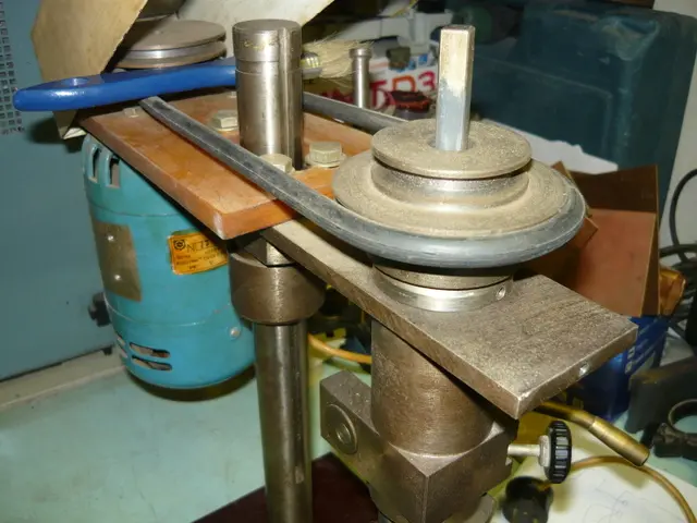

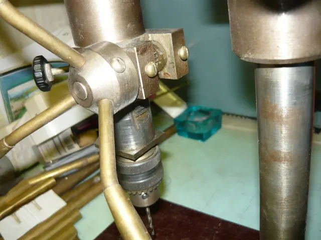

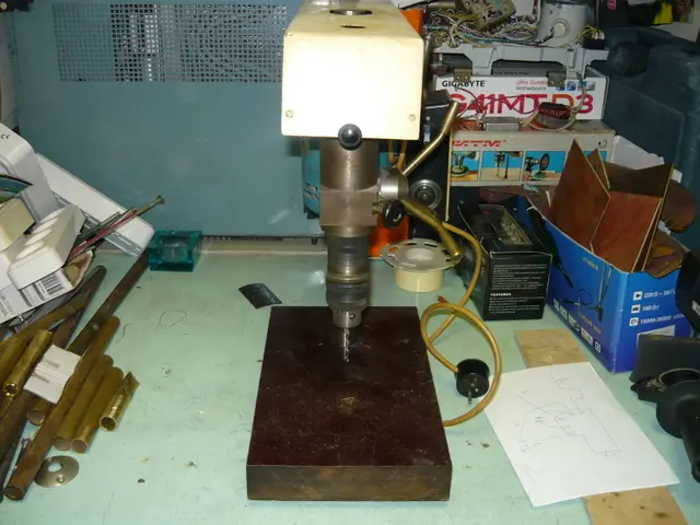

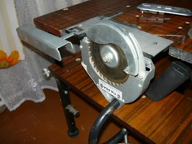

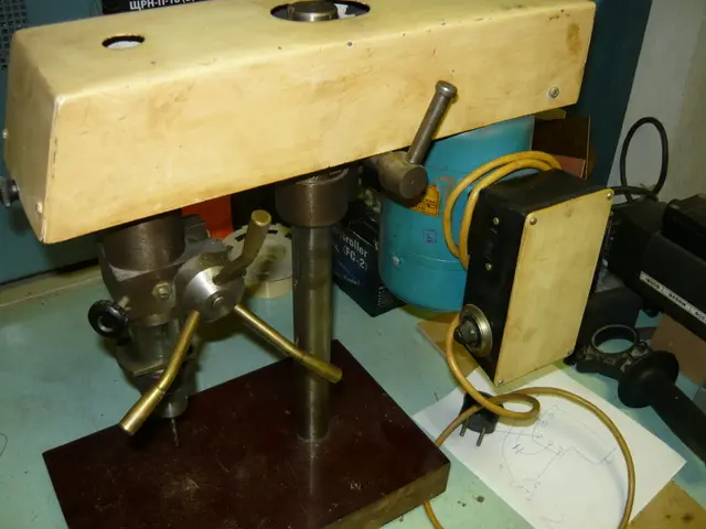

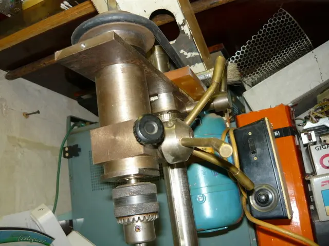

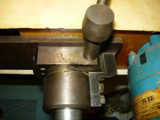

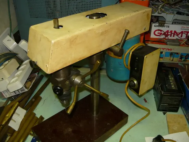

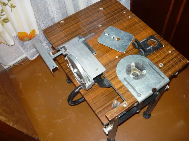

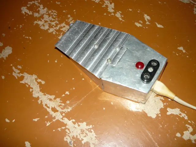

Сегодня решил показать, что помогает мне в работе. Это приспособления инструменты и тому подобное. Первое это самодельный сверлильный станок, к стыду сказать делал его лет 5 с перерывами, но теперь он уже долгие годы служит мне. Обороты регулируются электроникой, есть реверс.
Хотел сделать к нему фрезеровальный столик, но руки так и не дошли.tehno015

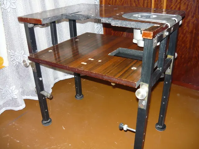

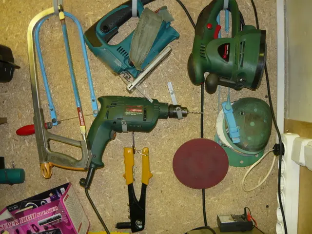

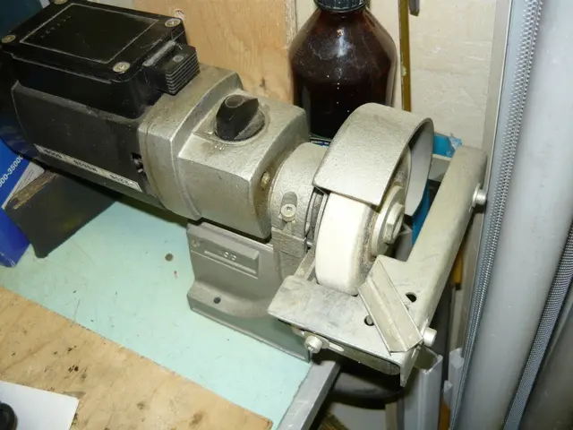

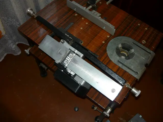

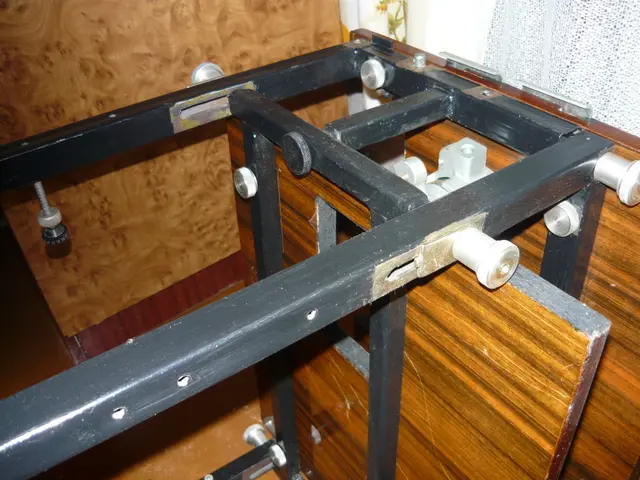

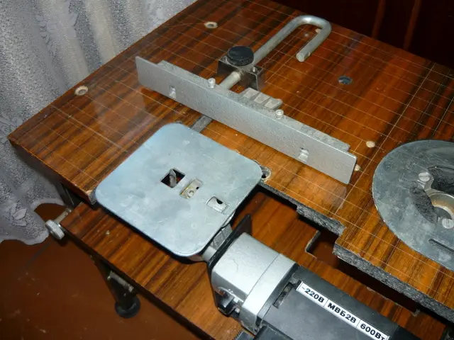

Далее покупной инструмент, его достаточно много в разной форме. К этому инструменту

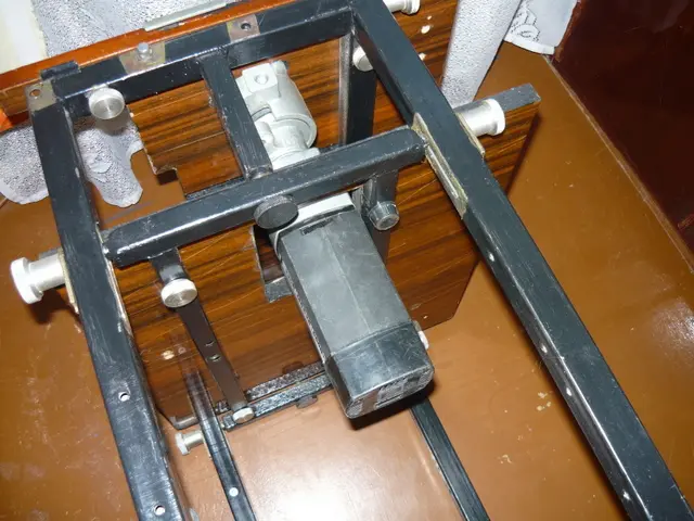

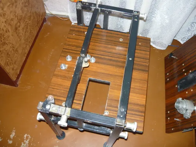

был изготовлен универсальный столик - верстак, которым можно пользоваться при ремонте квартиры или на даче. Столик складывается и разбирается, очень много регулировок, его легко транспортировать. На стол устанавливаются: рубанок, фрезер по дереву, циркулярка, лобзик.

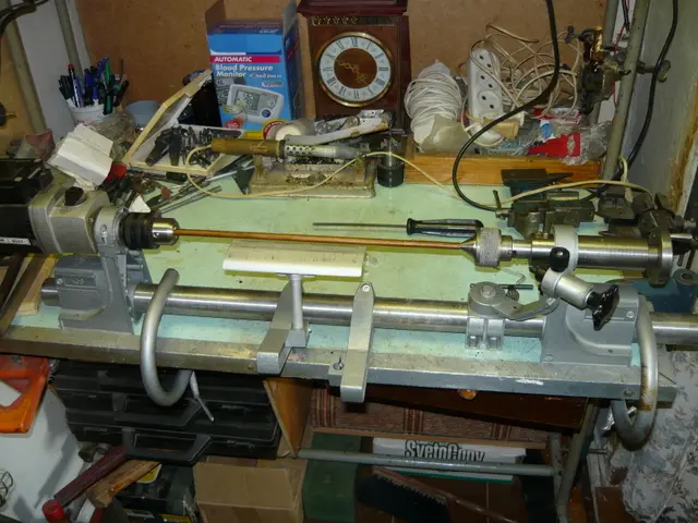

И в заключении усовершенствованный токарный станок по дереву. К нему изготовлена самодельная задняя бабка.
К сожалению использовать весь инструмент дома не всегда удобно, но всё зависит от ситуации.:tehnari_ru_942:
(остальные фото в продолжении):tehnari_ru_211:

Валера, СПС. :)
Приводной ремень интересный. :)
Приводной ремень, это какое то уплотнение случайно купленное в магазине в 90-е,
что и плохо будет трудно подобрать что то подобное, хотя сейчас выбор велик.
