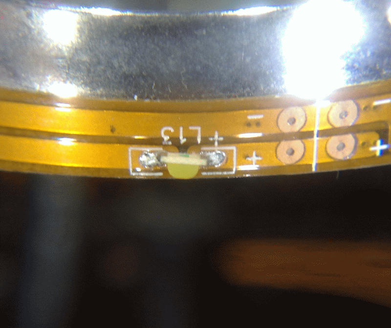

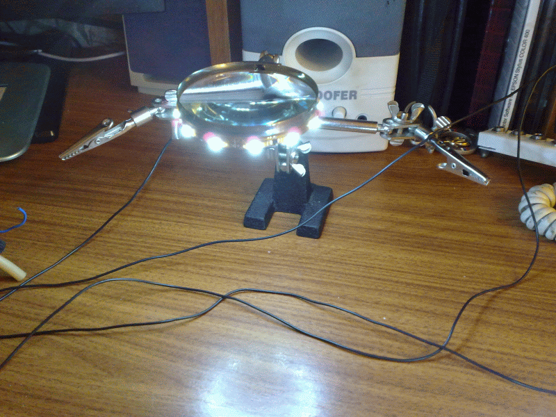

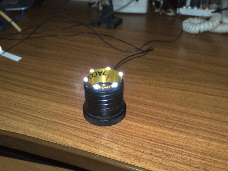

Началось всё с "третьей руки" с лупой (где-то я её уже показывал). Иной раз и так не знаешь, как лучше деталь под лупой разместить, а тут ещё думать приходится, чтобы руки свет не загораживали. Поматерился пару раз, пошёл в магазин, купил кусочек ленты, обклеил лупу по кругу и - вот оно, счастье!
Особенность этой ленты в торцевом расположении светодиодов.

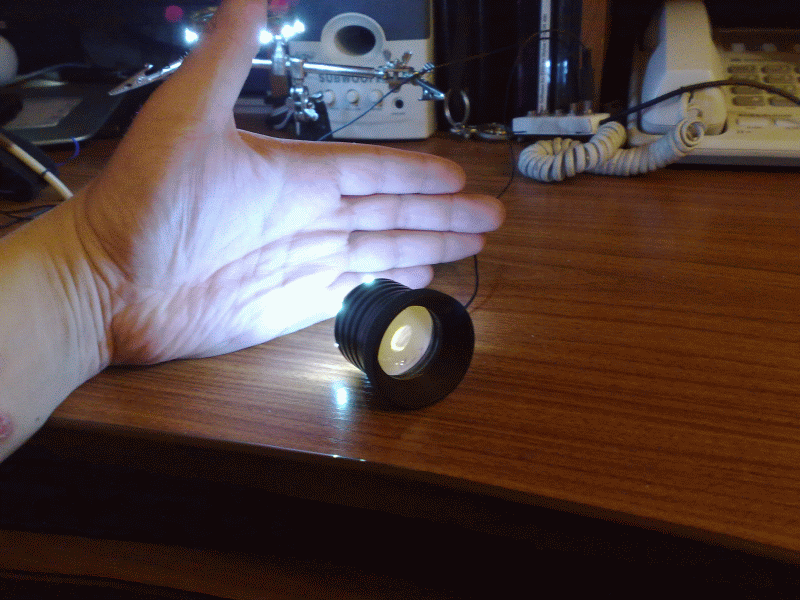

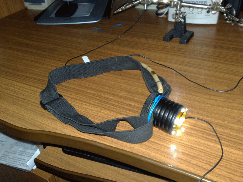

Так ведь мало мне этого. Остался маленький кусочек ленты с шестью светодиодами. И так как у меня есть любимая лупа (объектив от старого диапроектора), то она тоже быстро обзавелась персональным освещением.
В общем-то, вокруг этой лупы всё и закрутилось. Ещё раньше я для неё приспособил эластичный ремешок от налобного фонарика - эдакий "HandsFree".

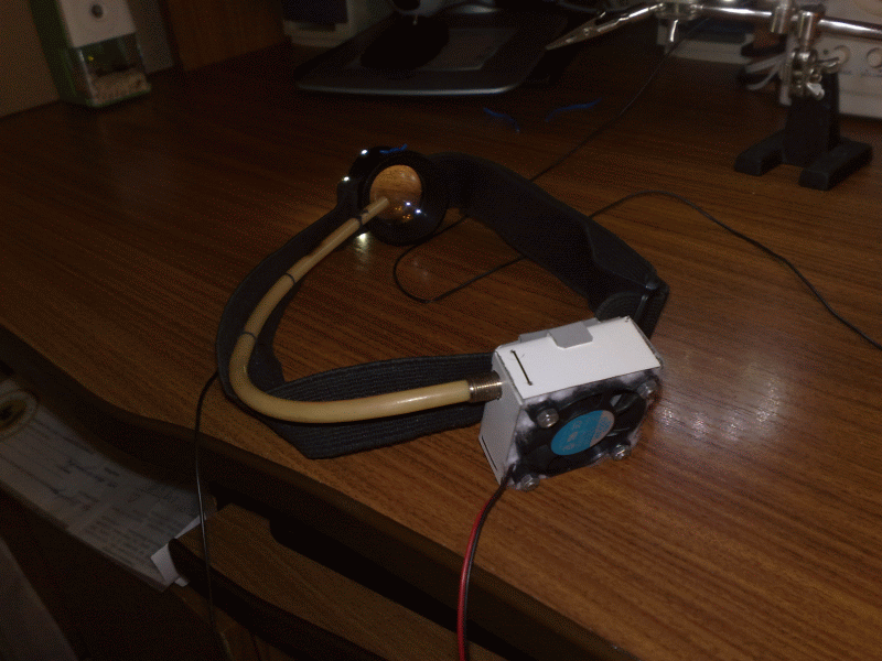

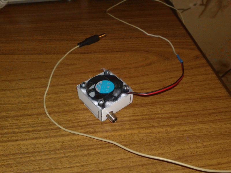

И вот, вроде бы, всё хорошо. Руки свободны, света достаточно... нет. после некоторого времени работы начинает потеть линза. И вот, поймав несколько часов свободного времени, я достал кусок одного из излюбленных строительных материалов - обрезок алюминиевой потолочной панели, маленький (40 мм) кулер, дремель, паяльник и...
Коробочку с вентилятором я решил подвесить на ремешок на затылке, от штуцера идёт трубка к линзе. Трубка пришита к ремешку несколькими свободными (чтобы не ограничивать эластичность ремешка) петлями.

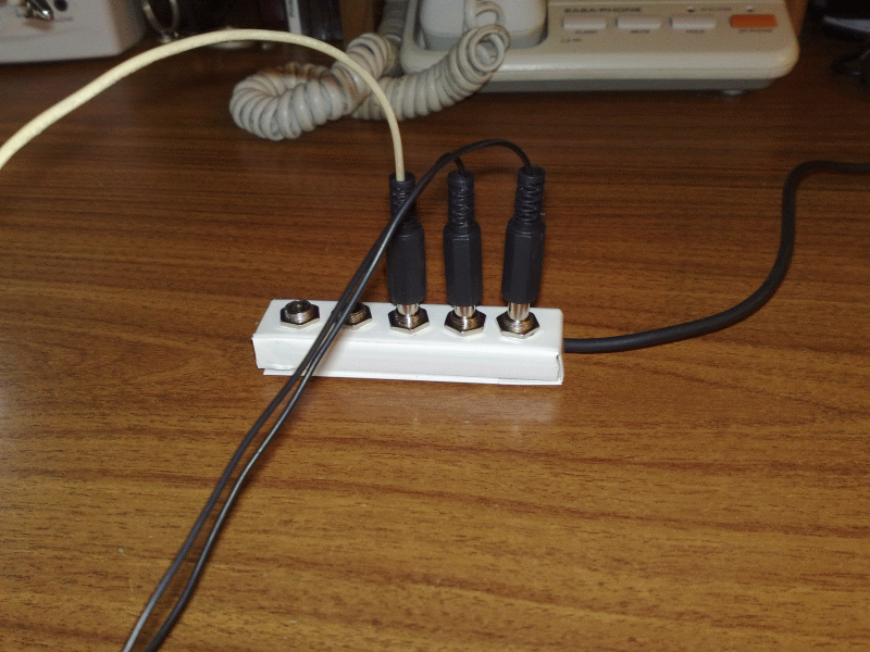

Попутно из-за увеличившегося количества проводов (провода, кстати, после некоторых раздумий я использовал от наушников - тонкие, прочные, лёгкие, гибкие) пришлось сделать своеобразный 12-ти вольтовый "пилот" из кусочка пластикового короба.
Если не выкину всё это в ближайшее время - займусь приличными корпусами для вентилятора и "пилота".

А в глаз не дует? Если дует, наверно неприятно...)
Я изначально думал об этом. Решил - если будет дуть, сначала переверну вентилятор, не поможет - буду колдовать с концом трубки, чтобы направить поток воздуха куда надо... Но ничего этого не потребовалось :)
