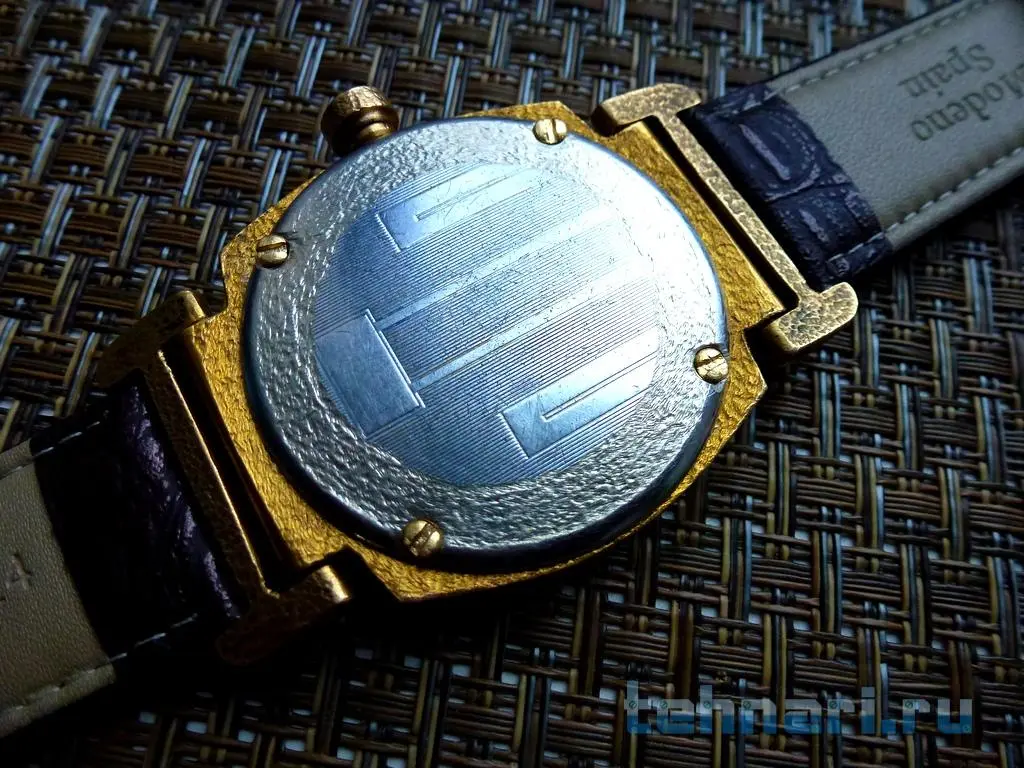

Привет всем! В седьмой наручной версии легендарных часов «Молния» решил сделать корпус в форме "подушка" с дополнительными шарнирными креплениями ремешка, позволяющими адаптироваться под любое запястье. Корпус изготовлен из бронзы, задняя крышка взята от оригинальных карманных часов и немного зафактурена. Вся фактура поверхностей выполнена борфрезами разной формы и штихелями. Толщина получилась всего 10мм., диаметр 44мм.С ремешком, подходящим по стилю, помог знакомый мастер по коже. Всем отличного настроения и удачи в творчестве!

Нормально смотрятся. Фактурненько. :)
Мастеру по коже тоже респект!
Бесспорный Trademark мастера! Виват!

Немного переделал часы. Добавил самодельный циферблат из термообработанной нержавеющей стали с гильоше и фактурные стрелки. Также сделал застёжку из бронзы.

Да Вы, батенька, мастер! Аплодирую стоя.
Спасибо, но над "мастерством" ещё надо работать и работать. "Часовая" тема тем и хороша, что можно работать над улучшением навыков, до бесконечности.
