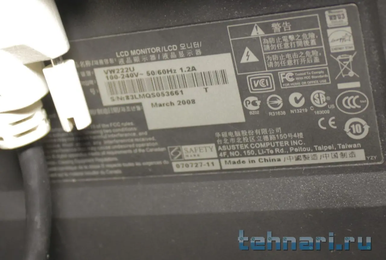

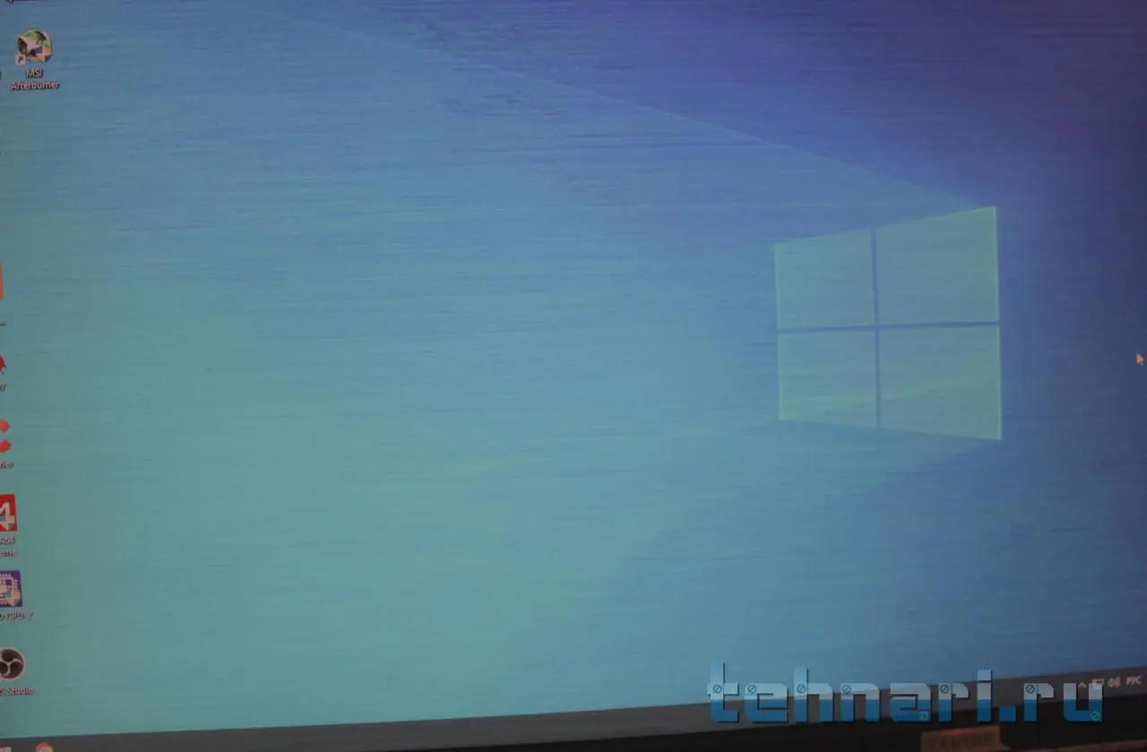

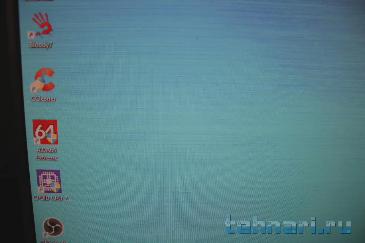

Здравствуйте форумчане не судите строго я в ремонтах полный ноль и пришел на форум узнать что может быть с моим монитором,постараюсь все детально описать!Стоит монитор Asus VW222U,номер шасси и т.д..я без понятия что это и где брать.При включении компьютера монитор сразу не показывает картинку и никакой реакции.После нажатия кнопки "power" на мониторе появляется картинка с артефактами.После моих маленьких манипуляций артефакты пропадают,вот что я делаю:
1) Когда включаю компьютер,монитор не показывает картинку и я жду примерно минуту,после жму на мониторе кнопку "power" и монитор показывает картинку без артефактов.
2)Бывает и такое что хоть и подождал минуту при включении монитора артефакты есть и поэтому я раз 5 монитор включаю и выключаю пока не пропадут артефакты.
Когда я работою за компьютером и отошел минут на 20 по делам,компьютер переходит в спящий режим и при снятия спящего режима артефакты на экране есть.Либо я ради эксперимента когда на мониторе чистая картинка и я его выключаю и снова включаю то на мониторе артефакты и я опять раз 5 включаю и выключаю монитор))
В видеокарте не может быть проблемы как и в драйверах так как у меня раньше стояла GTX 1050 и недавно поменял на rx 580,проблема осталась.Подключен монитор через DVI кабель,побывал другой подключить проблема также осталась.Так у меня монитор почти год работает))Вроде все нюансы описал заранее спасибо))

EVgalip, ну что могу сказать. Вскрываем монитор и ищем вздутые электролитические конденсаторы. А лучше фото плат сюда выложить. Так же желательно мультиметром проверить основные напряжения, а это обычно 12 (15) вольт и 5 (3.3 вольта).
Попробуйте провод заменить или подключиться к другой видеокарте. Возможно же и в ней проблема.
