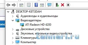

Всем привет!
Вообщем у меня проблема которую не знаю как решить. Значить раньше а пользовался дискретной видюхой, сейчас она здохла и я перешел на интегрированную ATI Radeon HD 4200. И вот тут начались проблемы. Значит когда я выставляю свое разрешение монитора, т.е. 1680 x 1050 у меня пропадает изображение, просто гаснет экран, но монитор работает зеленая кнопочка горит. Стоит поставить другое разрешение (сейчас у меня стоит 1400 x 1050 то все норм. Переставлял драйвера, штейкера, я уже не знаю что еще придумать. Может у кого была такая проблема, помогите решить, где копать. Монитор Acer AL2216W/

Полагаю, необходимо залезть в BIOS и увеличить объём, отводимый под видеопамять. Какое значение там сейчас установлено?

У меня стояло авто. Исправил до 1 гб, проблему конечно не решил.... Тут беда в чем то другом... Фишка в том что экран гаснет только если белового цвета более 50%. К примеру у фотошопа интерфейс темный и при работе с фотошопом практически не гаснет, но если я открываю ну не знаю настройки или браузер - интерфейс полностью белый, то все хана экран гаснет и все...
