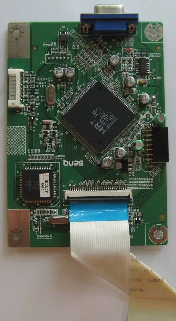

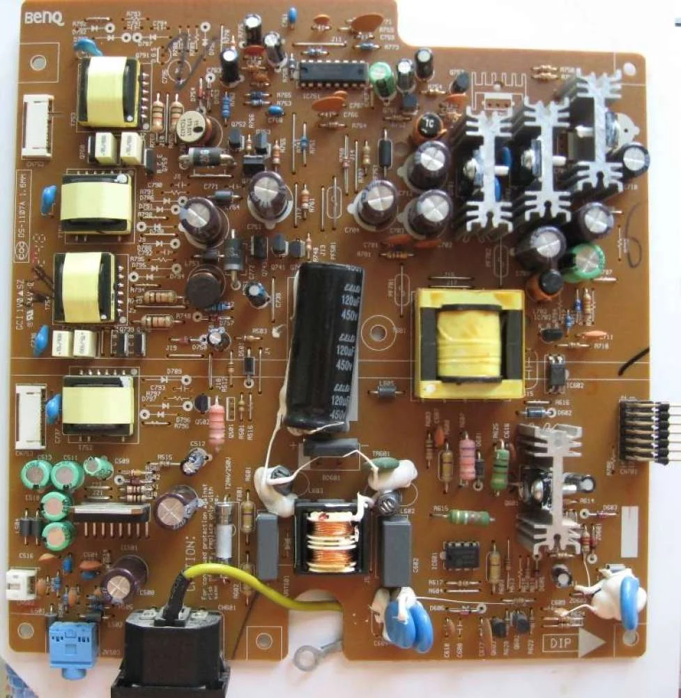

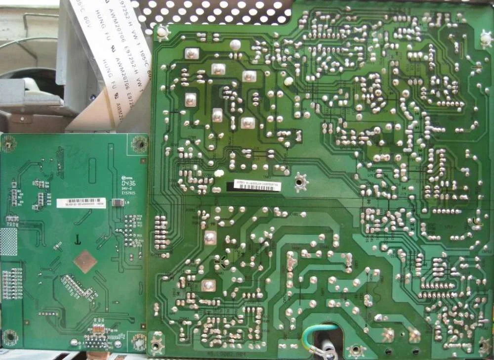

Индикатор питания горит, изображения нету. Подключал в качестве дополнительного монитора к ноутбуку - определяется, но, опять же, не показывает. Фонариком светил изображения даже тусклого нету. В двух сервисах предложили отремонтировать за 2000р. не зависимо от причины поломки, с таким ценами хочется отремонтировать самому)) Разобрал. Вздутых конденсаторов не обнаружил. Дальше не знаю что, т.к. в электронике я где-то около нуля. Посоветуйте пожалуйста чего делать?
На всякий случай фотки:
Здравствуйте, 2000 р. это очень дорого... я конечно не знаю из какого вы города может там это и в порядке вещей, но мой совет такой: найдите хорошего электрика и он вам за 500 найдет и скорее всего устранит неисправность, или поищите вполне адекватный СЦ и сдайте туда. Скорее всего будет так за диагностику (обнаружение неисправности) - 300 р. А дальше уже в зависимости от ремонта, сумма варьируется. Скорее всего у вас накрылся блок питания. А пропоять его не дорого. Но если у вас отвалилась матрица, советую не ремонтировать а купить новый монитор.
Да насчёт неадекватности цены я уже понял, а покопаться хочется самому - вдруг понравится - будет хобби новое)). Думаю если обойдётся заменой конденсаторов в блоке питания, то их перепаять я смогу, знать бы только какие из них к блоку питания относятся... Ещё забыл упомянуть о встроеных в монитор активных динамиках; звук через них тоже не идёт, что, думаю, указывает опять же на блок питания.
Если надумаете перепаивать кондеры внимательно смотрите на емкость и на полярность. На плате все впринципе написано. И помните что можно поставить емкостью больше, но не меньше. Например если там кондеры стояли на 1600 Мф и 10v. Можно поставить на 2000 Мф и 20 v. ничего страшного не будет, получиться просто запас, это даже хорошо :) Но не стоит ставить меньшей емкости.

Ещё подскажите, пожалуйста, какие конденсаторы к блоку питания относятся, чтоб мне все подряд не выпаивать. Ну или хотябы с каких в первую очередь начать?
:) Начните со вздутых друг мой. Блок питания находиться сзаду монитора между крышкой и матрицей.
По тем фотографиям которые вы скинули вроде бы они впорядке. Попробуйте прозвонить транзисторы и резюки.
а их выпаивать надо чтобы прозвонить?
