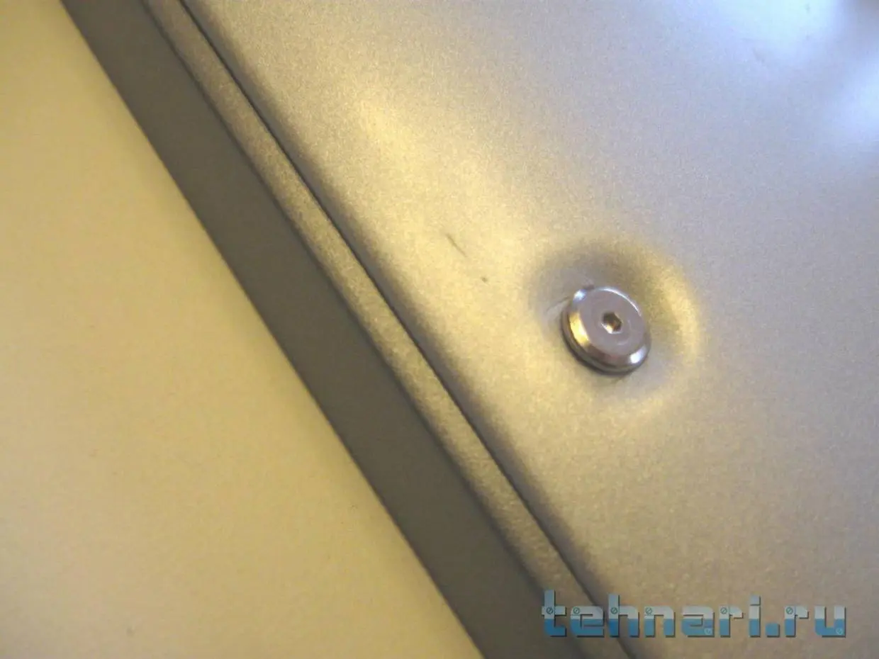

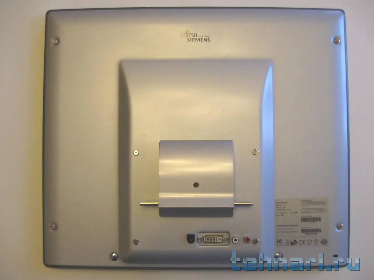

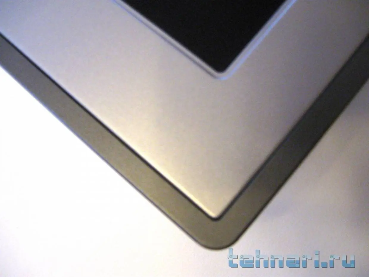

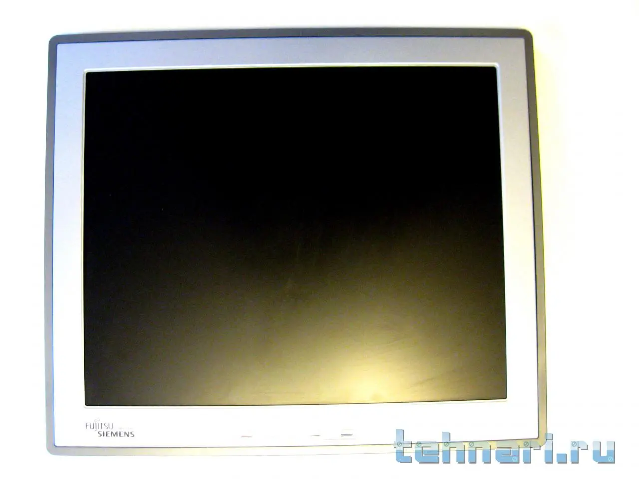

Доброго времени суток, уважаемые мастера. Прошу помощи.
Так сложилось, что мне надо самостоятельно "вскрыть" вышеозначенный монитор и по возможности ничего не сломать.
Вопрос в том, как снять темно-серую пластиковую рамку, которая идет по периметру. Предположительно она должна сниматься вперед, в сторону лицевой панели. Предположительно держат ее защелки, которые можно отцепить, вводя шпатель между вышеупомянутой пластиковой рамкой и металлической лицевой панелью. Но уверенности нет, прикладывать силу опасаюсь.
Если Вы разбирали такие мониторы и доподлинно знаете, как это правильно и безопасно (для монитора) делается, пожалуйста, опишите технологию.
Заранее благодарен.
На задней крышке куча винтов, начинай с них.
Декоративная рамка - это всего-лишь декоративная рамка, под ней нет ничего интересного.
Монитор разбирается откидыванием всей лицевой панели. Для этого надо открутить задние винты (потребуется шестигранная отвертка) и со стороны матрицы ногтями аккуратно поддеть и тянуть вверх саму панель.
Если хотите чтобы всё было сделано аккуратно - поручите эту работу специалисту.

А передняя панель металлическая?
Если да, то защелки расположены на пластмассовой рамке.
Откручиваете 4 угловых и 2 нижних винта и пытаетесь снять переднюю панель целиком. Если не получается, то изнутри ногтями (или пластиковой картой) поддеваете пластмассовую рамку и тянете её вперед. Защелки расположены на внешней её части.
Ага... Передняя панель (да, металлическая) действительно вытягивается ногтями, в ней прямоугольные отверстия, которые защелкиваются на выступы изнутри пластиковой рамки (да на внешней ее части). Пока не удалось отщелкнуть низ.
Но винты с обратной стороны монитора к этой металлической передней панели не имеют отношения, похоже - только на защелках держится.

Вот просто на всякий случай, вдруг кому-то будет интересно, вдруг у кого-то еще есть такой монитор и он захочет его разобрать - я расскажу, как он вскрывается на самом деле.
1. Пластиковая "рамка" по периметру - это не рамка - это собственно видимая часть основы корпуса, в которой и матрица лежит и все к ней крепится.
2. Лицевую панель снимать в общем незачем, все разбирается сзади.
3. А именно - все винты конечно выкрутить, крепеж DVI разъема - выкрутить. В кронштейне подставки по середине - отверстие, через него видно еще одно такое же отверстие в глубине. Это второе отверстие - в подпружиненной защелке, если за него (отверстие) защелку сдвинуть вниз, кронштейн снимется.
4. Под кронштейном еще 4 винта откручиваем - и снимаем заднюю крышку.
Ну а потом еще 4 винта - и начинается "электронная начинка".

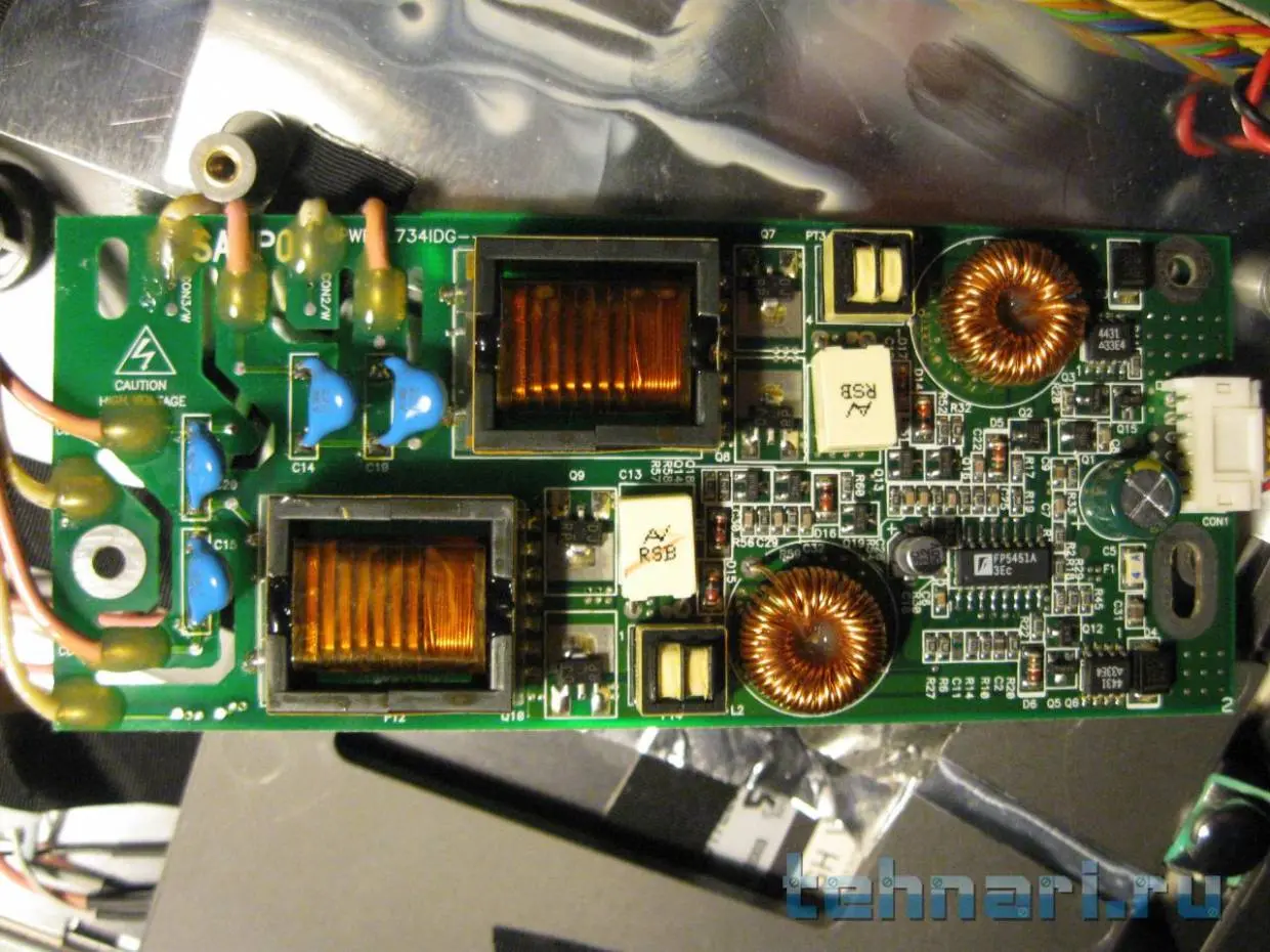

Проблема типовая (и тщательно вроде везде разжованная) - гаснет подсветка через секунду после включения. "Изображение" есть, т.е. все остальное работает.
Так вот, как я понимаю, плата инвертора:
Никаких внешних признаков - вздутых конденсаторов, горелых элементов/дорожек на ней не вижу.
Из опыта
опыт работы с другой, "не-мониторной" электроникой (последние лет 35)
должен знать, что детали могут гореть без внешних признаков. Проверь источник питания на соответствие номинальному напряжению, проверь транзисторы инвертора, глянь осциллографом работают ли оба инвертора при запуске. Проверь сами лампы, часто отгорает провод "горячего" конца лампы. Иногда бывает межвитковое замыкание в высоковольтной обмотке трансформатора, сравни омическое сопротивление и индуктивность обмоток.
Мне никогда ранее не приходилось ремонтировать мониторы. Но опыт работы с другой, "не-мониторной" электроникой (последние лет 35), позволяет надеяться на успех.
Гы! Ню-ню...
Это срабатывает защита инвертора. Одна (а точнее, все) лампы подсветки изношены и нуждаются в замене.
Сами менять будете или всё же к спецам? ;)

Прочитаем где-нибудь, какие должны быть номинальные напряжения (блок питания кстати внешний - 12 V), сопротивления и индуктивности обмоток трансформаторов - и вперед мерять.
А лампы я думаю все же на разъемах. Да, прямо в плату впаяны провода в силиконовой изоляции, а через 10 см на них стоят разъемы, дальше идут провода в черном кембрике - должно быть к лампам. А что, обычно разъемы прямо на плате?
Может, для начала подключить заведомо рабочие лампы (лампу - одна будет работать?)?
P.S. Нет, трудностей мы не боимся
Одна работать не будет, так как с "холодного" конца каждой лампы снимается напряжение на схему контроля и защиты. Вместо лампы, для проверки работы инвертора, можно включить высоковольтный конденсатор (22-100пФ) или высокоомный резистор (100-470 кОм) номиналы могут отличаться от указанных.
