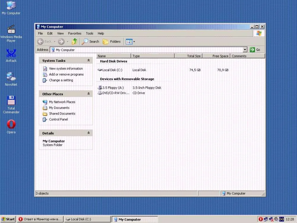

Играл в игрушку , комп начал перезагружатся ,винда негрузилась занова начинала! зашел в безопасном режиме дрова удалил! зашел в обычной и тут вертикальные линии пунктиром по всему экрану! при загрузке винды теже линии просматриваются! щас дрова не устонавливаются, при установке комп перезагружается и откатывает! при установке другой видюхе экран с синим оттенком , а при открытии окон изображение мутнеет!

дык а че за монитор?
по идее проблемы с картой...
монитор flatron T710PH !! не думаю что с видюхой другую ставил тоже траблы
Проверь кабель от видеокарты (включая переходник DVI-VGA) до монитора
еще можно pci-видеокарту поставить и сразу все станет ясно - в системнике траблы или вне
у меня есьб еще ожна материнка переставил на нее видюхи по очереди теже траблы! надо еще моник у каво нить попробовать((
вобщем проблема найдена! 2 видеокарты походу полетели(( поставил карту а знакомого все норм!!
Теперь вопрос что с видеокартой случилось что она дает такие полосы?
отвал ГПУ - неси в мастерскую на прогрев
