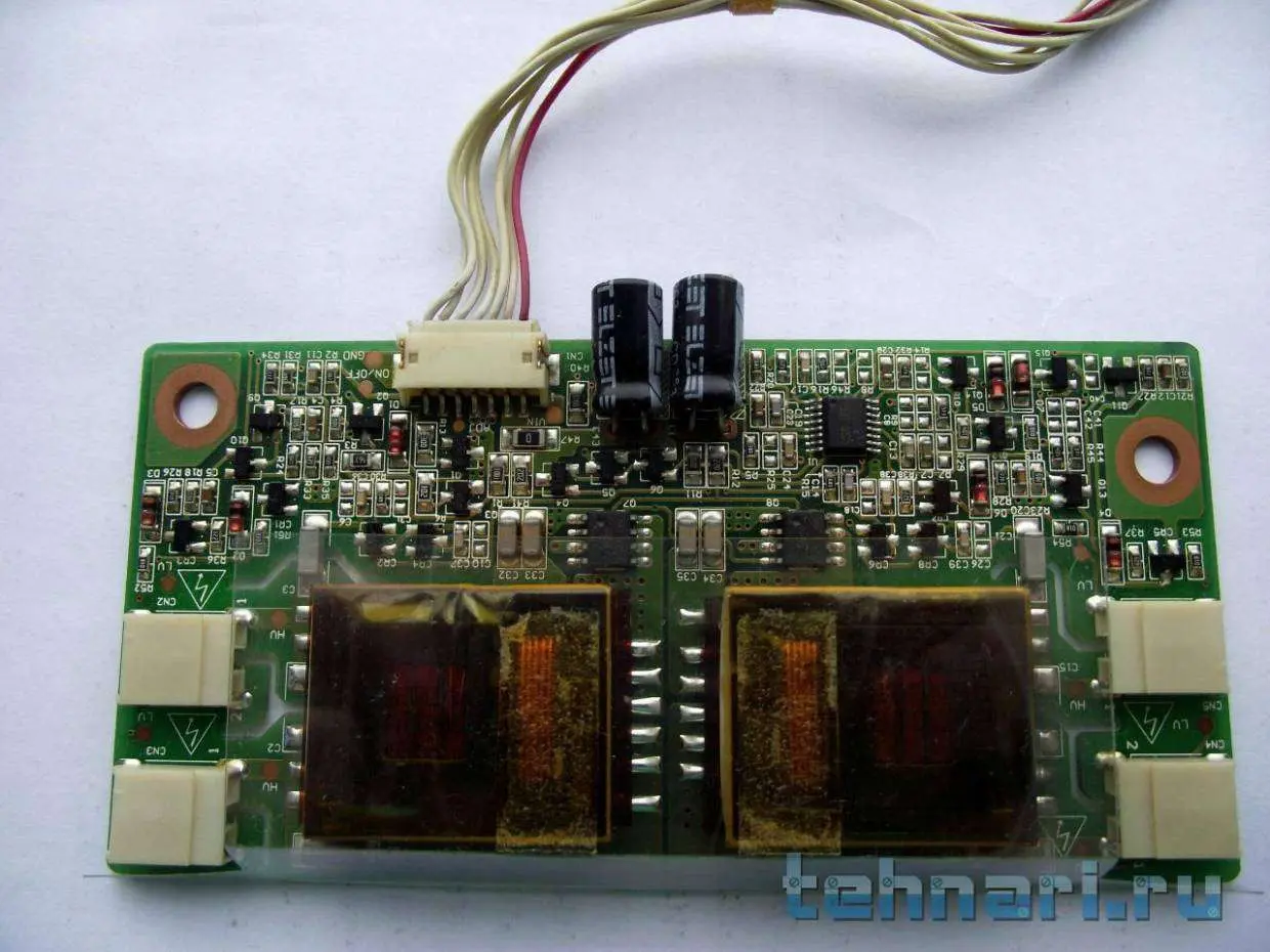

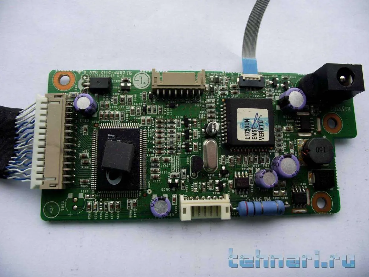

Пора уже вскрыть сам монитор.
Фото в хорошем качестве в студию!
монитор вскрытый уже 2 месяца лежит и ждет диагноза, фото плат выкладывать?
вот фото плат

Теперь на первой фотке надо отодрать резиночку от скалера, чтобы надпись читалась.
Чего-то не хватает....
А где на этих платах разъем D-Sub?
Пока мы разглядываем фотки, Вам придется познакомиться с тестером поближе (если не сказать больше... ;)). Нужно измерить напряжение на дросселях (Они расположены чуть ниже разъема питания на первой фотке).
Дроссель там один, второй - диод.
TSU16AL-LF AM6SB11016F 0522B это надпись под резинкой , разъем D-Sub стандартный как на системниках нет, разъем к системнику на первом фото сверху, слева от шлейфа к плате кнопок, такой телесного цвета. Как измерять напряжение на дросселе не знаю, завтра погуглю и сделаю :) если правильно понимаю все измерения делаются при включенном питании?
Естественно при включенном.
