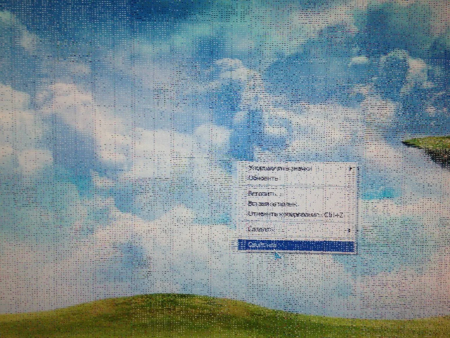

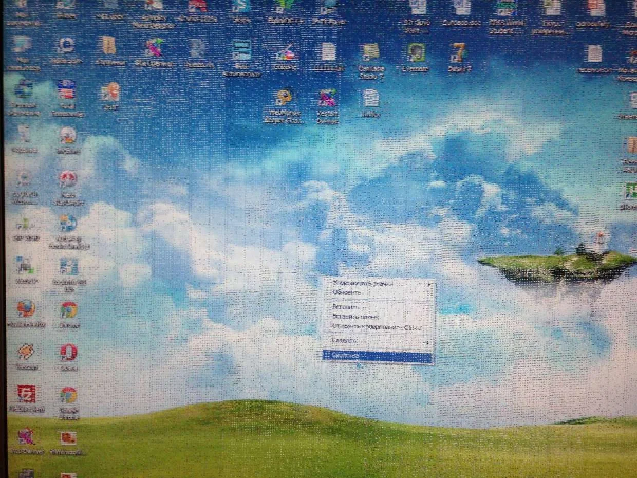

Здравствуйте, уважаемые форумчане.
Столкнулся с проблемой, нужна ваша помощь.
В один ужасный день, без объявления поломки, мой монитор вероломно стал ужасно рябить, картинка распадаться и тормозить. Причем вне зависимости от того как нагружать компьютер и появляется сразу после включения.
Словами описать сию проблему достаточно проблематично, поэтому прикладываю 2 фотографии монитора, и очень рассчитываю на вашу помощь.
Монитор ЖК, samsung syncmaster 192B

А причём здесь монитор? Это видеокарта

Спасибо :) Я не спец в тех. части компьютера, поэтому только утверждал то, что видел :)
То есть скорей всего эта проблема решится заменой видеокарты, а на монитор я зря наговаривал?
Это можно как-то проверить?
Имя хоть у видеокарты есть? Взять на пробу у кого нибудь и свою проверить на чужом компьютере, почистить пыль у своей и поменять термопасту, обновить драйвера
Да, при включённом мониторе отсоединить кабель, идущий к видеокарте. Должна появиться табличка с предупреждением (типа "проверьте кабель" и т.п.). Она должна отображаться без косяков.

Сейчас хотел проверить это, в итоге вообще виндоус загрузилась, а на мониторе ни намека на поломку, как будто никакой ряби и не было. Получается проблема точно в видеокарте, ведь если бы сломался монитор, то рябь была бы всегда?
