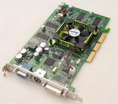

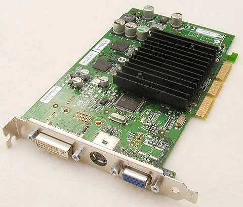

По какому интерфейсу подключён монитор? VGA, DVI, HDMI ?
VGA, если кто в курсе какие сигналы на разъеме должны быть подскажите
Глупый вопрос. У этой видяхи не существовало DVI, тем более HDMI, эти интерфейсы появились после прекращения выпуска nVidia MX 440.
По теме : Замените видеокарту. Она AGP, поэтому придётся поискать...
Возможно вздулись электролиты, и при переходе в графический режим видюха отключается.
И ещё, возможно на карточке есть разъём S-Video, подключите телевизор к нему.
Вынужден огорчить
На последних может и был распаянный:
