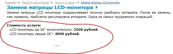

Это лопнула матрица, как правило ремонт нецелесообразен.
Поддерживаю , так как стоимость ремонта ( в зависимости от сервисных служб) составит половину стоимости нового аналогичного.
