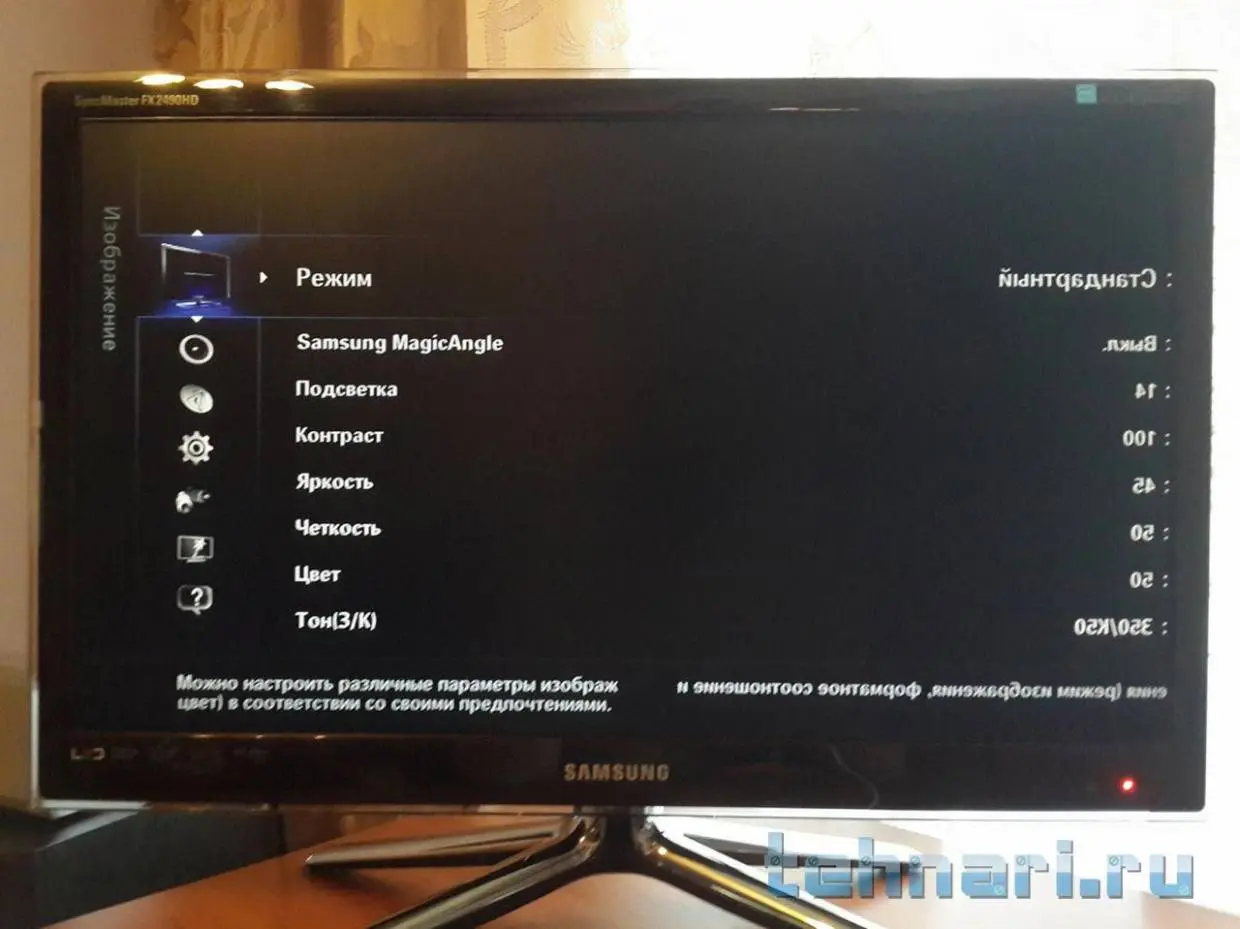

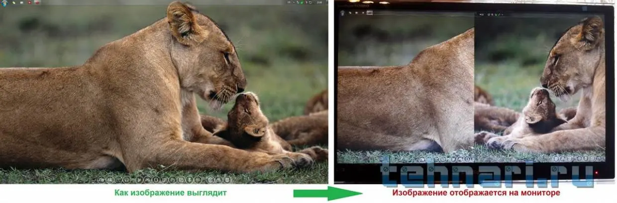

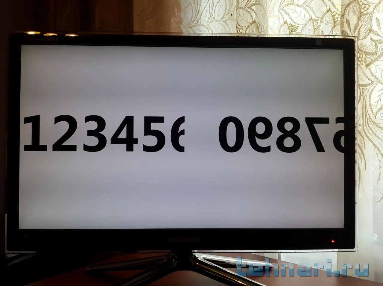

здравствуйте форумчане !помогите с проблемой монитора .мой монитор samsung fx2490 hd сейчас начал делить экран на 2 части причем правая часть изображения отображается зеркально что делать?говорят нужно менять матрицу.где можно найти?

тут не монитор виноват, а чип видеокарты вышел из строя скорее всего.
Матрица ТАК глюкнуть не может. Проверь может вирусы какие? Попробуй подключить либо другой монитор либо телевизор.
монитор
другой монитор или телевизор работает нормально
а чип видеокарты причем?я подключал его и как телевизор то есть без подключения к видеокарте компьютера и напрямую к видеокарте через hdmi делит так же.
Тут скорее видеоплата в мониторе а не матрица, хотя так не разобраться, а кто вам сказал что матрицу надо менять? По хорошему его бы разобрать и все разъёмы посмотреть, а так же пайку. Так же вероятно что с прошивкой нелады.
в сервисном центре сказали что нужно менять матрицу
хотя в сервисе тоже сказал что может быть процессор но вероятность этого 5 %
Ну лично я бы для начала попробовал перепрошить, если не получится то смотреть уже на другое, в моей практике такого не было.

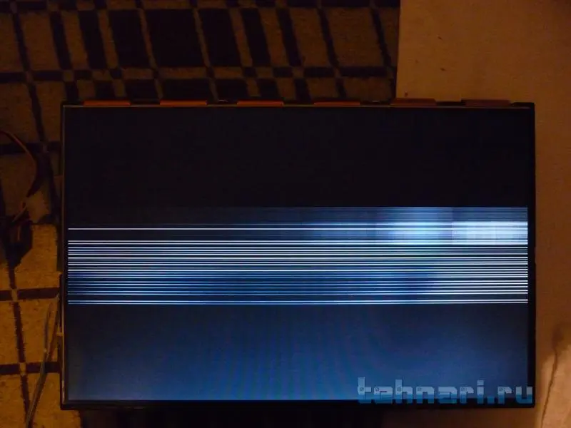

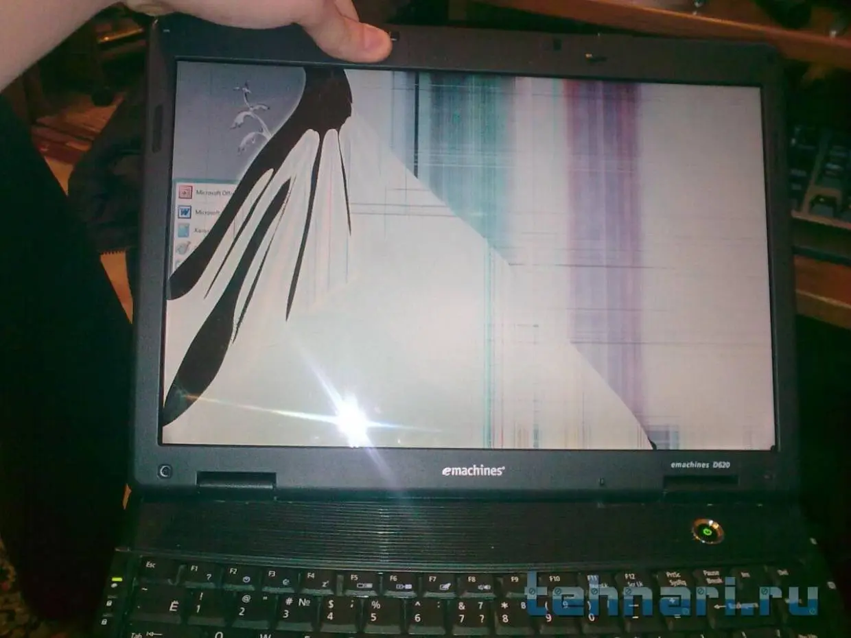

Да как это может быть матрица? Вот как выглядит разбитая или попорченная матрица:
Тут с ней все в порядке. Мне тоже кажется. что дело в самих кишках монитора.
Кстати, проверить можно монитор, если отключить его от видеокарты и включить. Как будет отображаться No signal?
Так это не просто монитор, он ещё и телик и плеер, я так понял по первому посту что в любом режиме идёт такая же петрушка, так что либо прошивка, либо видеоплата монитора либо плата видеообработки на матрице.

сброс настроек до заводских тоже ни чего не дал
Еще и не так может.
Был как-то мон, у которого верхняяя 1/3 была абсолютно белой, а нижние 2/3 работали нормально. Но мон был гарантийный и заменен в АСЦ.
Я бы тоже взглянул на картинку "No signal". Если она тоже "раздваяется", то меняйте прошивку.
где можно найти свежую прошивку и как прошить?
никак не пойму, почему ты игнорируешь просьбу показать табличку:
