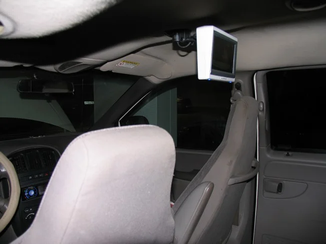

у этого монитора очень интересный механизм складывания, что делает его практичным когда машина используется в качестве грузовичка, к тому же он уже по моему изжыл себя как монитор PC

машина у меня dodge caravan IV три ряда сидений с передними сидушками цельными с подголовниками - в них вставить что либо проблематично (ну не менять же их), а в накладку по моему смотрится не очень, я уже установил 7" из мастерКиТ между передних сидений, но народ жалуется, что маловат - вот он
