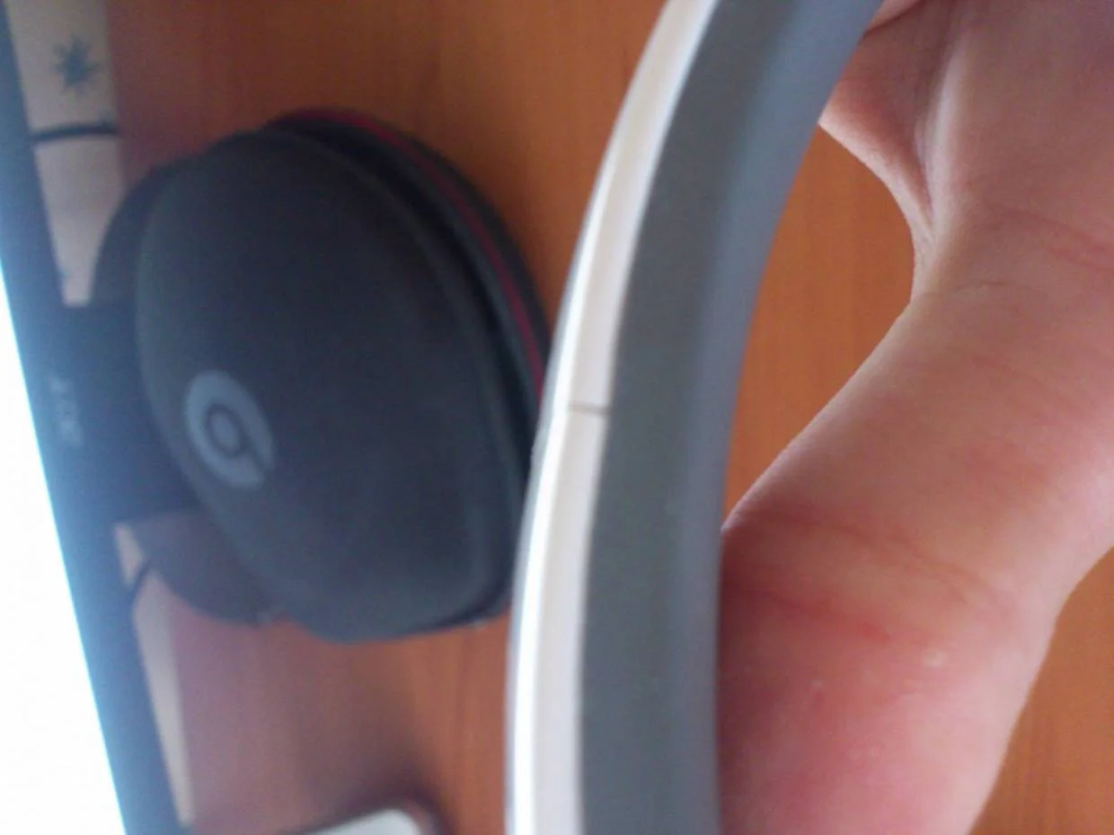

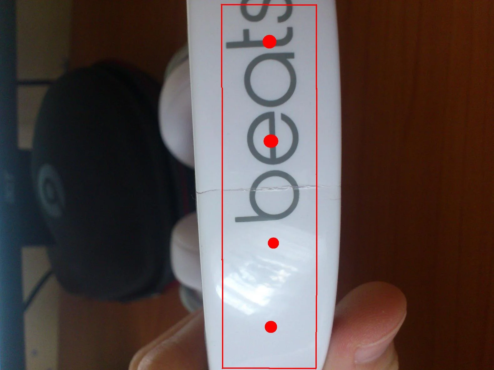

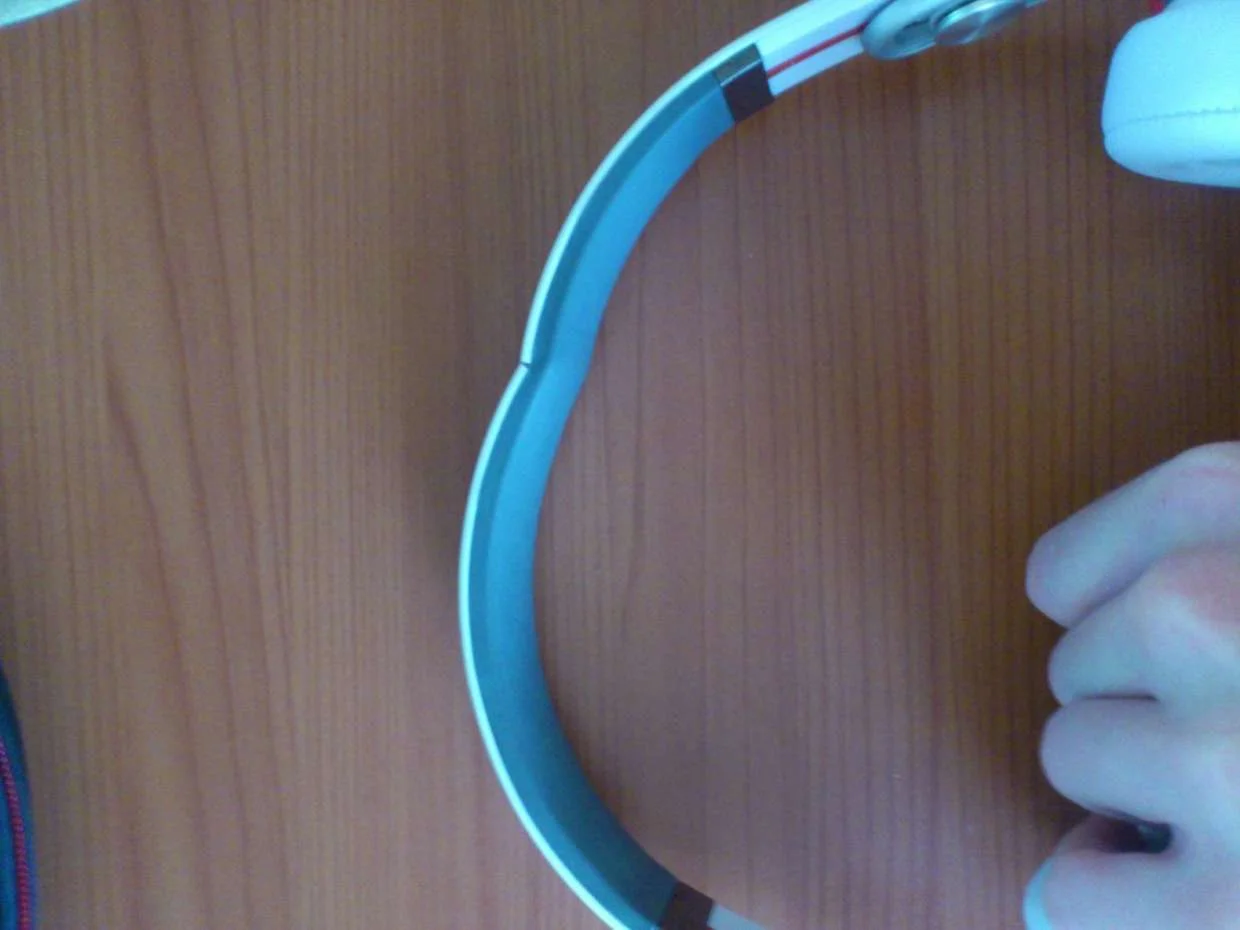

Что на это скажете? они вот вот рухнут
я даже не знаю из-за чего сломалась дуга
они ни разу не падали

А что тут скажешь? Все в голос рыдают. Ведь казалось бы "made in China" - гарантия качества, а вот поди ж ты... Ну кто бы мог подумать?
Суперклей в помощь...
Shenhiser надо было брать, а не понтоваться :D
А купить дугу где-нибудь можно?
можно купить просто гарнитуру сони эриксон:tehnari_ru_509: не какого понта, все четко качественно и звук радуетtehnoyxi
Если толщина позволяет, армировать место склеивания металлическими штифтами. Можно тонкие гвозди использовать. Штифт стоящий внутри пластика даже видно не будет.
2-е тонкие стальные пластинки+заклепки из алюминиевой проволоки спасут инвалида.
