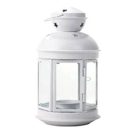

Нашёл я вот такой подсвечник. Подумал: красивый, но свечки устану покупать. Надо лампочку туда ввернуть.
Теперь поставил такую задачу: установить вместо подставки для свечи - патрон. Ничего сложного, но такая красота не должна зависеть от розетки. Решил сделать ещё и аккумулятор. Теперь такой вопрос:
Как лучше построить цепь, состоящую из Провода 220v, патрона, аккумулятора и выключателя.
Желательно, чтобы он от розетки не только питал лампочку, но и заряжал аккумулятор.
Ещё вопросик: Для обычной лампочки накаливания, какой мощности нужен аккумулятор ? Чтобы хватило хотя бы на час - другой. естественно, чтобы он умещался в основании. (около 3-5 см. в высоту)

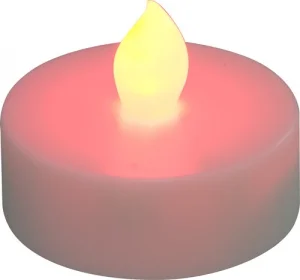

Здесь, на мой взгляд, надо применить не лампу на 220 Вольт, а светодиоды, литиевый аккумулятор ( как в мобильном телефоне ) и зарядку к нему.
Можно применить готовую, светодиодную свечу. типа такой

Согласен, что это гораздо проще.
Но светить будет слабовато... Обычная лампочка позволит в 3 часа ночи спокойно пройти например по огороду. А светодиод - просто для красоты )

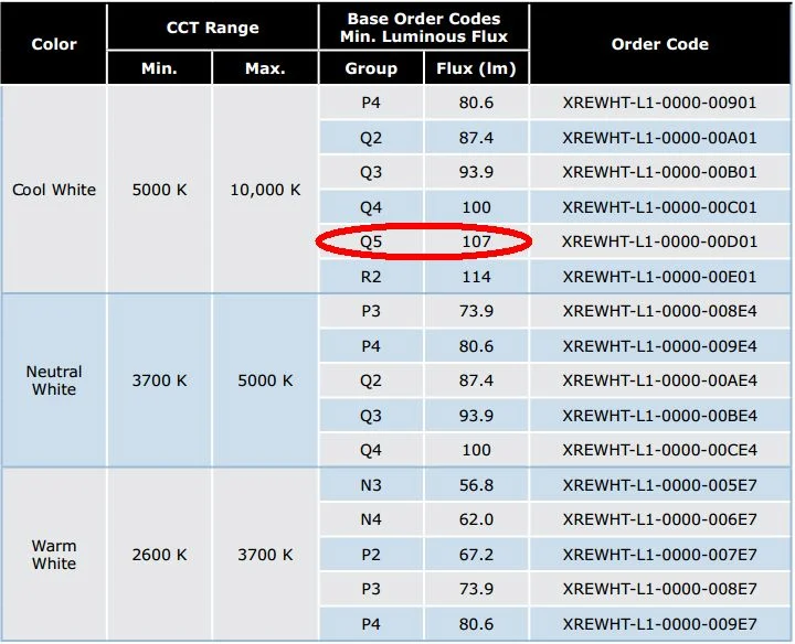

три картинки из Посмотреть вложение DataSheet.pdf:
Тут мы видим номинальную яркость Q5-ого (107 люмен, это приблизительно как 15-ти ваттная лампа накаливания. Такие стоят, например, в швейных машинках)

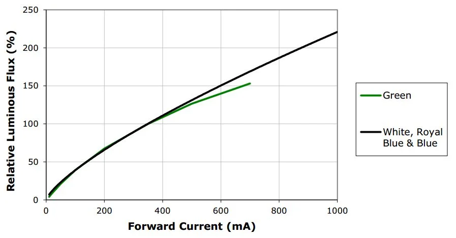

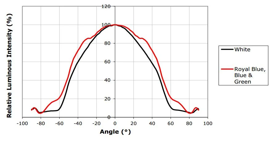

Здесь видим, что при трёхкратном "разгоне" (то есть увеличении тока) яркость возрастает в два с небольшим раза и достигает яркости 25-ти ваттной лампы. Такой уже можно освещать комнату, но - согласитесь: слабовато. Кроме того, в отличие от лампы накаливания у этого светика довольно направленное свечение:
А если применить светорассеиватель, то в нём потеряем изрядную долю света. А ещё светик понадобится хорошо охлаждать, ибо уже при 60 градусах яркость снижается почти на 10%.
