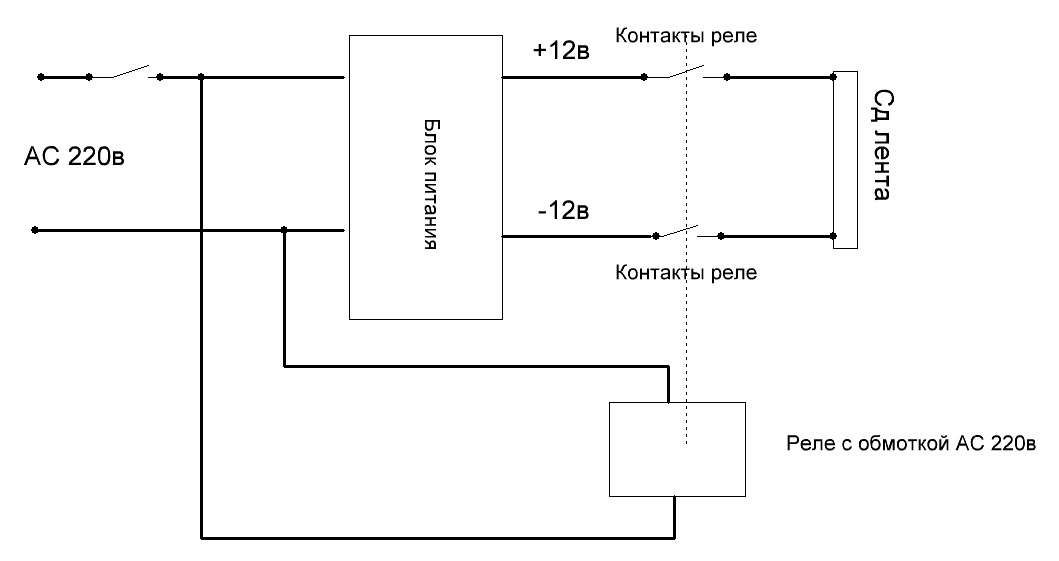

Имею следующую схему:
2 БП 150 Вт с 2-мя выходами.
На каждом выходе сидит 4 м по 14,4 Вт лента (цельная, одним куском)
Итого 2шт * 4м = 8м на один БП * 14,4 Вт = 115,2 Вт - т.е. мощность с запасом!
Проблема в следующем.
Когда щёлкаем выключателем на включение, то всё ОК - ленты вспыхивают мгновенно практически и горят замечательно.
Но когда выключаем выключатель, то в этот момент все 4 ленты моргают 3-4 раза и тухнут. Выключатель без подсветки, в выключенном состоянии ленты не моргают. Моргание именно в момент выключения.
Что подскажите, господа? в Чём затыка может быть?
БП Gauss PC202003150
Лента Geniled GL-60SMD5050WW
А в какой цепи стоит включатель? Подозреваю что по 220в, наверняка разряжаются конденсаторы по питанию.
Да, в 220В, обычный выключатель для света в комнате.
Так это конструкция БП такая? Можно избавиться от этого?
Скорее вскего нет, если только двухклавишный выключатель который второй клавишей будет отключать 12в. БП правильно подключены, фаза и ноль не перепутаны?
Пробник показывает всё ок, мультиметром не пробовал. Заземление (вернее зануление скорее всего) есть.
Вот кстати столкнулся с такой же проблемой, отдали мне светодиодный светильник, там тоже импульсник но светодиоды подключены все последовательно, светильник изначально мигал, и после выключения из сети вообще тоже мигал, правда раз 5, разобрал, половина светодиодов перегоревшие были и имели сопротивление. Поменял эти светодиоды на другие и светильник заработал.
Я так думаю оно было из-за малого потребления, тоесть в моём случае скорее всего один светодиод в цепи был мигающим тоесть при нагреве у него отходил котакт, а после выключения кондёр блока 600В 6мФ, разряжался и вновь запускал блок несколько раз. В вашем случае может как раз из за того что блок более мощный, попробуйте поставить после блока керамический конденсатор какой найдёте но побольшей ёмкости, может быть поможет. И всё таки замерьте мультиметром напряжение и ток после блока питания.
Проблему решил следующим образом. На вход БП, в параллель, повесил реле на 220В переменка 10А с двумя группами контактов коммутации. На эти группы повесил +12В на каждую ленту. Теперь как токо пропадает 220В, реле размыкает контакты и обестачивает ленты. Возможно это вредно для самого БП, но мне нужно нормальное выключение, а не моргание.

Неплохое решение! Для БП это не вредно.
А если применить схему плавного отключения ленты? То же должно помочь, хоть и сложнее предложенного варианта
можете плиз схемку както кратко нарисовать или фото скинуть подключений... ??? отблагодарю..
Автора наверное не дождётесь. 4 года прошло. Вот как то так.
