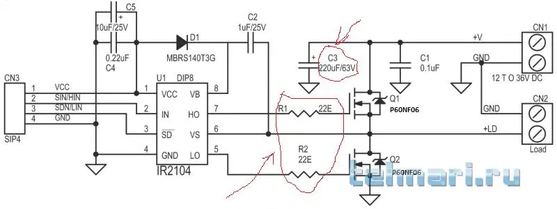

Здравствуйте уважаемые форумчане. Решил не сдаваться и доделать рабочий драйвер на 2104. Предыдущие по какой-то причине то не работали сразу то переставали работать после короткого времени.
Предлагаю вам посмотреть на схему одним глазом и сказать можно ли подключать к нижеприведенной схеме питание. Все ли там правильно. Красным очертил детали в значениях которых не уверен. В разных источниках по разному. P60NF06 мой mosfet транзистор .

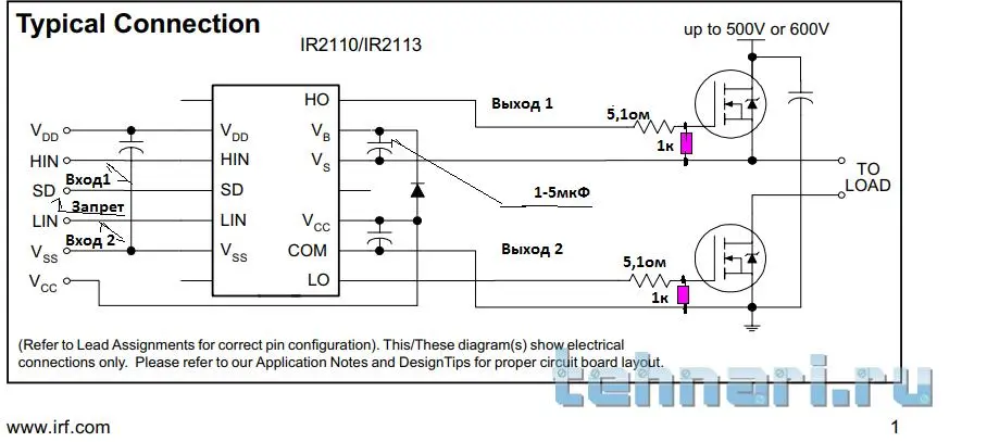

IR2104 не так работает, на вход CD(c линией вверху, знак инверсии, значит активный логический 0) подается сигнал запрета, а не сигнал управления затвором . Т.е. у Вас схема совершенно не правильная.
Если хотите подключить так драйвер, то используйте IR2110( IR2113), у него 2 входа и 2 выхода. Желательно добавить резистор 1к, обозначен красным. Управляющий резистор для Вашего транзистора ок 5,1-6,8 ом,хотя. затвор легкий и 22 ома будут работать. Только не понятно, а зачем 600в ключи на такое питание ставить?

У 2110 2 входа а у мне нужен только 1. Во вторых у меня уже есть 2 шт. 2104, и в 3-х уже сделал печатную плату под 2104. И еще, с 2110 у меня печальный опыт, сжег 2 по схеме из даташита. Хотел спросить что нужно исправить в данной схеме за исключением соединения выводов 3 и 4 на 2104. Резисторы приготовил на 10 ом.
Нащет инверсии, если будет работать наоборот поменяю ножки пременного сопротивления, ето не страшно ( или страшно?) .

Нарисуйте полностью схему, с задающим генератором.
И еще желательно поставить резисторы ок 1 кОм между затвором и эмиттером (я нарисовал красным). Они на работу практически не повлияют, но если будет микросхема блокироваться по напряжению, без них иногда сгорают ключи.

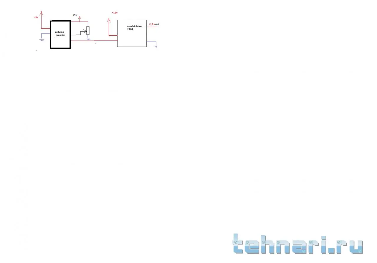

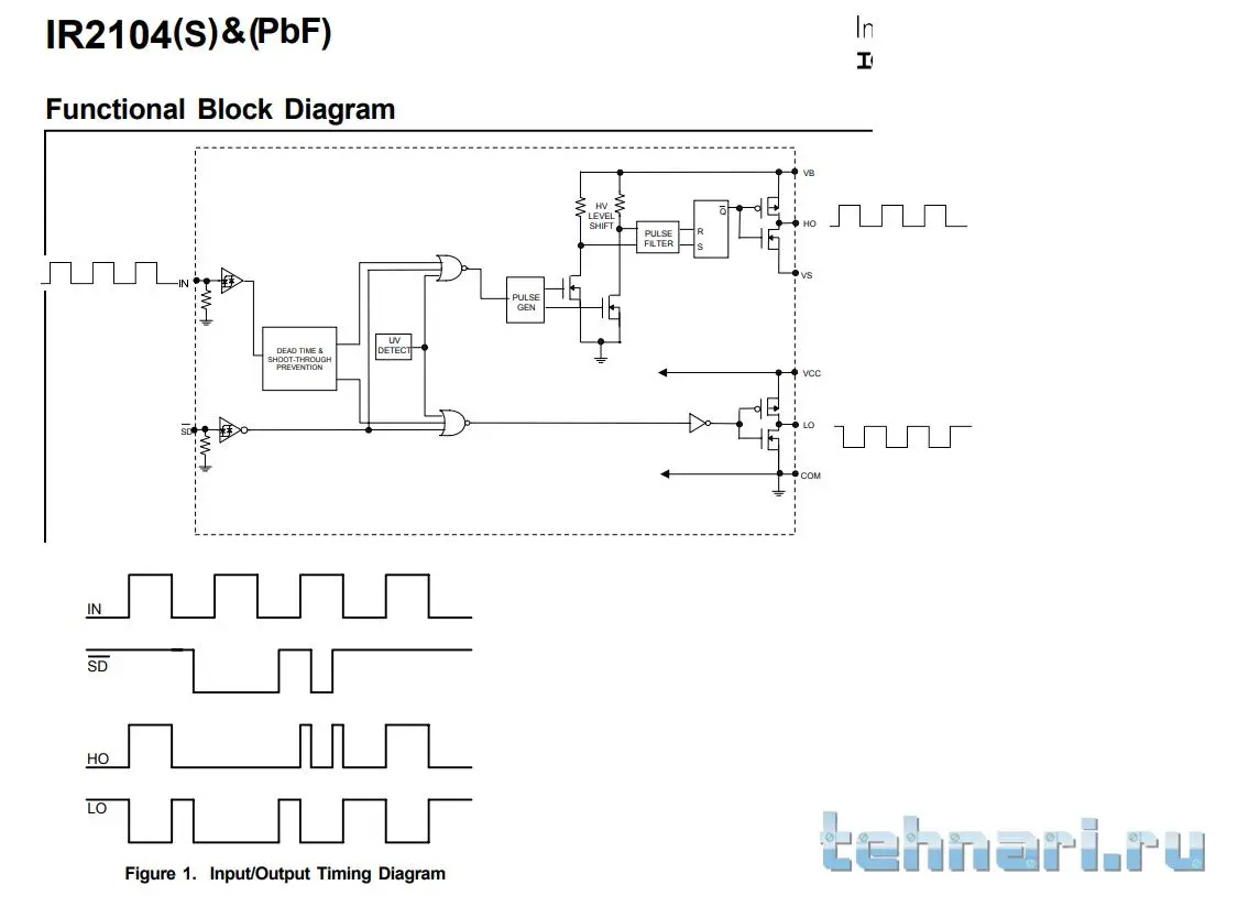

Тут один вход, если на входе IN положительное напряжение (лог"1"), то открыт верхний драйвер, нижний закрыт, если отрицательный сигнал , то открыт нижний драйвер, а верхний закрыт, и еще, в момент переключения формируется "мертвое время" (dT). Ну, если на входе запрета лог 0, то закрыты оба ключа. Тут организовать ШИМ не так то и просто, но можно, используя вход CD.
Такой сигнал на выходе не так то и просто получить. Если задаете такие вопросы, то это будет сложной задачей, такие задачи с наскока не решаются. С начало разберитесь с алгоритмом работы, иначе будет ведерко неисправных радиодеталей.

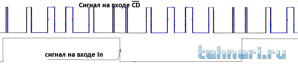

Вот какие сигналы надо подать на вход, что бы получить ШИМ, к примеру: синусоиду. Тут показано упрощенно, нужно для синусоиды еще обратную связь (связано с нагрузкой).
